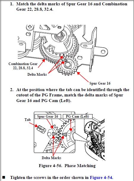

Шестерни разбирали? Если да, выставляли их опять по меткам?
Я тоже мучился пол дня после сборки 1410. Потом выставил шестерни по меткам, и все заработало.

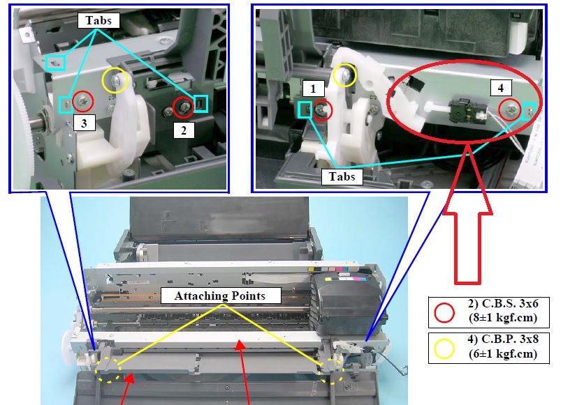

| Сообщение #9 Отправлено 01 апреля 2019 - 16:38
Eltine, концевики, отвечающие за "открытую боковую крышку " и за "режим печати на CD" правильно поставили? Собирали/разбирали по мануалу или по наитию?

rregedit, нет,сегодня через пару часов буду выставлять. Спасибо за совет
ugrinov_ss, за режим CD установил по мануалу, а вот где концевик открытия крышки? Не видел такой( Разбирал по наитию, говорю ж,думал по аналогии с Р50 и л800

| Сообщение #13 Отправлено 06 апреля 2019 - 05:41
Шестерни стоят по меткам, что дальше предпринять?
