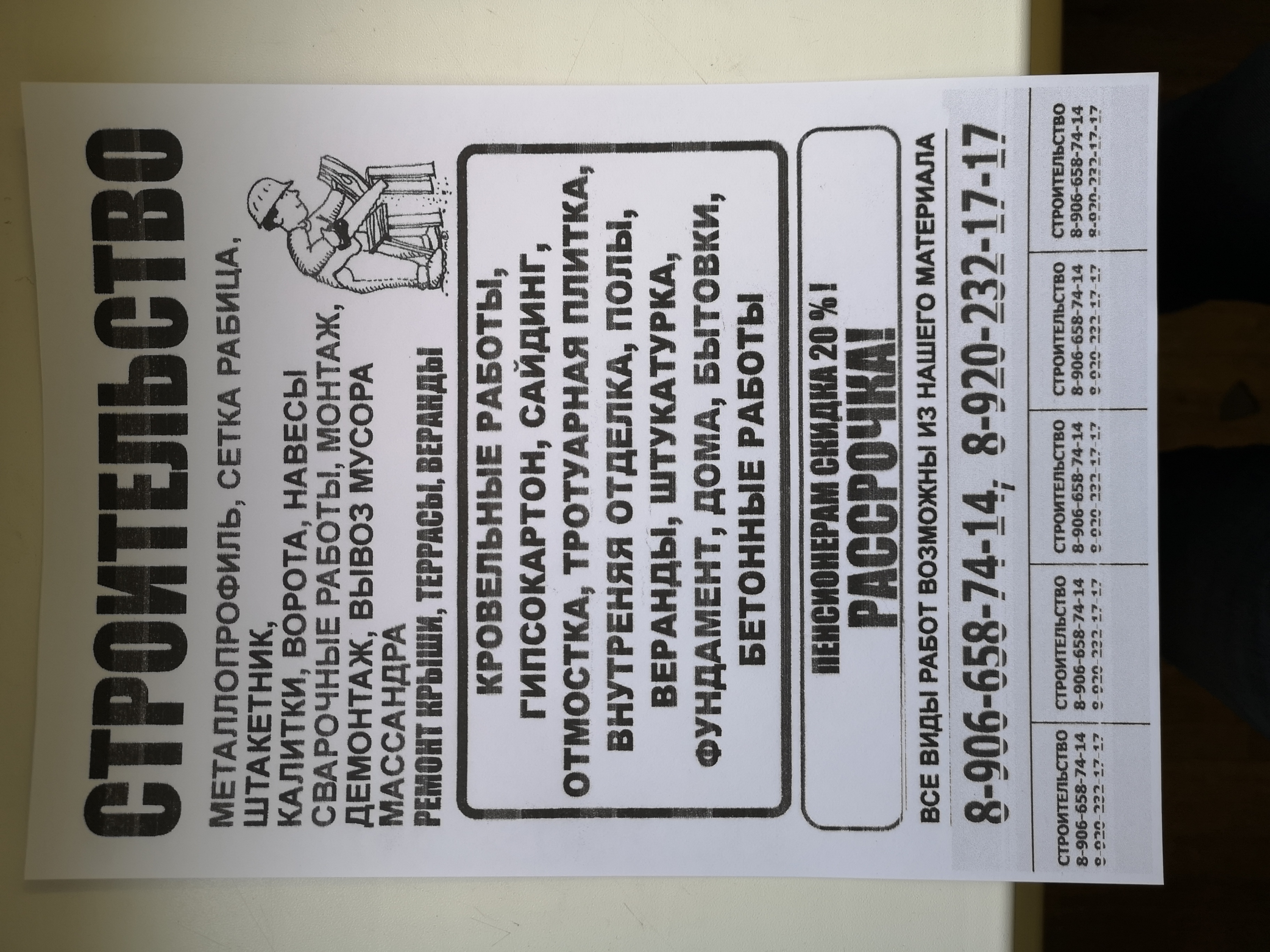

Печатал на пигменте от ревкол. Получилось так что чернила у поставщика кончились и уровень чернил в субтанке упал до грани прямо. Дальше залили пигмент от Интека.

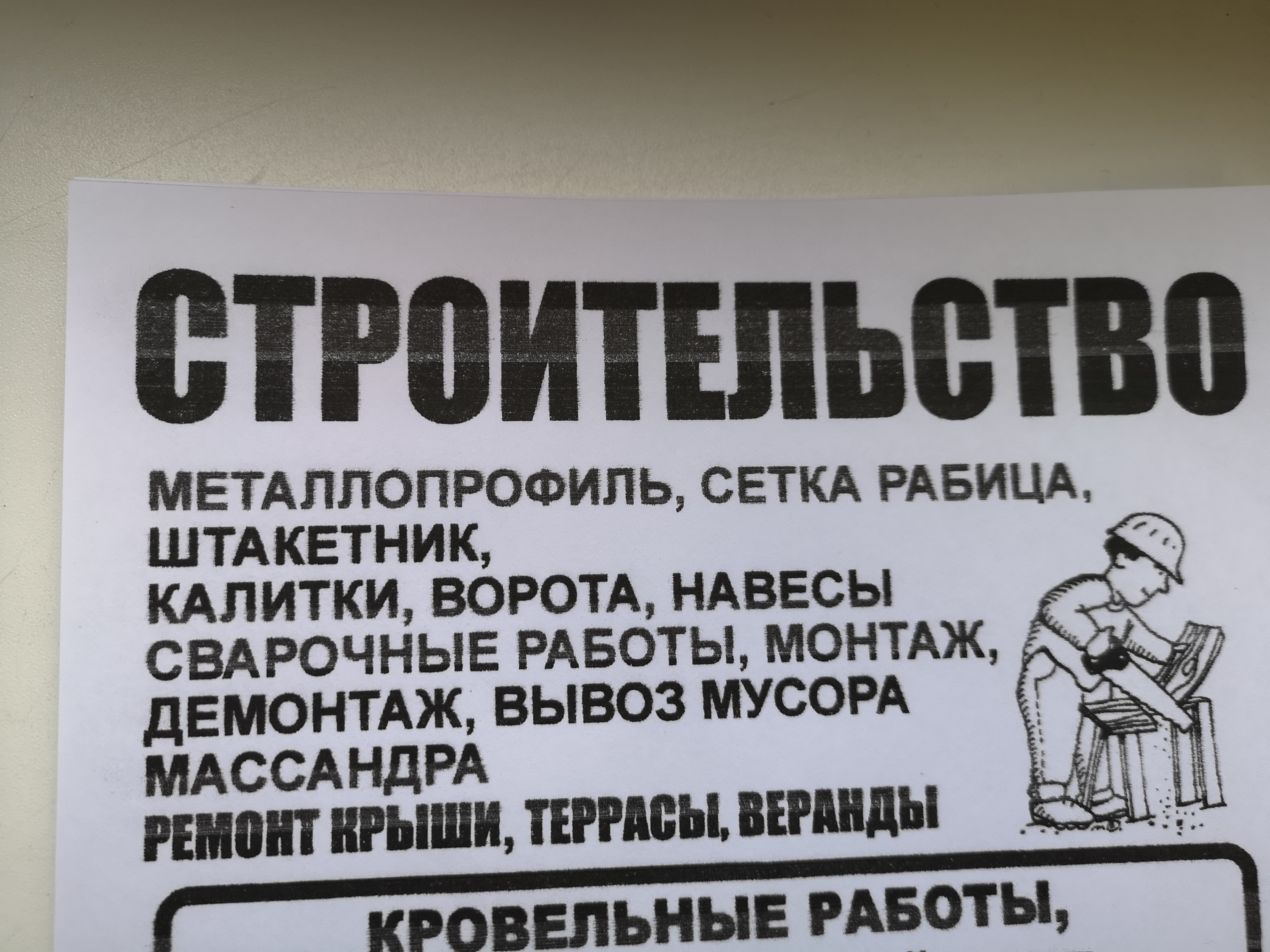

При печати в стандартном режиме после 10-15 листов потихоньку начинают появляться полосы, пробелы и цвет все сильнее и сильнее вылетает. В высоком режиме качества хоть 300 листов печатай, все идеально.
Пробовали и прокачивать и повторную заправку делать. Может воздух попал? если да, то как его убрать теперь? Или достаточно будет "попечатать" еще в высоком качестве, чтобы так сказать распечатался принтер.
Проблема точно не в чернилах, так как на втором таком же проблем нет. Чернила из одной банки.
Пропадает цвет при печати на m105

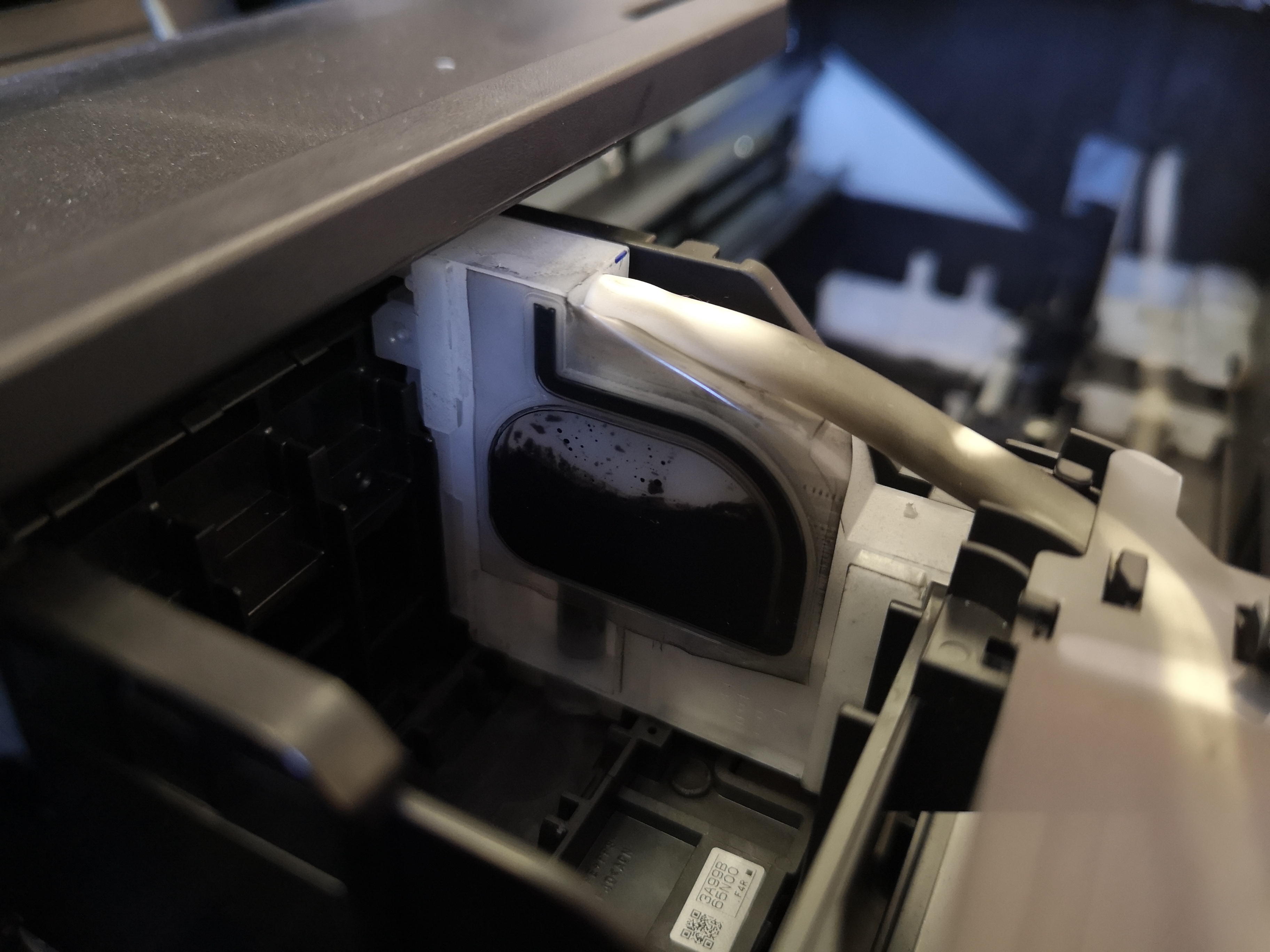

DevilRat, а в демпферах как дела обстоят? На сколько процентов они заполнены чернилами? Демпферы - это типа картриджей. Они установлены в каретке.

Ну что такое демфер я знаю. У нас стоит 3-х метровый принтер в который приходится время от времени лазить.
Вроде чернил в демфере достаточно.
Недавно смазывал принтер еще, может смазки мало и принтер перегружается? Может связано с этим быть? смазка эпсоновская специальная. Все принтера ей мажу.

DevilRat, прокачайте чернила в демпфере, на всякий случай. Если не поможет, тогда как из вариантов забился фильтр, который "находится" в чернилозаборной игле. Из-за перегрузки принтера.... нет, не может.
| Сообщение #6 Отправлено 28 марта 2019 - 09:58
DevilRat, снять демпфер, перевернуть, и в отверстие, которое насаживается на чернилозаборную иглу, вставить шприц и вытянуть часть чернил в шприц.

DevilRat, у второго принтера демпферы "заправлены" с таким же уровнем чернил, как и у этого?

Время прошло, уже несколько раз заправлял его полностью по новой, но проблема так и не ушла. В Высоком качестве печать идеальная, а если стандартная сразу начинает вылетать цвет, появляются проплешины. В чем еще может быть дело?
