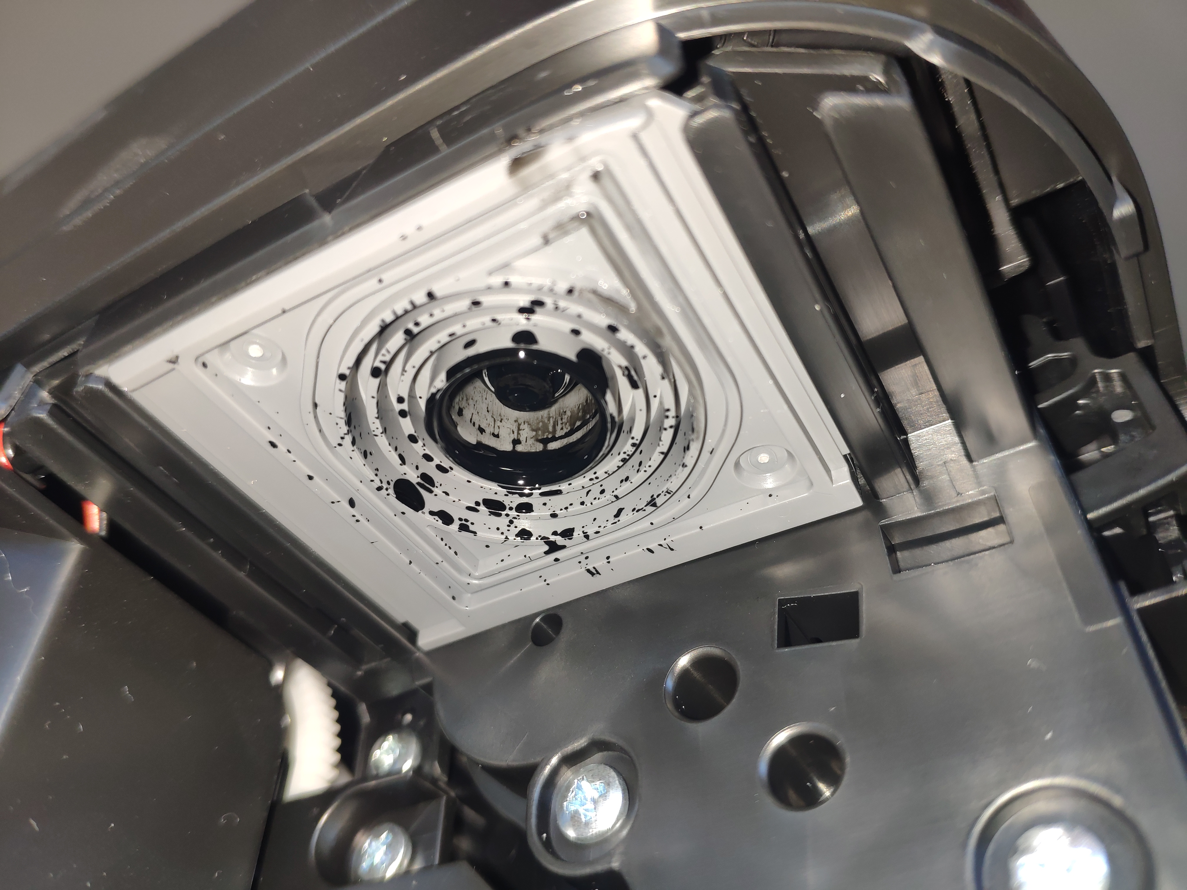

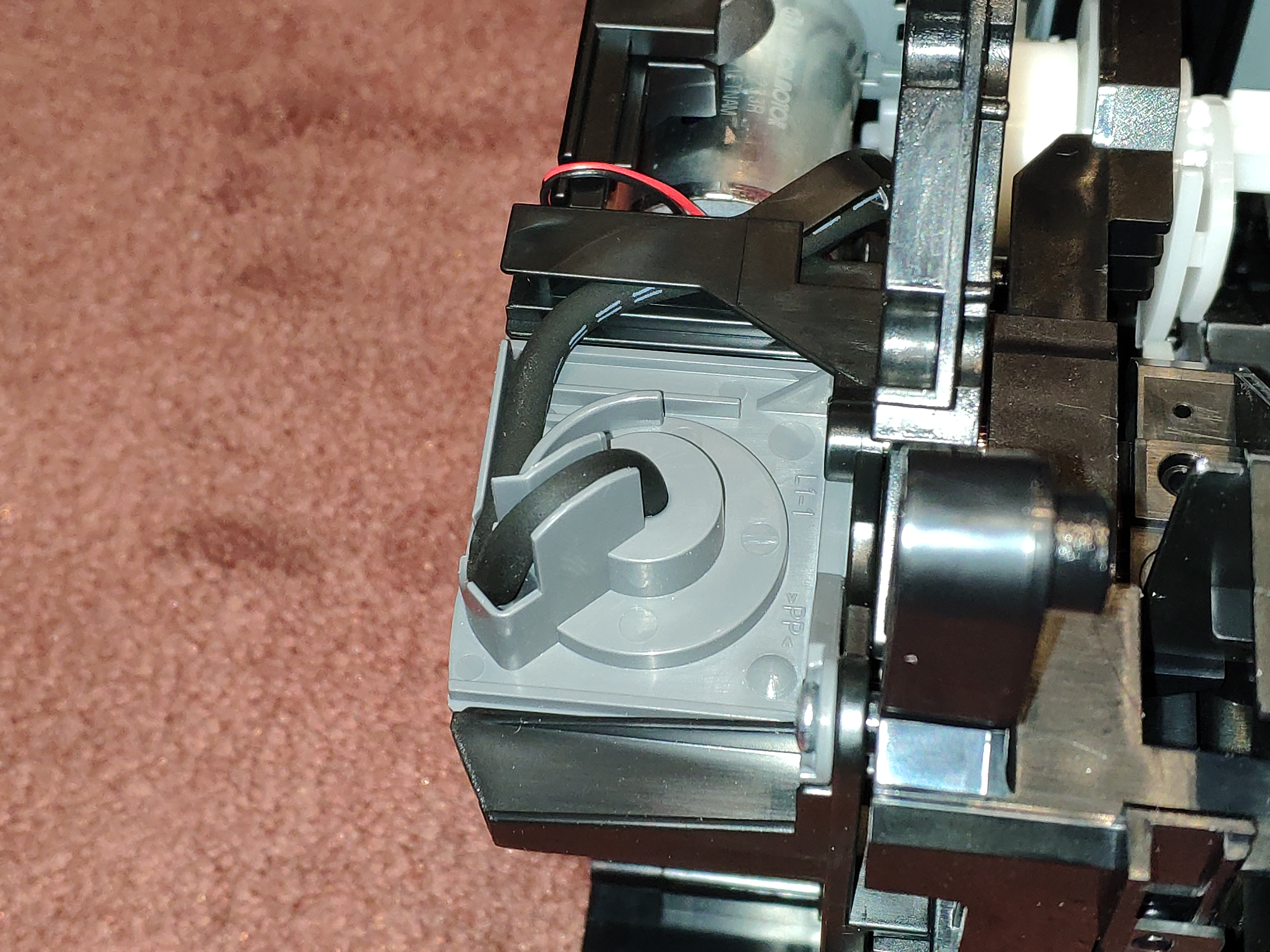

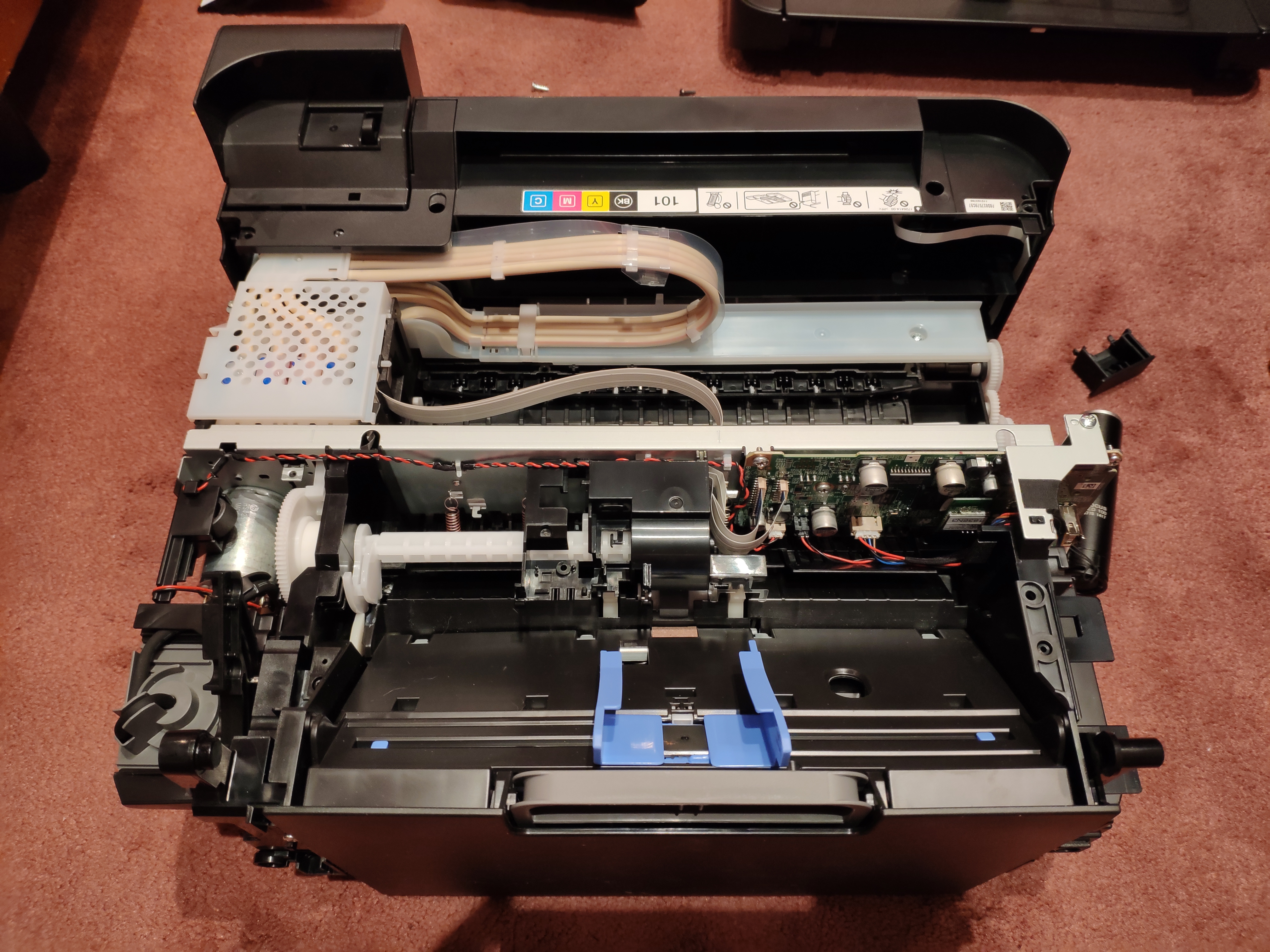

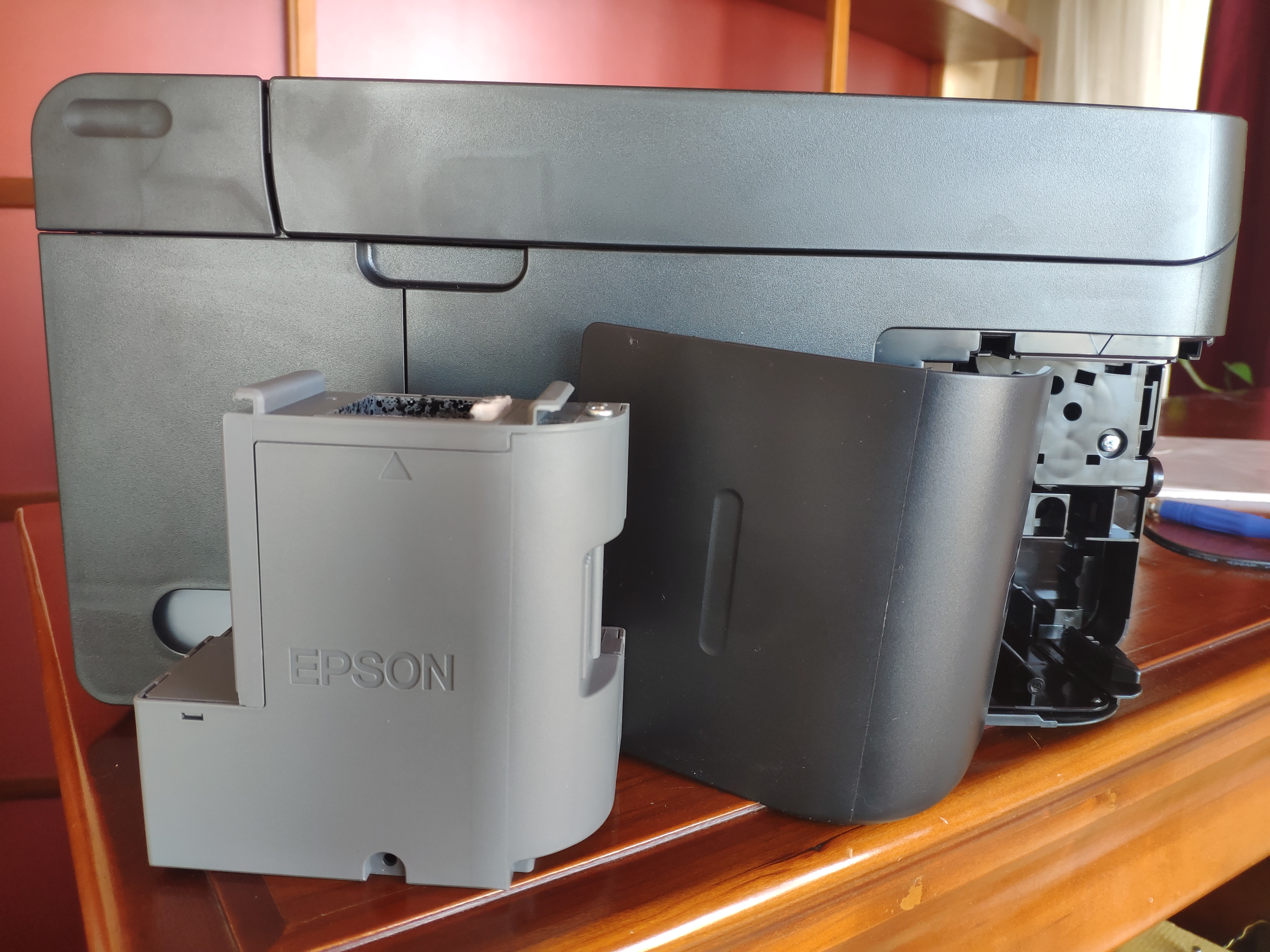

Всем привет! Приобрел два дня назад данный агрегат взамен почившему l486(неудачная промывка пг после простоя, КЗ), решил немного покурочить)) выкладываю фотки памперса, снимается очень просто. И уже есть adj prog для этих моделей. На второй фотке в центре кстати видна трубка, можно подключить к ней штуцер от капельницы.

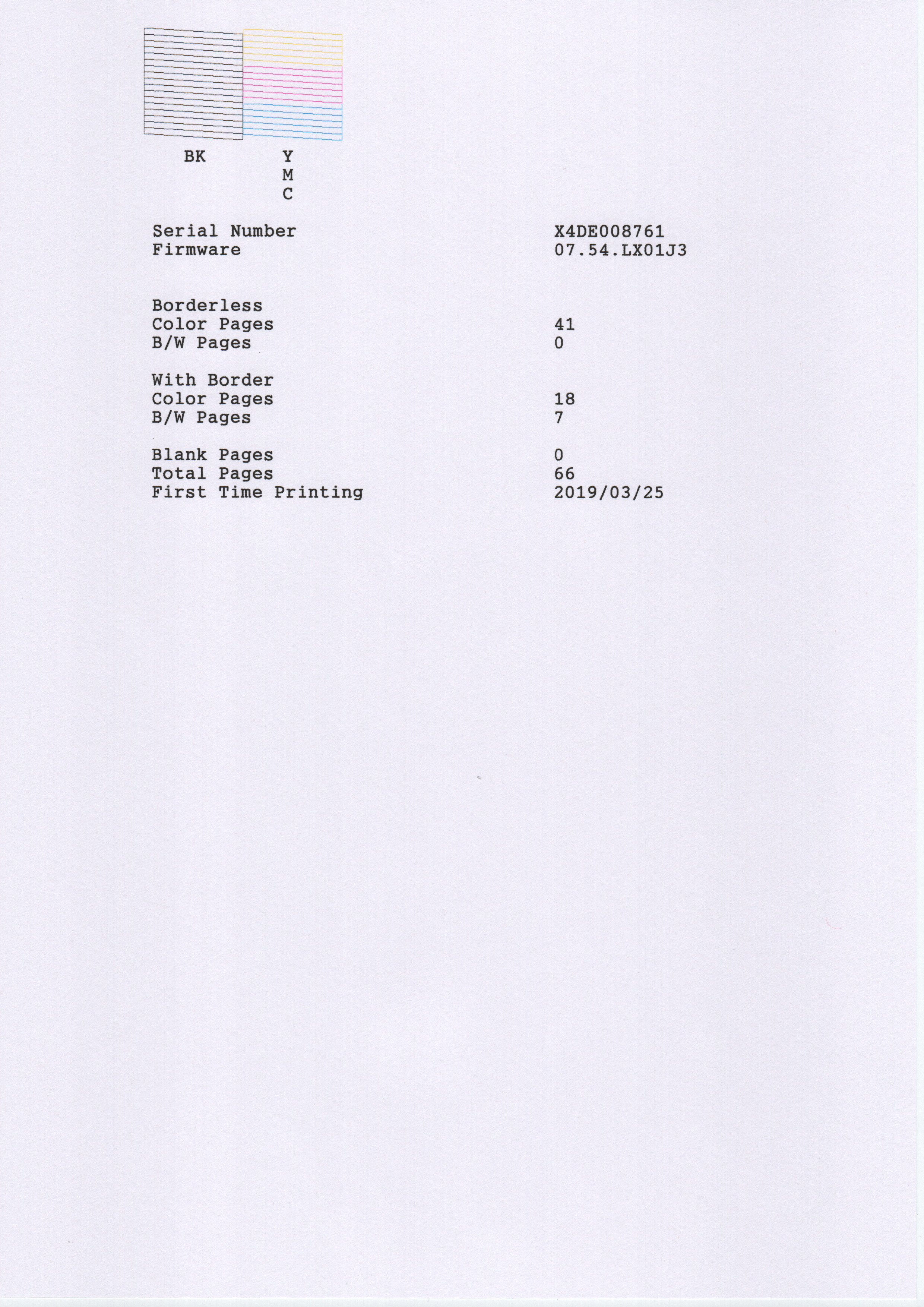

Также прикладываю сканы фото с его же сканера в 300 dpi(бумага epson premium glossy). Единственный недостаток - пришлось шприцом прокачать чернила в демпферах, т.к. начал полосить(голодание)

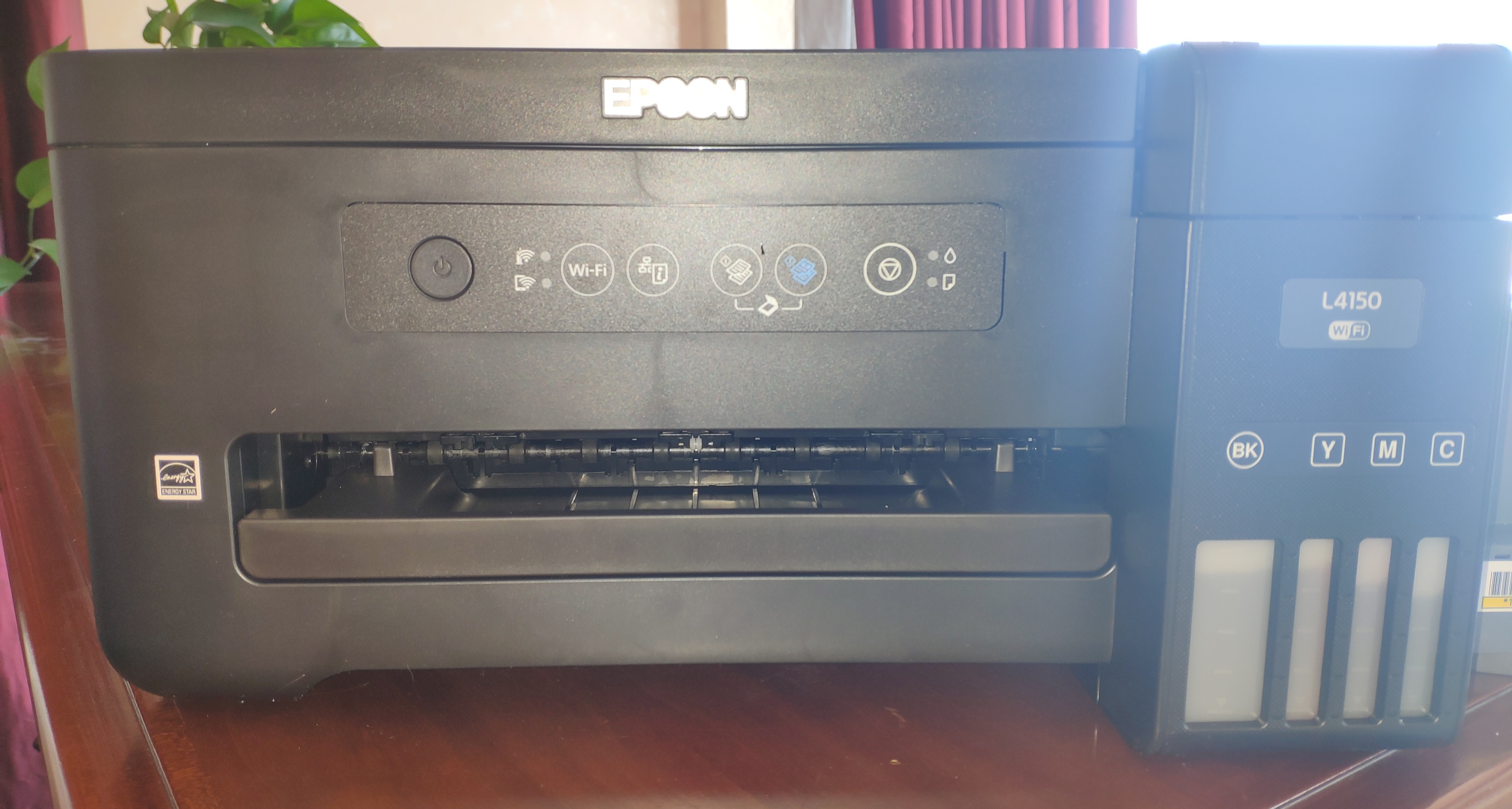

L4150 абсорбер, небольшой обзор

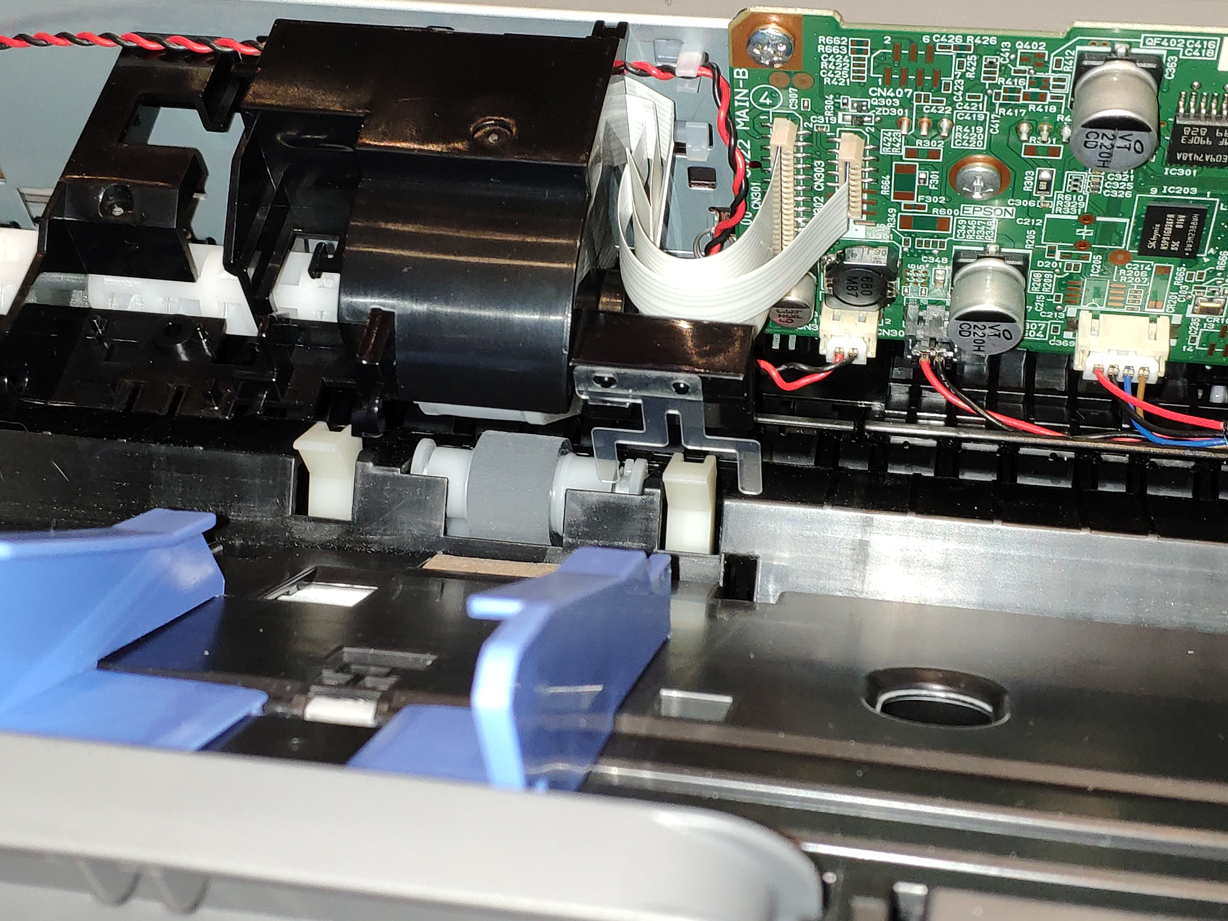

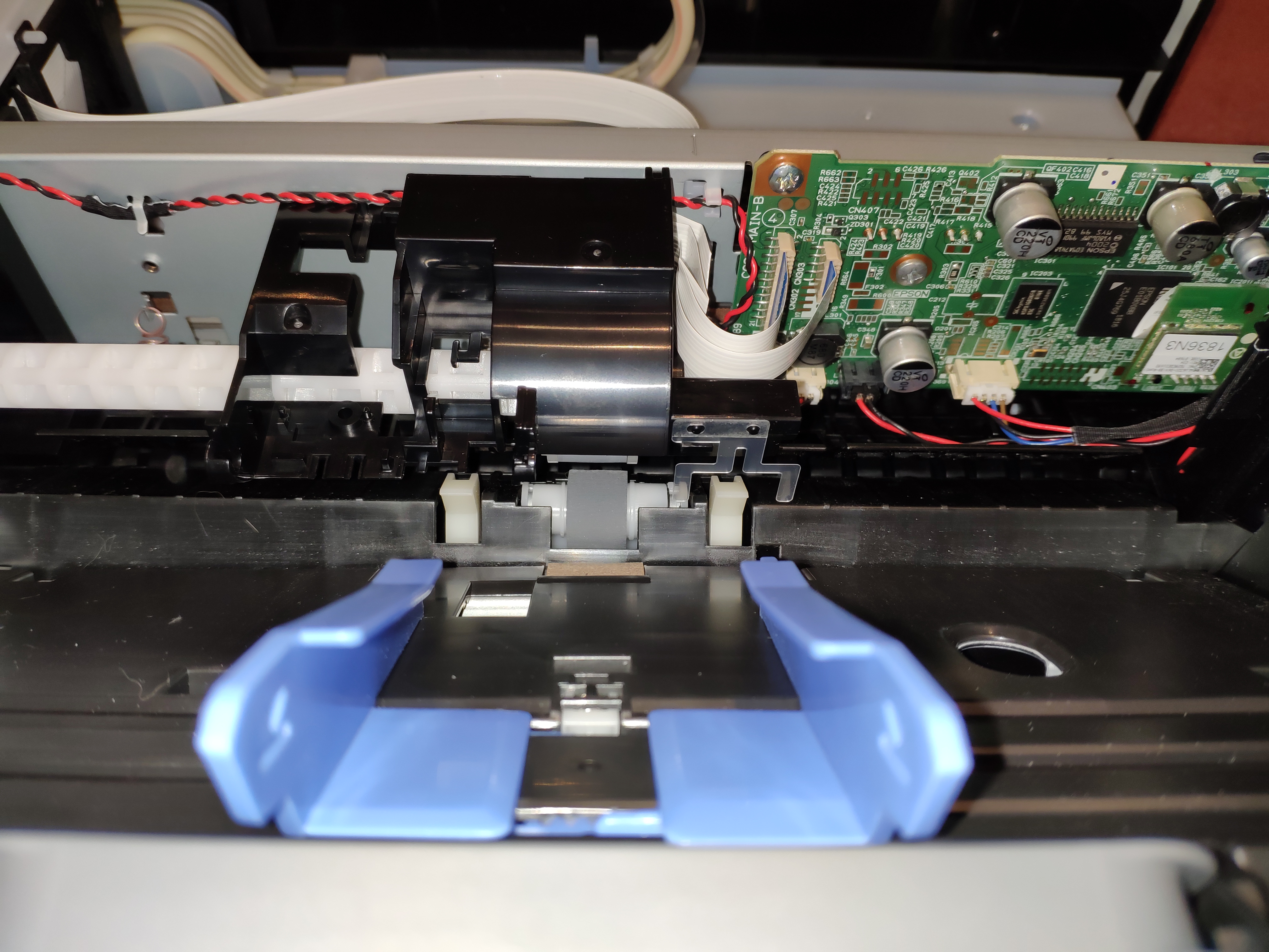

Alex_dv, сними блок сканера, и покажи людям как сейчас выполнен узел захвата, как у кенон. Захват бумаги фиксируется по середине, угол прохождения бумаги при захвате тоже нормальный не так как на ХР342 под 90 градусов.

Кстати не нужно ничего выводить, емкость прекрасно обслуживается, все стирается, и моется.

Выкладываю. Угол прохождения бумаги действительно тупой(~135°), не 90°. Блок сканера фиксируется двумя шурупами на правой петле. Качество пластмассы и сборки достаточно хорошее, выше чем у l486, конденсаторы на плате, как можно заметить, твердотельные. На последней фотке видна трубка отработанных чернил, но штатную ёмкость действительно можно легко обслуживать, смысла выводить нет.
