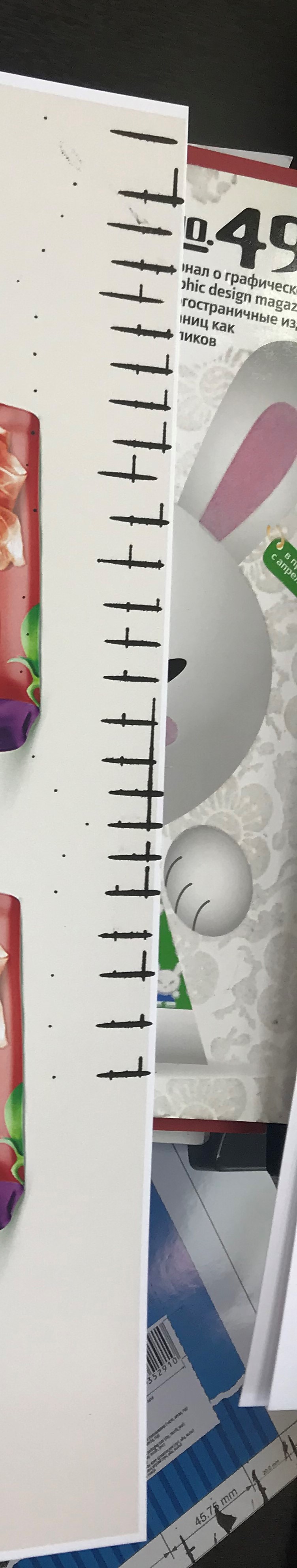

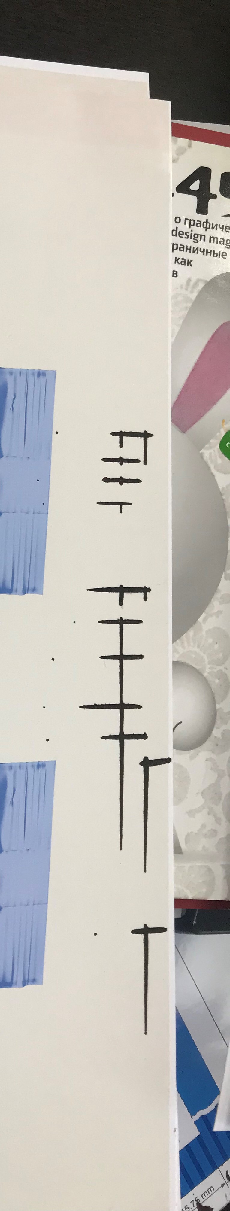

Добрый день.
Столкнулся со следующей проблемой, в хозяйстве есть принтер с СНПЧ.
Принтер Epson WF-7710, СНПЧ от inksystem.
Так вот, периодически при печати принтер "мажет" и проявляется это в основном при печати на А3 (см вложение) ну и иногда пачкает на А4.
На А3 пачкает с левой стороны и артефакты эти похожи не на кляксы, а на наслоения.

MARTIN LLC, перелив. Есть два варианта решения:
1. Регулировать все высотой установки доноров. Есть вероятность от не опыта залить вааще принтер. При этом можно выставить один цвет, но может пропасть другие цвета или будут выпадать дюзы.
2. Выкинуть картриджный блок и поставить мои капсулы.

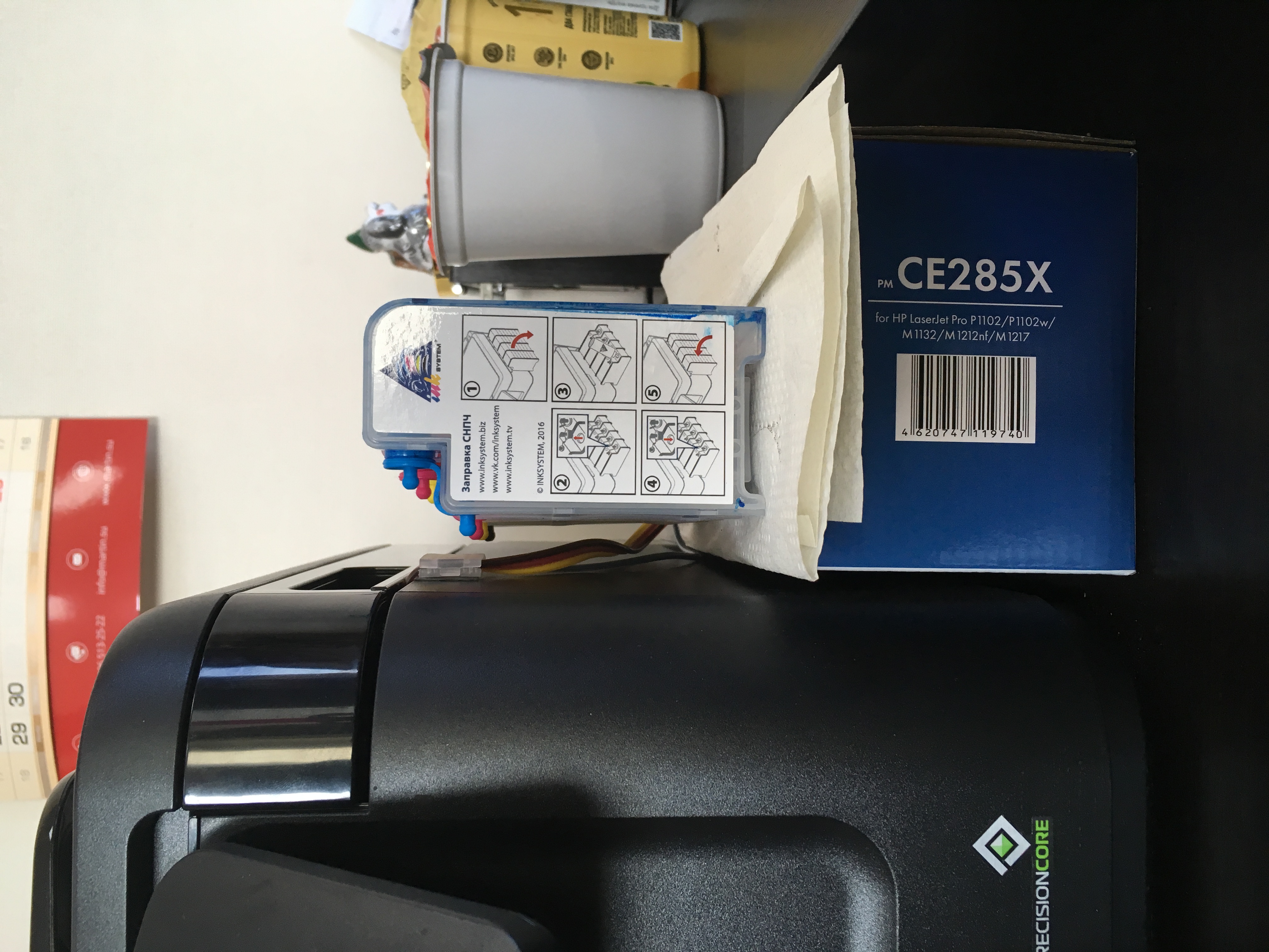

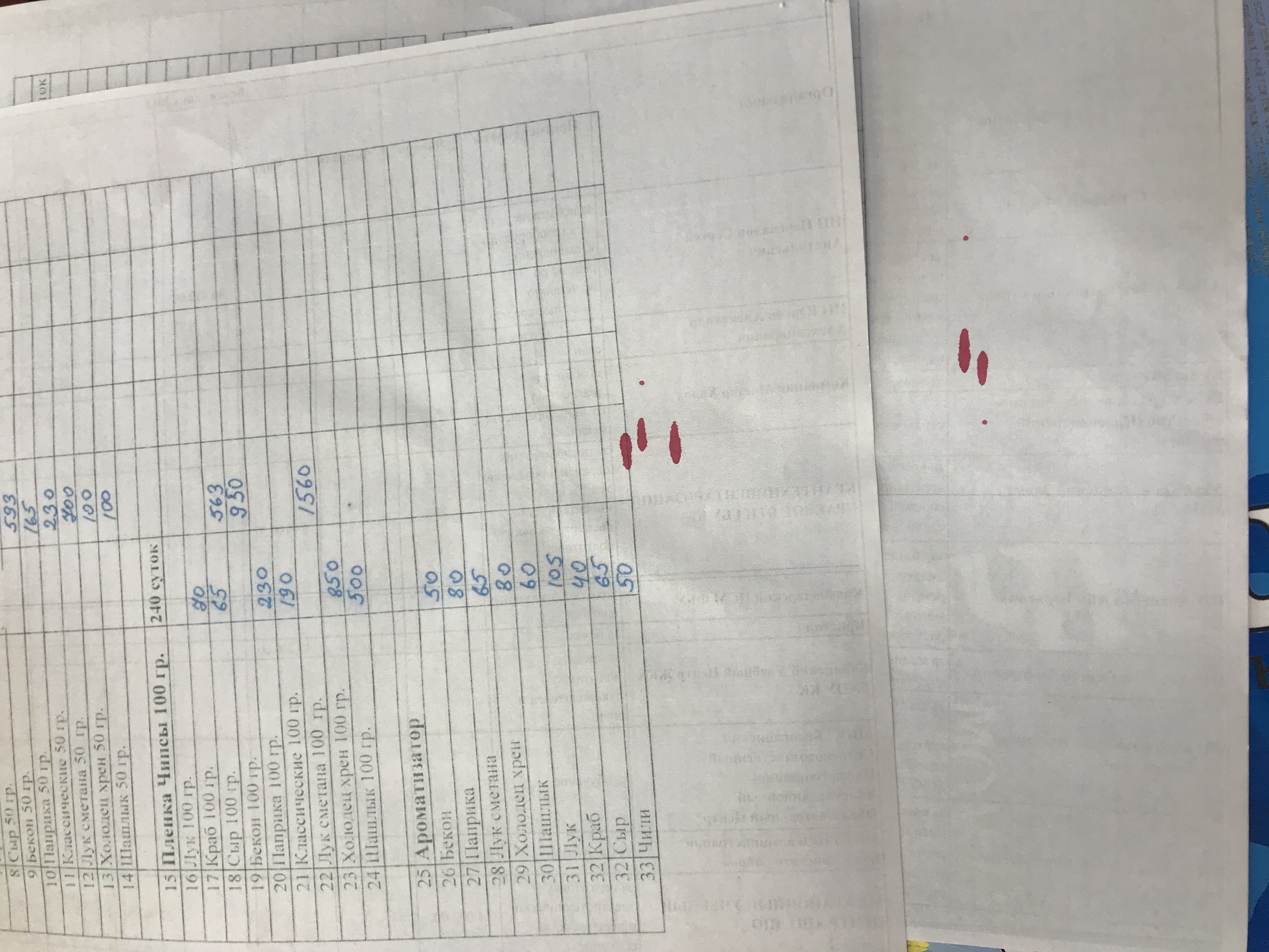

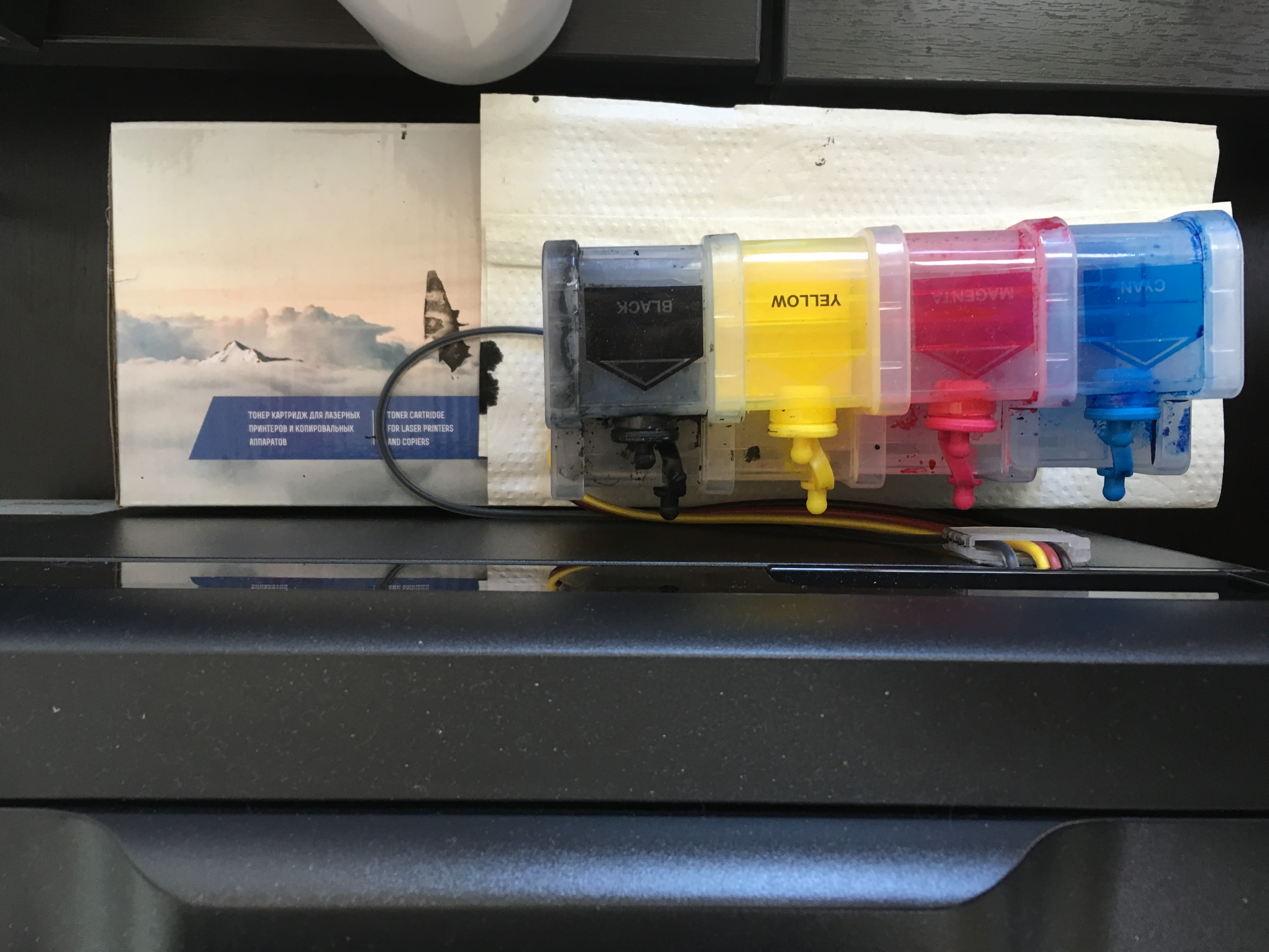

Возможен перелив из-за длины трубопровода?
Лопнул черный трубопровод, залатать его не вышло, купил донора оторвал один шланг, он длиннее чем остальные 3 цвета.
Просто высота установки донора не менялась с момента покупки.
Вообще, на какой высоте лучше ставить СНПЧ?

MARTIN LLC, длина шланга не влияет, если он не пережат конечно.
Высота не менялась, так и проблема не исчезала. Попробуйте по сантиметру понижать уровень установки емкостей.
У вас натекает снизу на ПГ и потом повисшие капли капают на бумагу, перелив.
