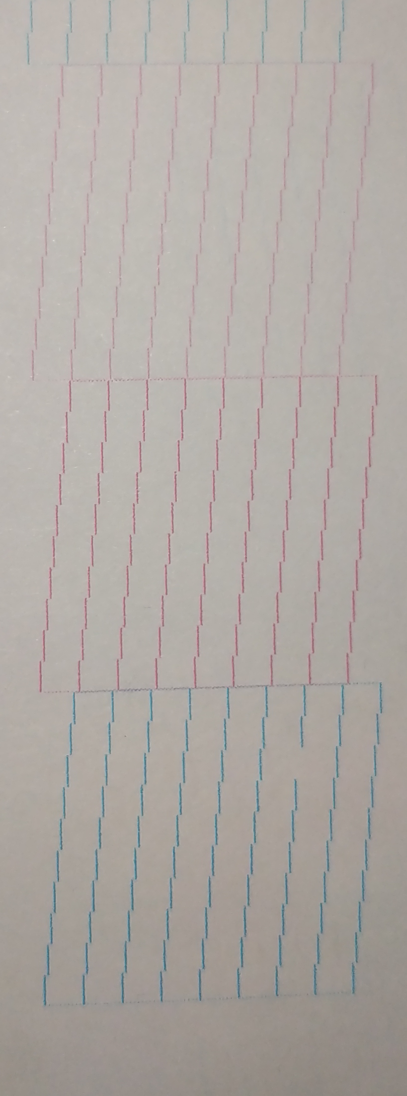

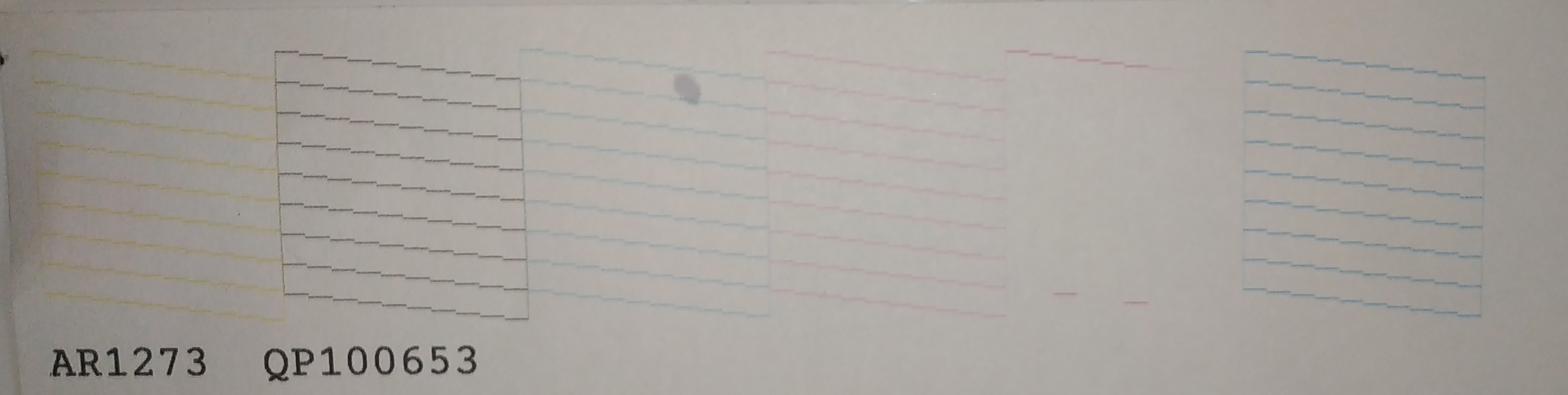

Проблем такая, как я понял в голову не поступают чернила с картриджа - маджента.
При промывке, все дюзы идут хорошим "дождиком". Но стоит поставить ПГ в принтер и подключить СНПЧ, отваливается маджента.
Проверил шлейф, доноры. Все чисто (СНПЧ абсолютно новая, но все равно еще раз промыл и просушил. Грешил на картридж - поменял два раза. Все равно нет мадженты.
Но если немного дать давления шприцом в донор, то маджента появляется, причем со 100% дюзами, но через 5-8 листов опять пропадает. При закачке напрямую в ПГ такая же ситуация, 100% дюзы, с последующим пропаданием.
Думал дело в чернилах, поменял на свежие, с полной промывкой системы, результатов не дало.
Это после того как шприцом создаю давление в доноре мадженты.

Выяснил в чем была проблема. В фильтре очистки ПГ.
Заметил, при промывании, именно в цвет в мадженты приходилась чуть более сильно нажимать на шприц, нежели в другие цвета. Разобрал ПГ промыл фильтра в обоих направлениях. Установил все на место, одна прокачка чернил, одна прочистка, и все цвета появились.
Именно из за фильтра чернила самотеком из картриджа не поступали в ПГ.
