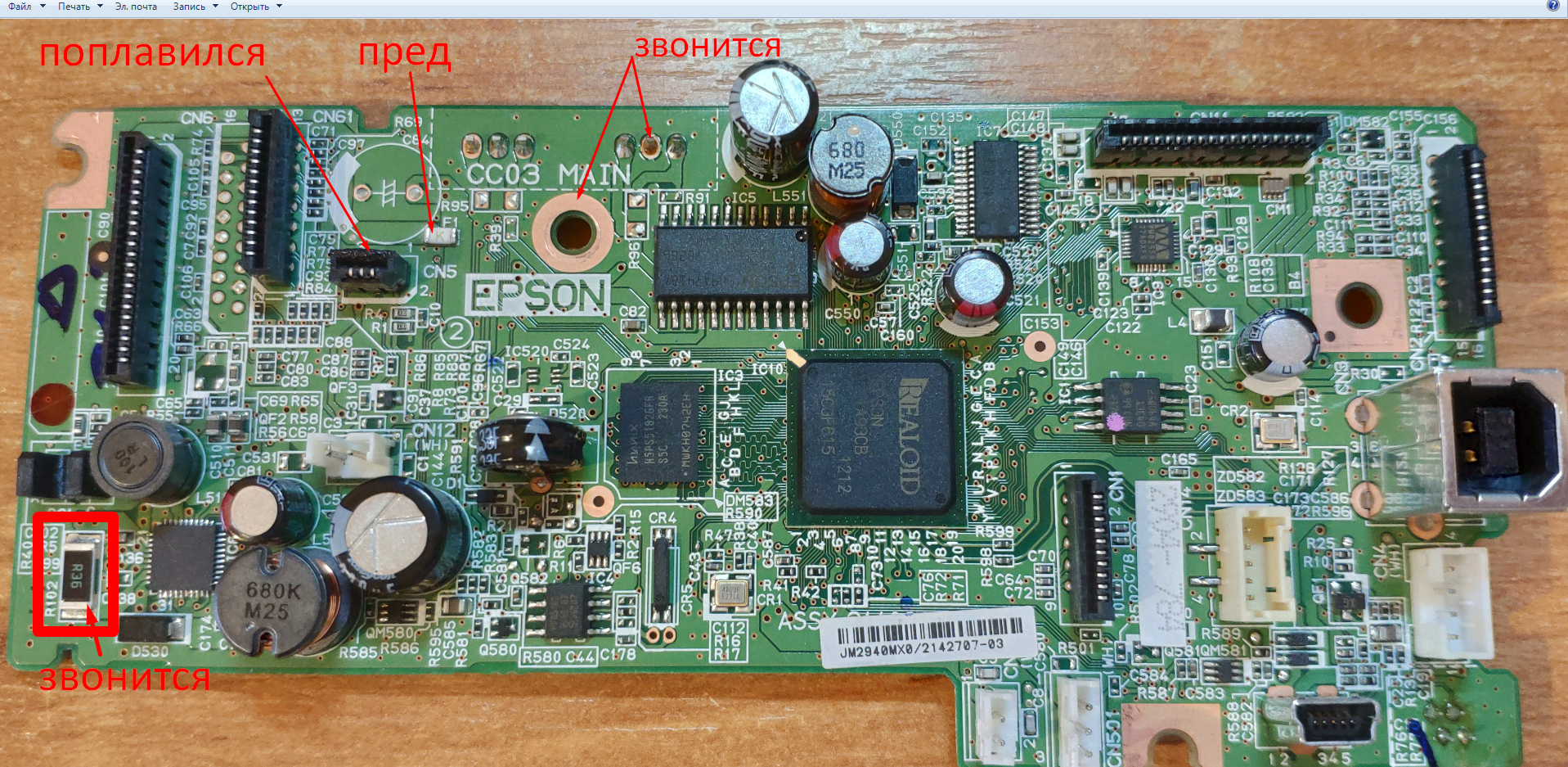

Имеется МФУ WF-2540., после недельной промывки снятой ПГ различными жидкостями, окрыленный результатом появления всех дюз, установил ее в принтер. Принтер протестировался и я запустил тест дюз. Во время печатания теста был высокочастотный свист, не заметил когда он появился, но немного не допечатав до конца этот тест принтер отключился и больше не подавал признаков жизни. В итоге тестером звонятся между собой все 3 ноги обоих транзисторов, единственный пред F1 не звонится, получается все это вышло из строя?

Хочу заказать с алика транзисторы C6144//A2222, шифратор E09A7418A и пред /046701.5NRHF 1.5A (1,5A 32V) и перепаять это дело сам, надежда все же еще осталась...

1. На плате есть две детальки с маркировкой "R36" (рис1) - они тоже тестером звонятся, так и должно быть?
2. При прозвонке ног транзисторов с местом крепления платы болтом, если я правильно понимаю - это "земля", одна нога звонится - (рис1), значит шифратор тоже в утиль?

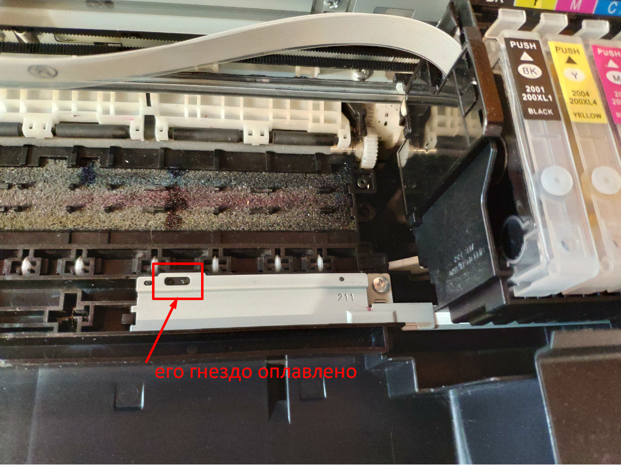

3. Почему-то оплавлено гнездо шлейфа датчика (рис1), сам датчик указан на рис2.
это смд резистор, 0,36 Ом.
возможно.
это же вы там че то делали, это датчик чернил в картриджах

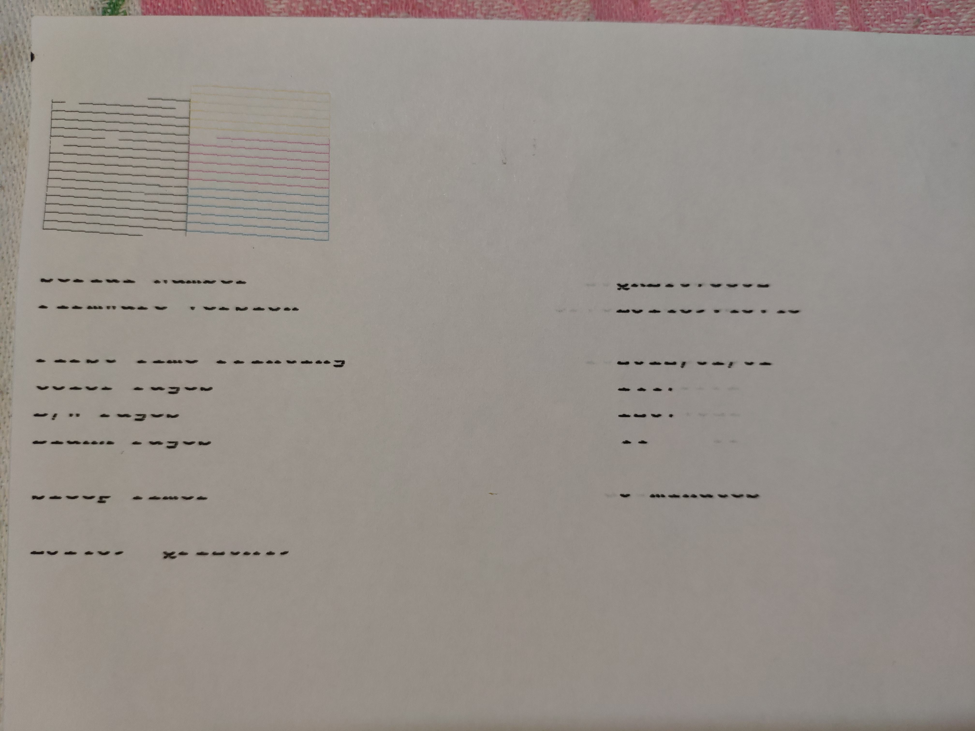

Приехали детальки - заменил транзисторы и предохранитель. После четырех программных прочисток ПГ в тесте дюз появились почти все цветные и черные дюзы. Но смущает как печатается текст. Изображение прикрепил. При работе такого большого количества дюз черного цвета, почему так мало видно от букв? Вообще может такое быть, чтобы в тесте дюз было их 100%, а при печати половины не было?
| Сообщение #7 Отправлено 25 апреля 2019 - 06:03
astins, Вы текст (не тест) отправьте на печать в режиме "наилучшее фото". В таком "режиме" при отсутствии части дюз печать боле-менее приемлемая. А при печати теста дюз - стандартная ситуация. При отсутствии даже нескольких дюз появляется явная полоска на тексте.
| Сообщение #8 Отправлено 25 апреля 2019 - 12:47
astins, отчет принтер печатает верхними дюзами, поэтому пока не восстановите все дюзы на черном, вот такая хрень и будет.
