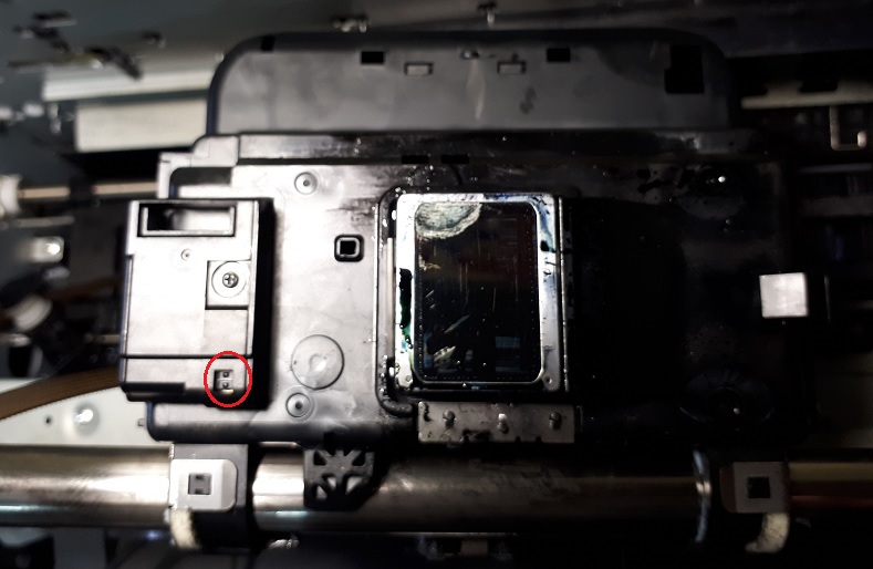

Глаз я уже чистил (разобрал принтер, вытащил сенсор из каретки промыл и высушил). Колесо что находится слева (прозрачное) тоже протёр. Ничего не помогло.

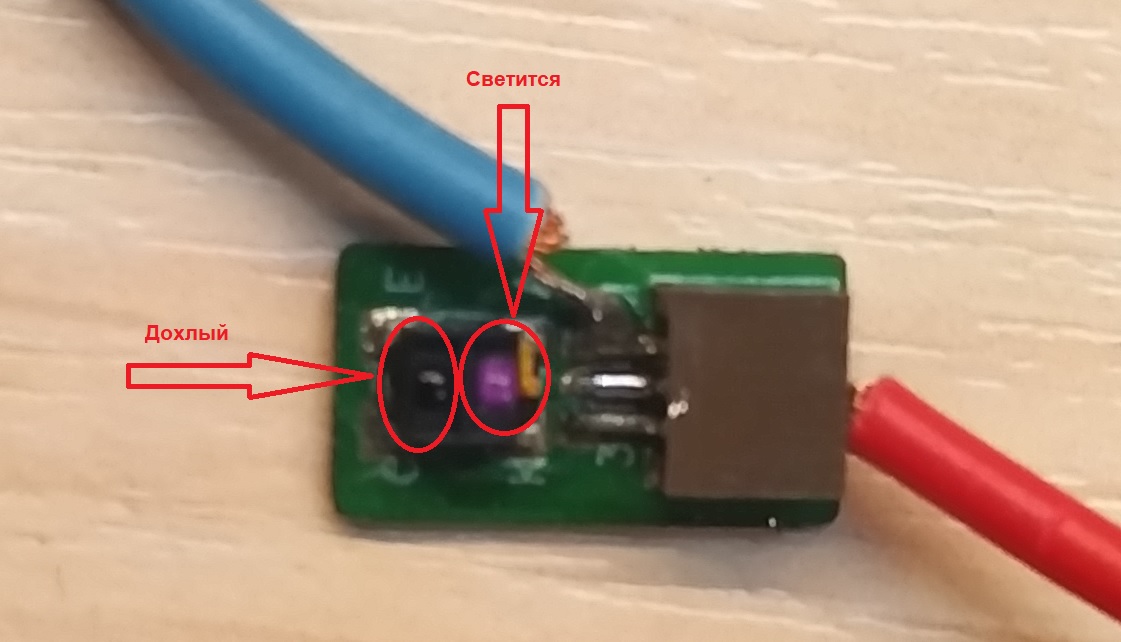

Проверил. Видимо сенсор полудохлый. Так как на блоке питания выставил 3.5В 0.2А. При подаче питания на глаз, он потреблял ровно половину от 3.5В. Это показалось странным.
Потом решил проверить как светится сам сенсор (там два глазка). Выяснилось что светится только один, второй мертвый.
Придется менять на новый.

Все таки проблема была с PW сенсором.
Заменил на новый. Начал печатать в режиме "Фото".
Всем спасибо за помощь!
