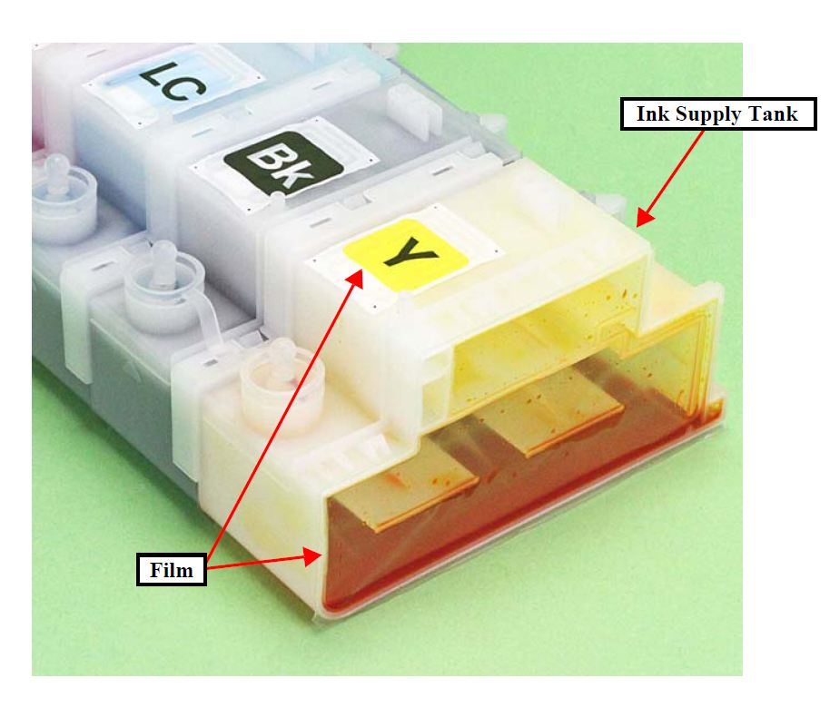

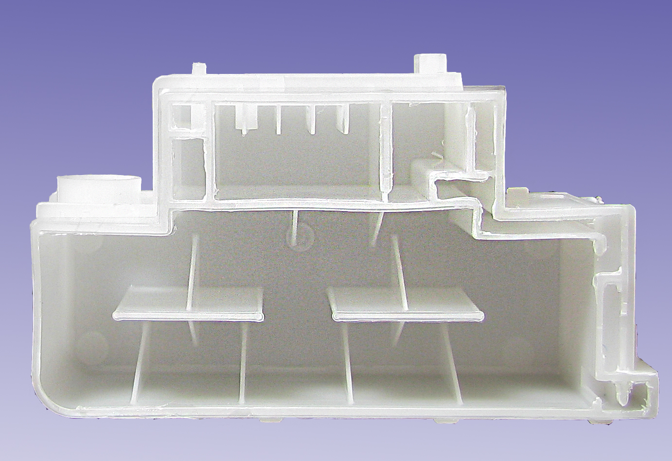

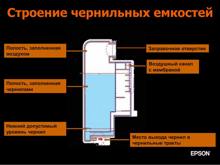

Ничего она не может заменять. Процедура бессмысленна. И то, что она помогает - это надуманно или случайность.
Представьте себе строение доноров, всей встроенной СНПЧ, принцип работы. И попробуйте вклинить теорию с отрытыми пробками в улучшение ее работы. Получается? Сомневаюсь.
