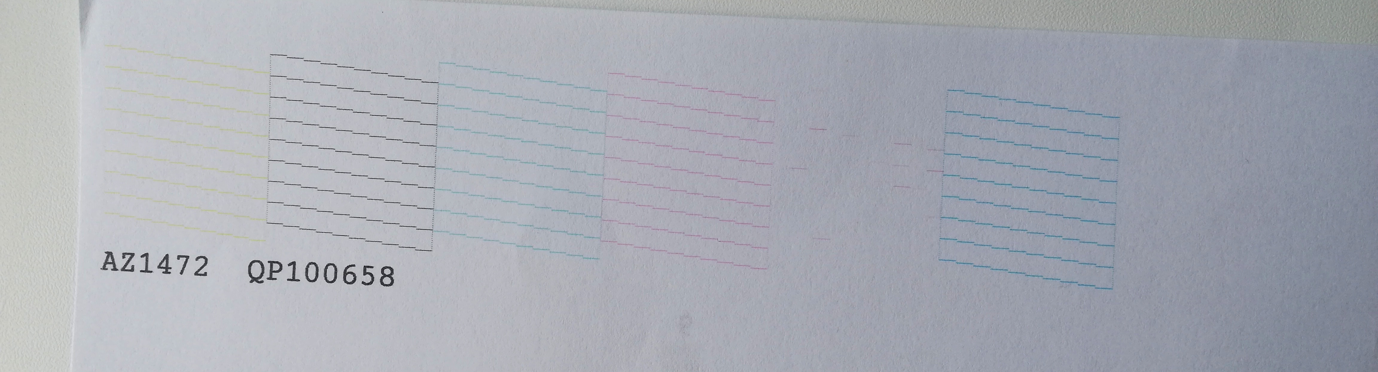

Всем участникам доброго дня!!! Подскажите пожалуйста, раньше с красным цветом не было проблем, в последнее время ПЗК полный, а цвет не печатается. При прочистке 2-3 полосочки проскакивает. Может ли быть причина в чипе? Головка не забита, так как раньше печатал. Чернила ProfiLine.Есть ли смысл попробывать промыть ПЗК жидкостью, или заменить ПЗК на новые?

|    Сообщение #2 Отправлено 17 марта 2019 - 15:17   ugrinov_ss
0709, промойте ПЗК. Залейте в нее промывочную жидкость. Раза три сделайте штатную прочистку ПГ, с перерывами между прочистками хотя бы в минут 5. После в этот ПЗК залейте желтый цвет. Если тест дюз будет лучше, но не идеальный, то снова залейте промывку. В промывку чернила не добавляйте. Если все тоже самое будет, то картридж поменяйте местами Желтый - Манджета. Чип, конечно же, переставить не забудьте.
|    Сообщение #3 Отправлено 18 марта 2019 - 13:16   WWM
Просмотр сообщения0709 сказал:
Чип тут точно ни при чем.
Да и промывка ПЗК тут не поможет. Не может ПЗК быть настолько забитым.
А вот канал ПГ может. Для диагностики лучше, конечно взять:
1) или другие чернила проблемного цвета (в идеале - оригинальный картридж или чернила Эпсон),
2) или новый картридж для этих чернил. Они продаются отдельно. Возможно, Ваш картридж поврежден, или забито вентиляционное отверстие, или протекает.
