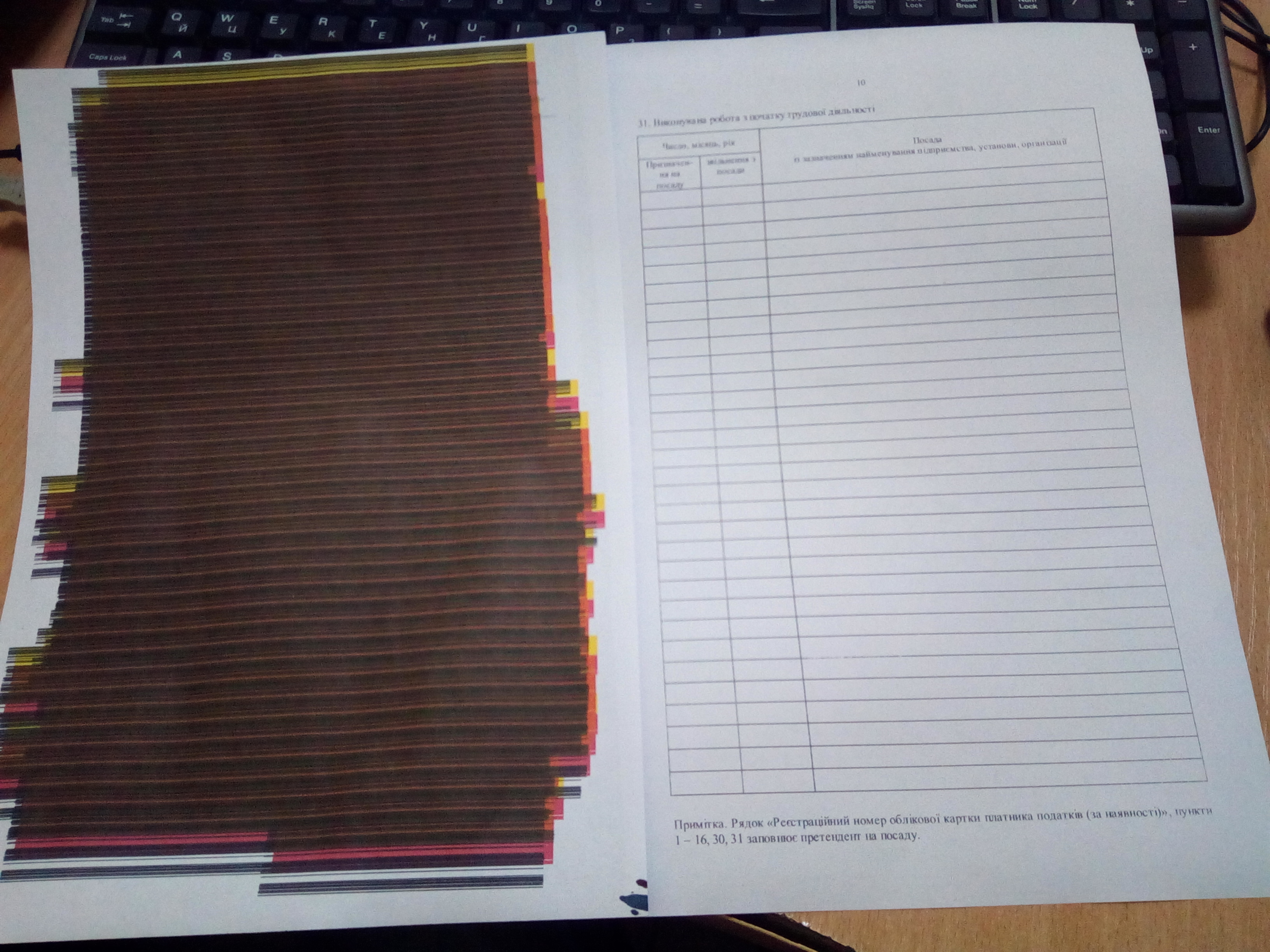

Есть Epson TX119
Должно быть то, что справа, а получается, то, что слева.
Если не понятно написал в названии темы, то принтер не полосит, как обычно, а практически полностью "запечатывает" весь лист.
Как решить эту проблему? :rolleyes:
  • Прикрепленное изображение: IMG_20190316_161222.jpg

Возможно КЗ - короткое замыкание, полетел дешифратор. В СЦ.

|    Сообщение #4 Отправлено 19 марта 2019 - 11:11   ugrinov_ss
sergeybiserov27, ну даже если Вам сказать, где находится этот дешифратор, как планируете узнать рабочий (рабочая микросхема) он или нет?

|    Сообщение #6 Отправлено 20 марта 2019 - 13:18   ugrinov_ss
sergeybiserov27, мне при точно таком же ремонте (поставил перемычку) повезло. Дешифратор явным образом вышел из строя, микросхема лопнула. Может и Вам фортуна улыбнулась. Ну а вообще, в сервис-мануале есть схема, из которой можно понять где находится дешифратор.
|    Сообщение #7 Отправлено 14 апреля 2019 - 21:48   Bashmachok
шлейф, разъем головки, головка - смотри здесь проблему, плата навряд ли виновата, но если есть такой же второй кидаешь голову другую, иил другй плату, или эту голову что полосит переставь на второй принтер, это все элементарно, поломать там ничего не получится разве, что шлейф, если не аккуратно
|    Сообщение #8 Отправлено 21 апреля 2019 - 17:11   sergeybiserov27
Просто очень опасаюсь спалить нормальные детали с другого принтера. TX119 после промывки перестал видеть картриджи и был перепаян F2. Принтер, конечно, работать начал и работал, но там были не все дюзы черного цвета (скорее всего головке просто хана). Спустя некоторое время было решено промыть ещё раз, но после этой промывки также перестал видеть картриджи. Парковался слева и не проходила инициализация. После проверки выяснилось, что предохранитель F1 не прозванивается и было решено напаять и на него перемычку. После сборки чип стал нормально определяться, но при печати получилось то, что на фото.
