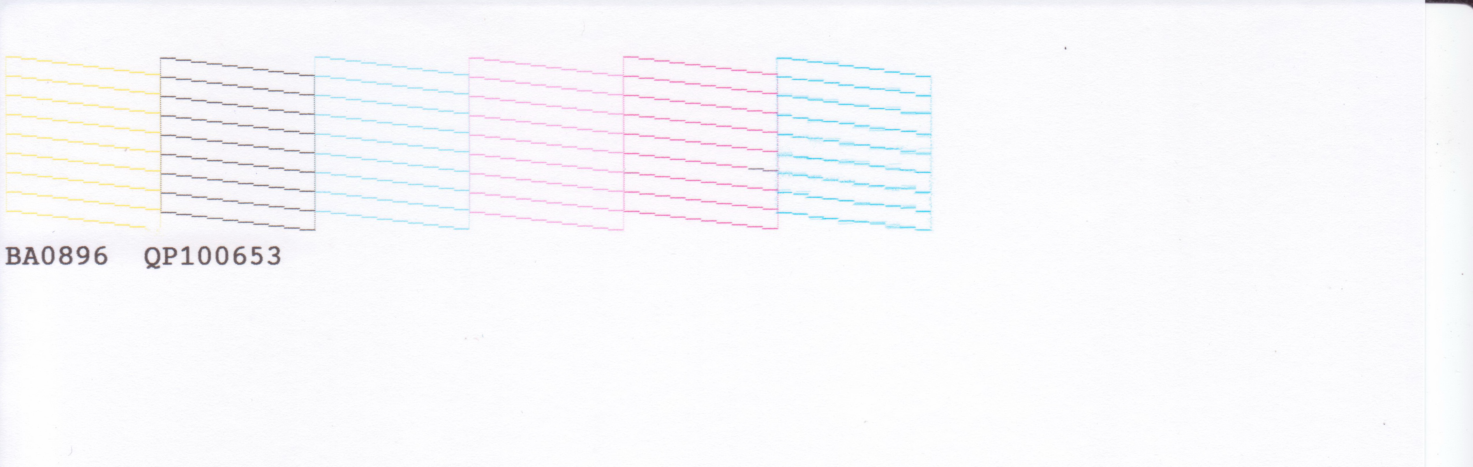

Здравствуйте. Два принтера Эпсон Т50 с капсульной СНПЧ, чернила уже много лет на них использовал InkTec (Е0010-100МС). Моросит Cyan.
Снял капсулу, одел свободную пустую капсулу с промывкой и делал штатные прочистки. Сначала пробовал промывку DCTec, потом inkTIME (ее тут в том году как бы рекламировали...).
Результата нет. Чернила этого цвета заменил на свежие. Бутерброды с М.Мускулом делал. В общем ни что не помогло. Как быть дальше?
Одинаковая проблема на двух принтерах.
  • Прикрепленное изображение: тест.jpg

gudisa, оригинальная промывочная жидкость Epson CR-02 должна справиться.

Ключевая фраза" много лет". Может уже пора принтеры поменять? И забить на "интек" Категорически!
|    Сообщение #4 Отправлено 14 марта 2019 - 20:53   ForcerV
gudisa, проблема возникла на новой партии чернил? пробовали другие чернила? попробуйте intec E0017, у нас был похожий случай, помог переход на E0017.

Как долго по времени держали? Нужно сделать типа бутерброда - в капу промывку, какая есть ММ или ДиСиТек, с небольшой горкой, запарковать каретку и оставить минимум на сутки. Посмотреть потом на прогресс и повторить наверняка пару раз нужно будет.

как у них косячил синий так с годами ничего не меняется.

Купите оригинальный Cyan от Epson L100/200/300, и просто попечатайте им несколько дней.

Бутерброд делал не на сутки. Ставил на пол часа-час, по несколько раз друг за другом. Прогревал М.Мускул и промывочную жидкость чтоб лучше было.
Попробую поставить на сутки. Сделаю патчи с горкой.
Не получится так попробую, как советуете, купить оригинальные чернила Эпсона Cyan и ими отпечатать.
А вот есть у меня оригинальный картридж этого цвета. Возможно из него откачать шприцом чернила? Или там губка, и она совсем не даст этого сделать. Картридж новый, запечатанный. Так бы залил эти чернила в капсулу и попромывал.

Данным сообщением хочу подтвердить, что действительно, самой лучшей промывочной жидкостью оказались оригинальные чернила. Достал картриджи, которые шли принтером при покупке много лет назад. Установил их, сделал несколько прочисток и потом в течении дней пяти раз в сутки включал, делал тест дюз и печатал по листику с синими буквами. И Cyan восстановился. Как на одном так и на другом Т50. (хотя так же помнится, что много лет назад, на этих же InkTec-ах был проблемный черный).
После того как дюзы появились промыл СНПЧ и залил чернила Life, для пробы. До этого перепробовал промывки и от ДиСиТека, inkTIME, Life, бутерброды, Мистер мускул. Но вот ничего совсем не помогло. А оригинал без мучений исправил ситуацию. Так же проделал манипуляцию на 1410. Там стояли ДиСиТек и в желтом и светло розовом по половине пропадали дюзы. Либо один из цветов вообще не печатал. Так же достал его родные картриджи, несколько прочисток, пару дней отстоя с пробной печатью и все восстановилось. Перевел потом на новые свежие ДиСиТек. В общем хорошо, когда есть в наличии родные картриджи, лекарство для ПГ.
