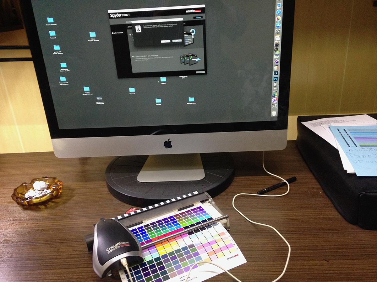

Ну я же сказал: 7240 прекрасно "кушает" Ревкол. И напомню о бумаге. Прекрасная фотобумага. По соотношению цена-качество. Так-то мне пофигу. Пробуйте сами. "Других ботинок не пробовал - наши лучше всех" © М. Жванецкий.
О, кстати фото сегодняшнее
Всем успехов в творчестве!
