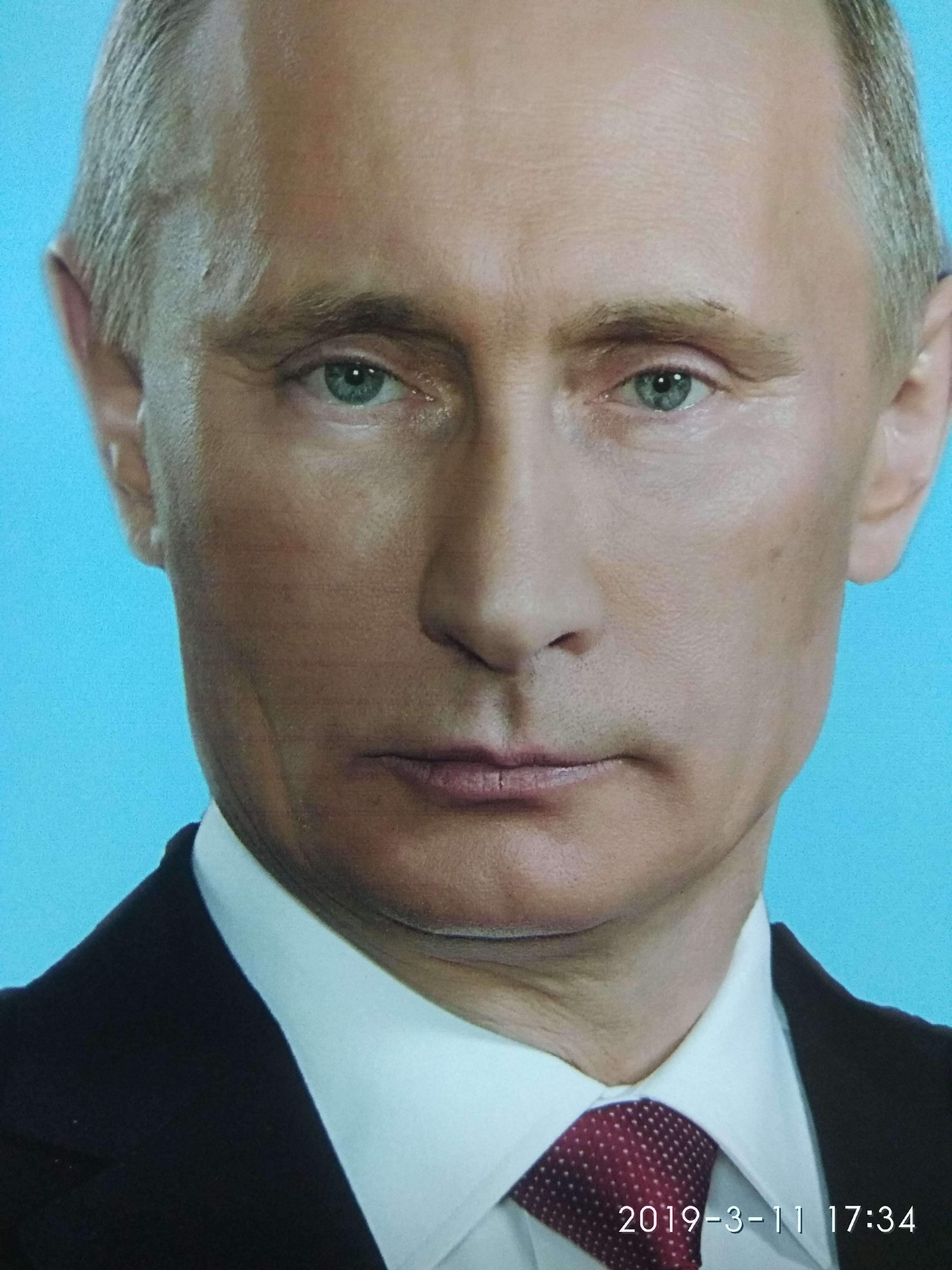

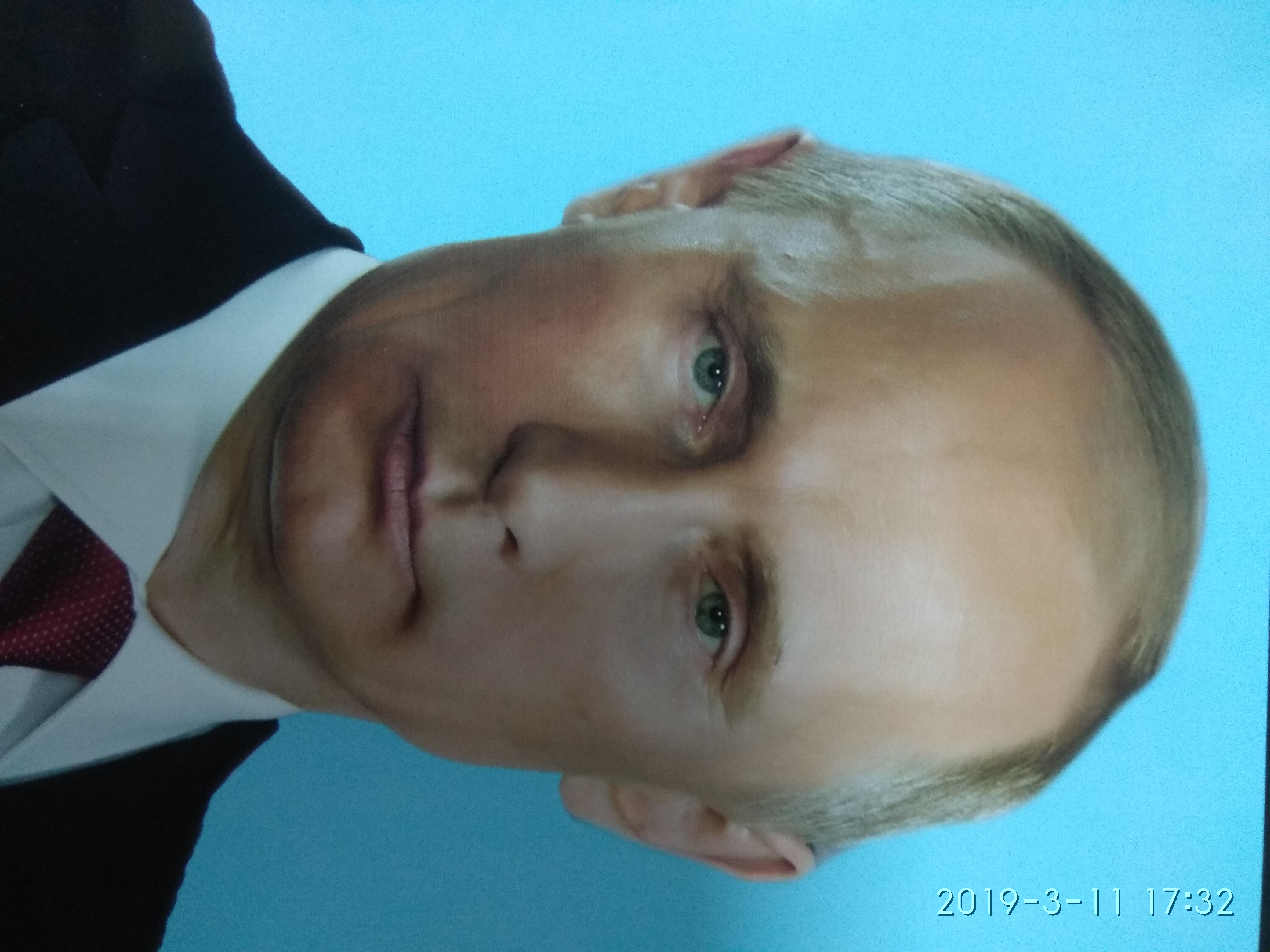

Стал полосить, прочистка не помогает и как то странно, полосит не на всём фото, а на некоторых участках
  • Прикрепленное изображение: 1552293132360686800424.jpg
  • Прикрепленное изображение: 1552293162120385420221.jpg
|    Сообщение #2 Отправлено 11 марта 2019 - 11:22   ForcerV
konnov143,
1. тест качества печати в студию!
2. после чего появилась проблема?
|    Сообщение #3 Отправлено 11 марта 2019 - 11:53   konnov143
Тесты дюз идеальные, только на фото 10х15 полосит, на срочное фото печатает нормально,и полосы розового цвета
Вчера печатал нормально, но большого объёма небыло, сегодня запустил печать 30 штук на простой бумаге а4, и начал полосить
На стандартном качестве полосит, ставлю на высокое, полосы пропадают
ForcerV, краска revcol,принтеру больше года,до этого было 4 l800 и 1 l805, все на revcol отработали достойно, по 2 года
|    Сообщение #4 Отправлено 11 марта 2019 - 12:22   MaK7
Поменяйте чернила в канале LM на другого производителя, желательно - оригинал.
|    Сообщение #5 Отправлено 12 марта 2019 - 03:38   konnov143
MaK7, это краска плохая попалась или что,остальные же нормально, полосить начало после заправки с нового флакона?
|    Сообщение #6 Отправлено 12 марта 2019 - 13:45   MaK7
~50% проблем с полошением на L800, вызваны проблемой с чернилами, из них половина - LM, и еше половина - все остальные цвета, вместе взятые.
|    Сообщение #7 Отправлено 13 марта 2019 - 13:49   konnov143
MaK7, там был цвет М, заменил на inktec или intek все равно полосит, но меньше заметны полосы, а если печатаю на высоком качестве то полос нет
MaK7, цвет М, полосит, за енил чернила на инктек или интек, всё равно полосит
|    Сообщение #8 Отправлено 13 марта 2019 - 15:44   MaK7
Просмотр сообщенияkonnov143 сказал:
Значит замените еще раз, скажем на оригинал для L100/200/300
|    Сообщение #9 Отправлено 13 марта 2019 - 17:30   Don
LM меняйте, М тоже меняйте. И желтый до кучи, рано или поздно вылезет. Меняйте на оригинал, нет смысла тусовать альтернативные между собой.
