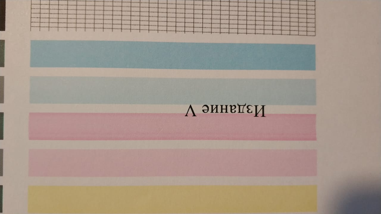

В домашнем режиме использовался принтер Canon G1400 - на оригинальных чернилах. Печатал тексты, фото, совсем немного.

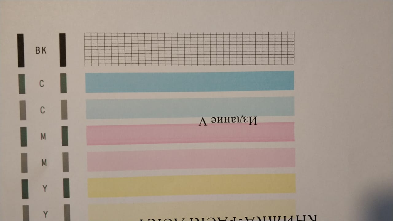

В один момент просто пропал розовый цвет - полностью (краска не кончалась никогда, следили). Почистили голову - результата нет, вообще нет цвета.
Сделали глубокую прочистку (зараза вылил половину банки СНПч на эту промывку) - розовый появился, но заливка теста дюз на розовом не равномерная, фото прилагаю.
С тех пор сколько ни чистил голову - всегда в этой поре розовый цвет. Подскажите, пожалуйста, в какую сторону шагать и как быть с такой головкой - она же на СНПЧ заводской...

Это не исправить, только менять цветную печатающую головку на новую.
Можете попробовать поменять цветную печатающую головку самостоятельно.
Для этого надо купить новую печатающую головку.
номер цветной - QY6-8018 или QY6-8006
номер черной - QY6-8011 или QY6-8011
Посмотреть как извлекать печатающую головку можно в каком нибудь видео, например https://youtu.be/w183NPUI-YA
