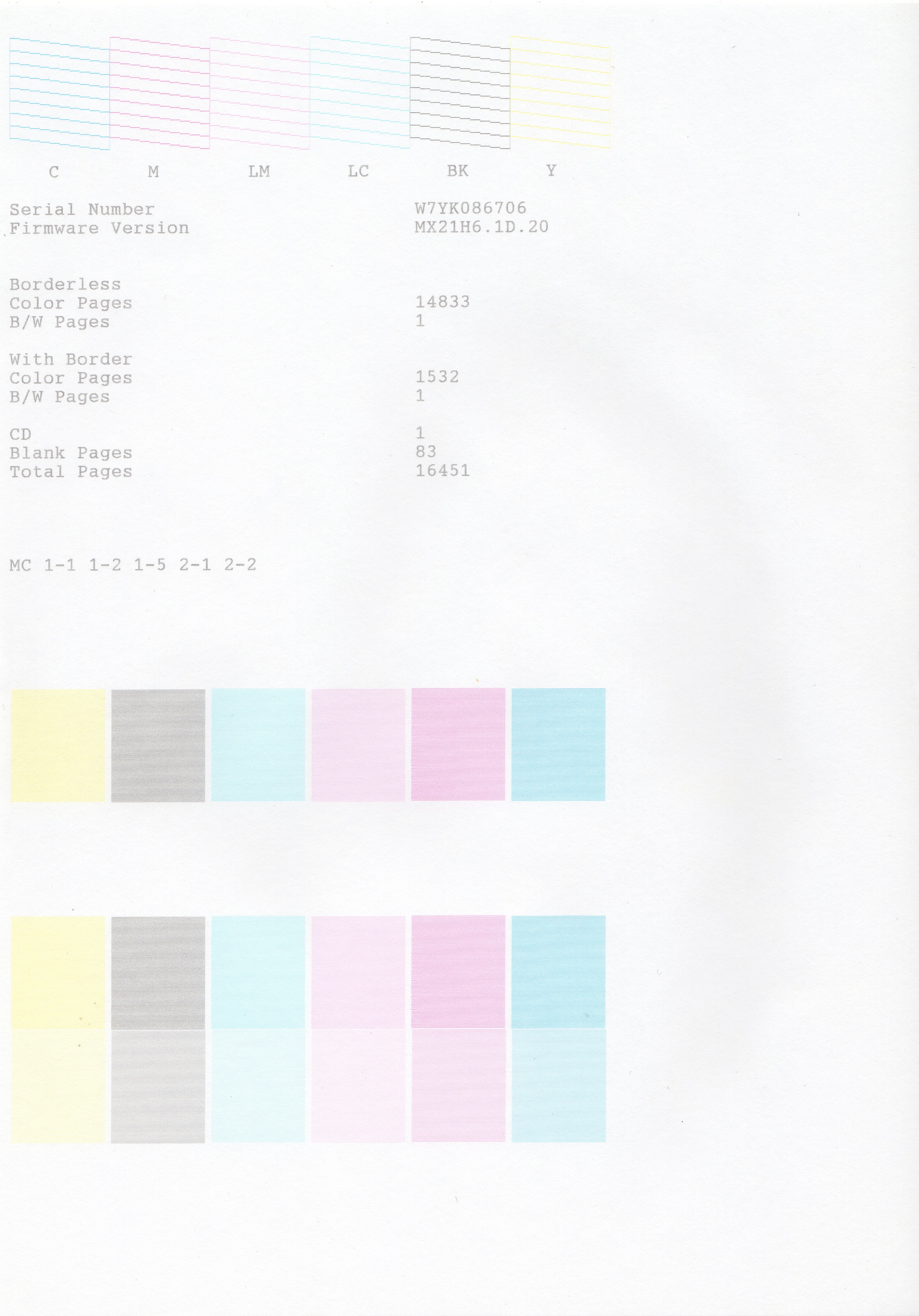

Здравствуйте, сегодня при регулярном тесте дюз на одном из моих аппаратов всё стало каким то блёклым, при печати тоже всё блёклое, буквально вчера тест был нормальным печать тоже. За неделю до этого менял в аппарате печатающую головку, поставил от PX660 Подскажите пожалуйста в чём может быть дело?

ALEX-AVB, у вас по принхелпу видно же. нет двух режимов печати, строчек с цветом. Не работает ПГ.

Поставил, старую бошку пропали цвета, все и полностью на двух бошках я хз. Пробовал плату с другого аппарата менять, старая бошка с разгерметом завелась, а та которая блёклая без цветов. Поставил плату обратно, и блин у меня теперь 2 принтака без цветов вообще.

проверь шлейф который вставляется в голову, у меня была похожая проблема,после замены головы ,изображение стало просто немного светлее ,как у тебя, как оказалось контакты на шлейфе окислились,почистил,и проблема ушла
