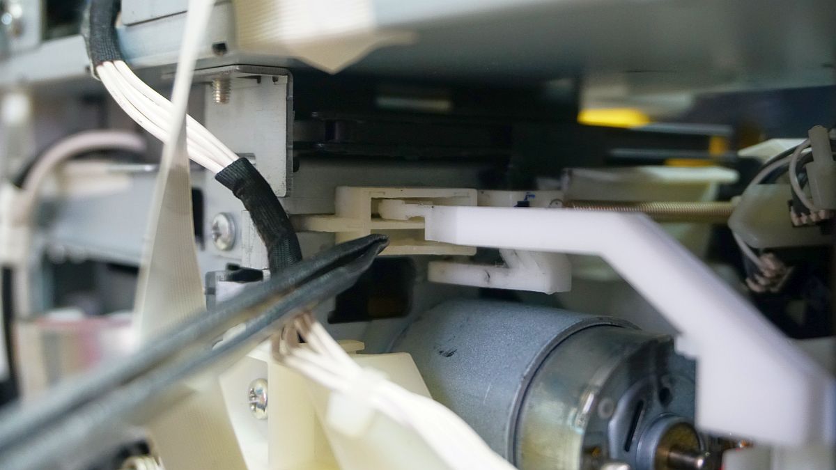

Принтер Epson B-510DN.
При печати после 100-150 листов выскакивает ошибка 0х71.
При этом из нижнего лотка захватывает лист, и полностью его не протягивает.
Приходится вскрывать принтер и ставить на место ползун (на фото).
Затем эта ошибка снова повторяется.

imss, пробег какой? Смазку производите? Мотор (CR) почему не меняете?
|    Сообщение #3 Отправлено 06 марта 2019 - 13:45   imss
Пробег порядка 300 тыс.
Смазку делаю. Для этого покупал специальную SW-92SA.
По мотору пока не думал. CR это тот, что на фото?
|    Сообщение #4 Отправлено 06 марта 2019 - 14:17   ugrinov_ss
imss, да, тот, что в саже.
|    Сообщение #5 Отправлено 06 марта 2019 - 14:38   imss
Он не в саже, а в нормальном состоянии. :-)
