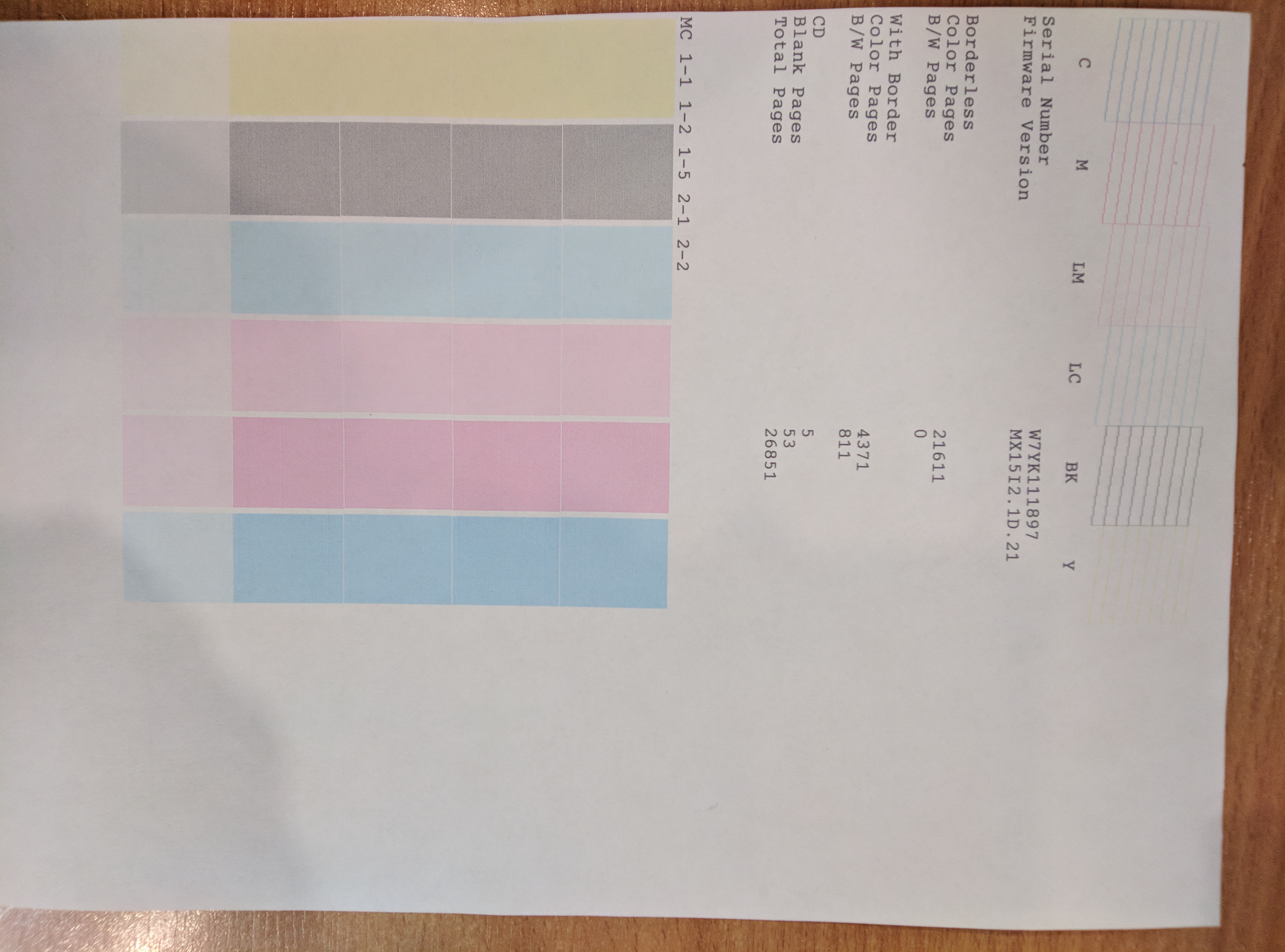

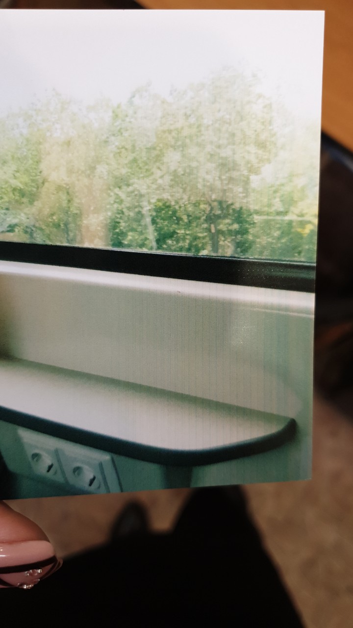

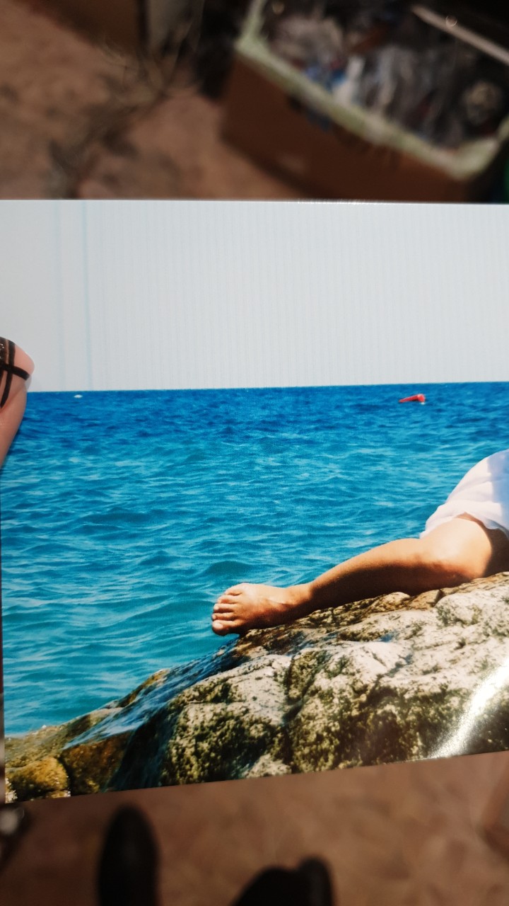

Отпечатала пг 25к листов, пошли полосы, чистка пг, бутерброды, отсос прокачка. Ещё 4 тысячи. Полосы, чистка отсос прокачка, смена чернил на инктек. Триста листов и опять полосы. Есть смысл чистить опять?
Полосы л805 Появлятсяи через 100 листов.

Причина Ваших полос как-то по тестам не просматривается.

25тыс. ПГ уже подустала, небось полосы в быстрых режимах? Переходите на более медленную печать. Не увидел, что посли чистки помогло. Проверте уровни в демферах. Заполните не под зовязку а на уровне 2/3 сетки фильтра.
