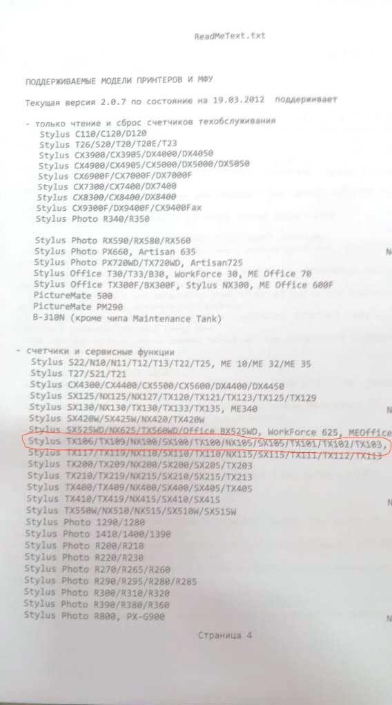

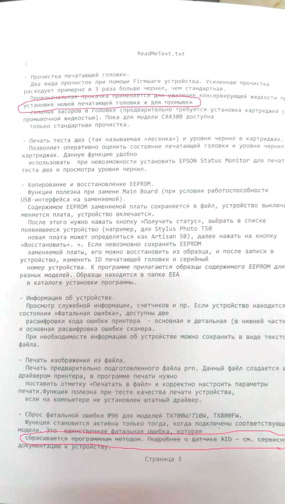

Есть Epson 7610 старый уже. Пробег 110 000 примерно. Работает как часы, но при быстрой печати делает смещение
Прикрепленное изображение: WhatsApp-Image-2019-03-02-at-16.49.jpg
И еще
Прикрепленное изображение: WhatsApp-Image-2019-03-02-at-16.50.37.jpg
в разных местах листа. При более медленной печати этого нет.
Думаю на энкодерную ленту.
Протирал ее, но есть на ней какие-то точки. Они уже не оттираются.
Можно конечно забить и так печатать, не новый уже аппарат, но если это, что-то не очень сложное....может починить.
