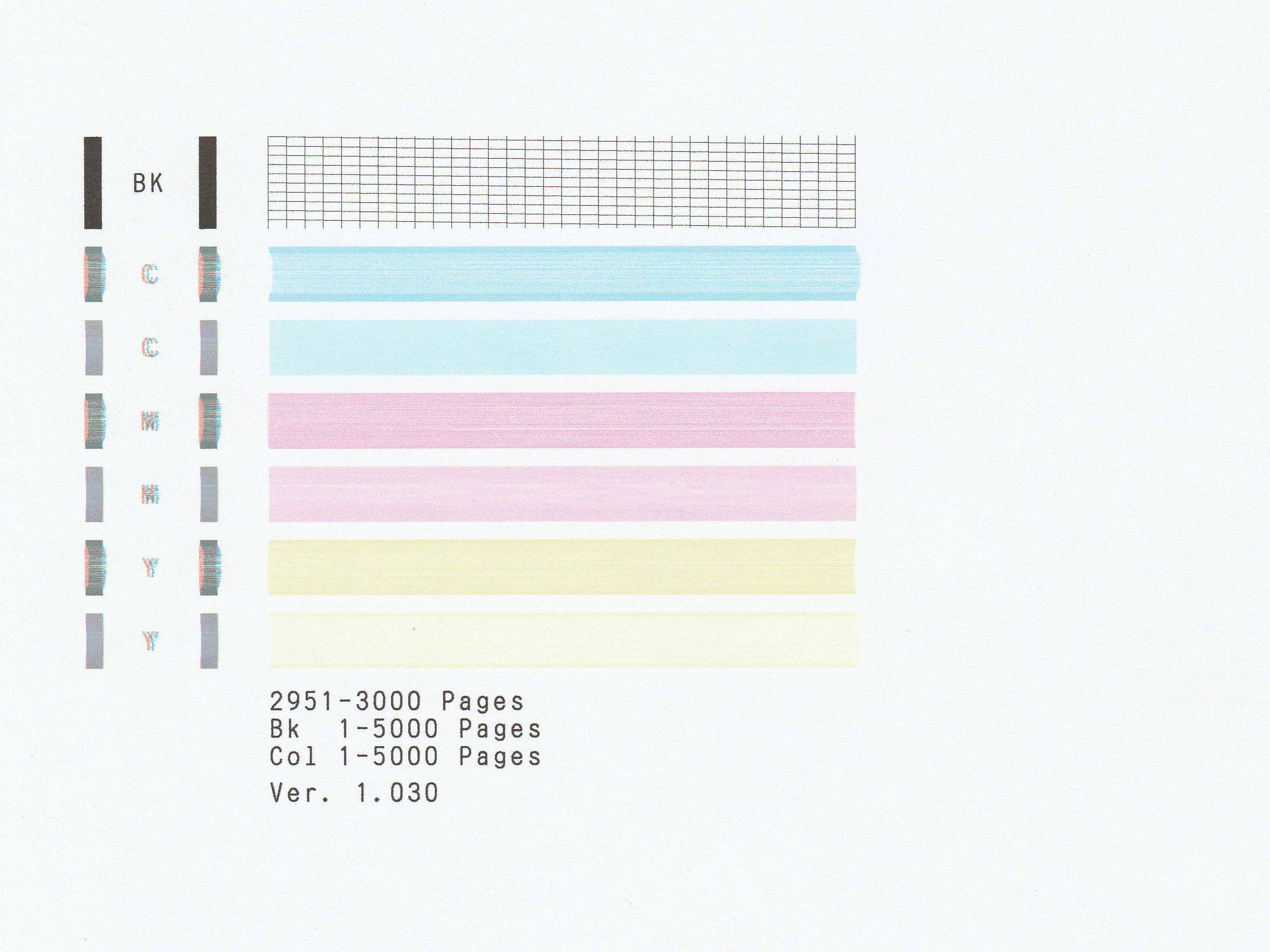

G3400 начал полосить и при печати синий цвет как будто наложен как тень, т.е. сдвигается. Что это может быть...
  • Прикрепленное изображение: IMG_20190301_0001_NEW.jpg

Там не только синий , там уже и жёлтый ку - ку ! Отказ по дешифратору , не лечится , только замена головы !

Роман67, Банально просто, перегрев .
DmitryVE, Если принтер на гарантии, то меняйте голову цветную.

Ресурс печатающей термоголовки не зависит от того, сколько принтеру лет. Принтер и далее останется жив, а картридж (головку) надо поменять

Можете попробовать поменять цветную печатающую головку самостоятельно.
Для этого надо купить новую печатающую головку.
номер цветной - QY6-8018 или QY6-8006
номер черной - QY6-8011 или QY6-8011
Посмотреть как извлекать печатающую головку можно в каком нибудь видео, например https://youtu.be/w183NPUI-YA

Простой выход из строя расходного материала, цветной печатающей головки, qy6-8018. Я покупал через авито с доставкой. Я брал тут Посмотри объявление "Печатающая головка QY6-8018-000 на Pixma G" на Авито:
