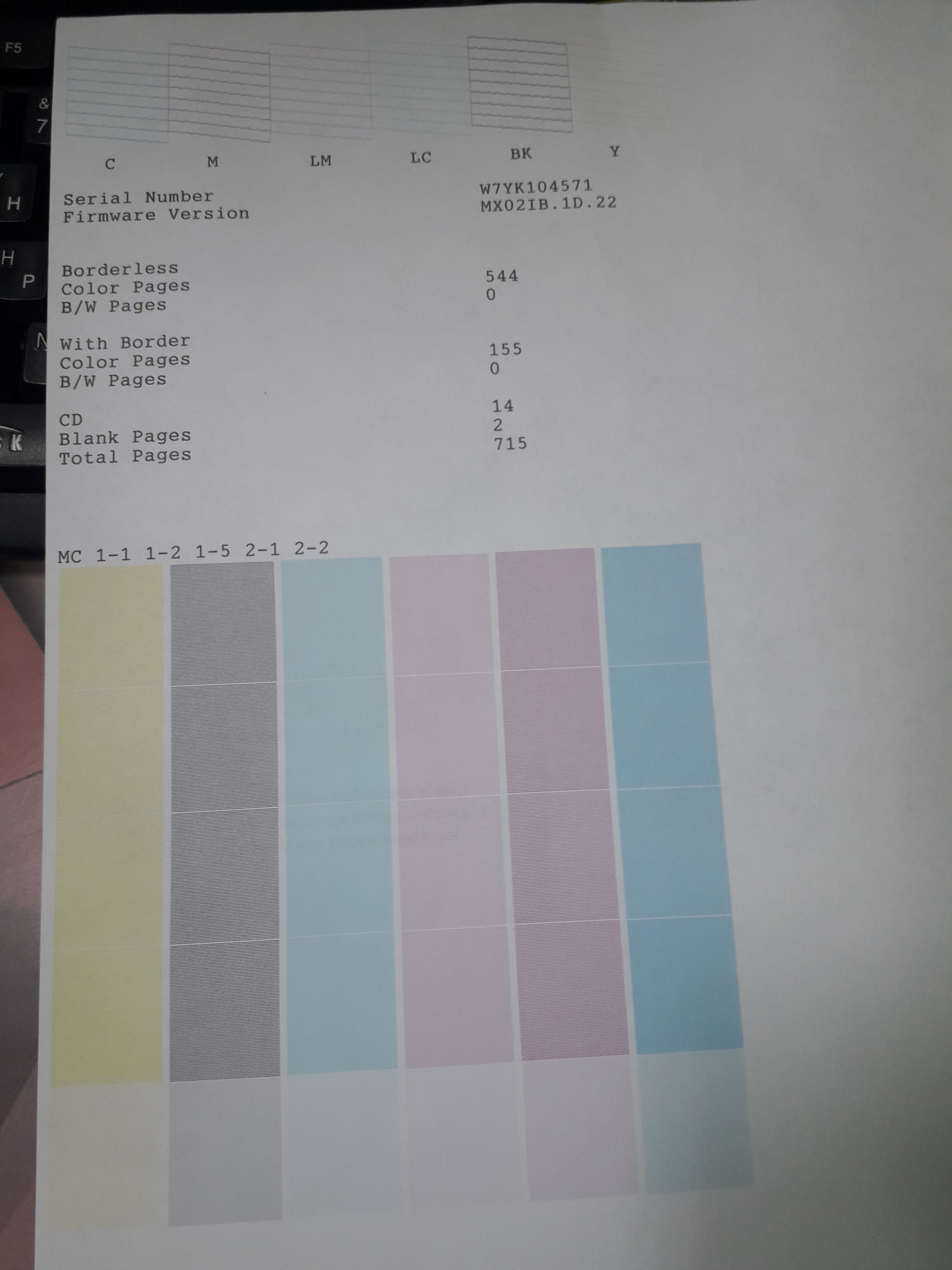

Всем здравствуйте. подскажите пожалуйста, кто сталкивался. Есть принтер новый L805, при печати начал выдавать ореол розового цвета на фото, цвет при заливке я не мог перепутать, а тест дюз с принтхелпа идеальный выдает, что это может быть?
  • Прикрепленное изображение: 20190225_165012.jpg

а где ореол?

ореол это почти всегда плохие чернила, в вашем случае мажента или лайт мажента,залить свежие

Просмотр сообщенияserj9999 сказал:
залить свежие
Еще свежее? Человек пишет о новом принтере!
|    Сообщение #5 Отправлено 27 февраля 2019 - 10:05   Самарец
Благодарю за отклик, разобрался.
Поставил драйвер от L1800 и боль как рукой сняло)) Чернила там свежие да) принтер новый и выпуск свежий.
