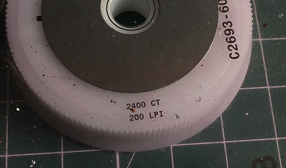

Обычно на самом энкодере пишут сколько черточек по окружности, и их плотность .
На этом фото (это от HP) - 2400 черточки, с плотностью 200 линеек на дюйм.
Форма импульсов прямоугольная, но со смещением относительно нуля. Что бы их как то использовать - нужен формирователь импульсов, или скажем осциллограф с развязкой.

| Сообщение #4 Отправлено 24 февраля 2019 - 15:04
...поискал в своих старых фото. У 1800-го не видно, шестерня прикрывает изображение.
Попробуйте по документации посмотреть какой шифр у самого энкодера. Там оптопары обязательно привязаны к шагу между черточками.
