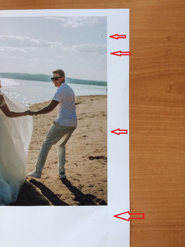

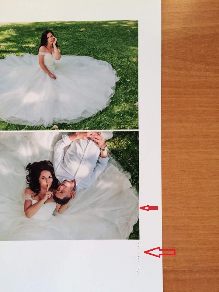

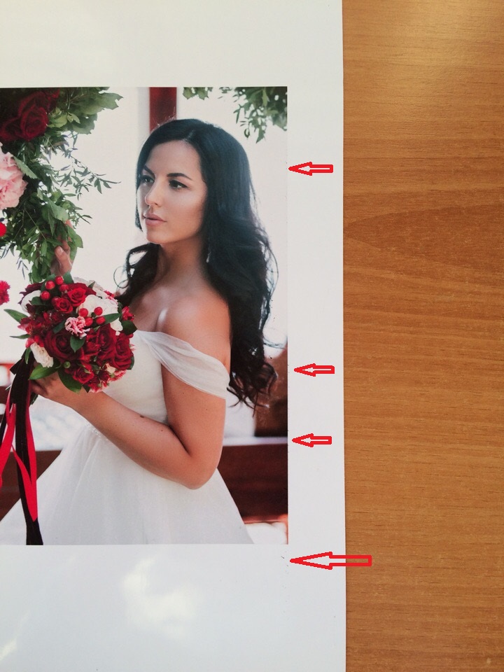

Epson L1800 пачкает листы при печати. Кляксы появляются в конце печати, но не всего листа, а каждой строки. То есть пачкает сбоку. Фото прилагаем.
Принтер уже почистили, не помогло.
  • Прикрепленное изображение: HY660gzGqnM.jpg
  • Прикрепленное изображение: znxyDj-8_Wc.jpg
  • Прикрепленное изображение: WbWo5jNyBlA.jpg

Сдаётся мне , что это следы от грязных зубчиков , которые стоят на валу на выходе бумаги их принтера .
|    Сообщение #4 Отправлено 23 февраля 2019 - 12:35   olegkid
IslandMonster, Что то прилипло, смотрите через отверстие, откуда выходит бумага, или грязный ролик, надо мыть. Возьмите чистый лист А4, смочите (побрызгайте) пол листа А4 промывочной жидкостью или Мистер мускул зелёного цвета с нашатырным спиртом для окон (побрызгать). сухой стороной в принтер, нажать кнопку "подача бумаги". Так сделать несколько раз с одной и с другой стороны (смоченный лист вниз, затем смоченным листом вверх). Затем пропустить несколько раз чистый лист бумаги. Если во время чистки листы выходят очень грязные, замените лист на новый смоченный промывкой.

Спасибо ребятам из местного сервиса. На печатающей головке скопились засохшие чернила в районе сопел. Прочистили, вывели слив "памперса" в бутылочку. Теперь все печатает без следов. Всем спасибо за отклики!
