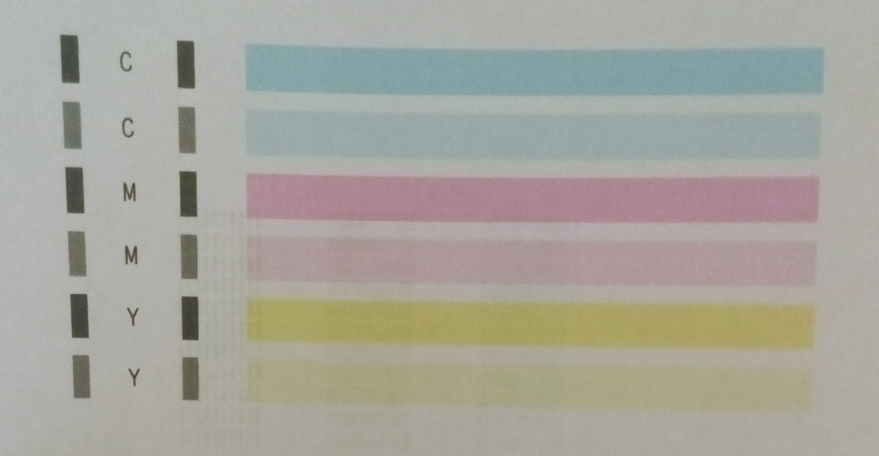

Уже второй купленный картридж ведет себя подобным образом. Два или три раза заправлял, всё было хорошо, продолжал печатать. В очередной раз, когда начал "полосить", был заправлен и перестал печатать вовсе, т.е. выдает белые листы. Поиск по интернетам дал гипотезу - картридж завоздушен и нужно его прокачать. Пошел приобретать необходимый ремкомплект к торговцам расходниками, там подсказали, что скорее всего не поможет. Жду дельных советов контингента!
Непонятное поведение картриджа заключается в том, что по выполнению сервисной операции "проверка сопел" выдает картинку (см. вложение). То есть верхняя черно-белая сетка отсутствует напрочь вместе с информационным полем слева. Тогда как аналогичное информационное поле, относящееся к цветным полосам, присутствует (будучи напечатанным черной краской! ).

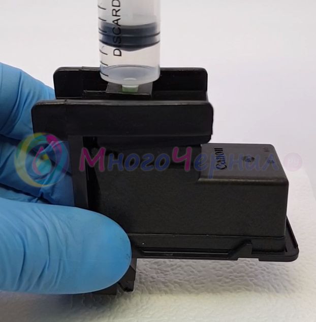

nikiti4, прокачка картриджа в платформе (так) обычно дает очень хороший результат, торговцы непрофессиональны. Только вчера восстановил картридж отмачиванием на салфетке с последующей прокачкой в платформе - картридж запечатал. Лежал 1,5 года.
И непонятно, что вы хотите сказать рассуждениями о квадратах, но напротив цветных полос черные квадраты печатаются смешением цветных чернил.

Спасибо за совет, значит буду прокачивать.
Рассуждениями своими я выражаю недоумение, откуда берется краска на черные прямоугольники напротив цветных полос?
.. или их можно получить смешением цветных красок?

Народ, что заправляет эти кубики для кенонов, так и пишет, что иногда всего несколько раз удается их заправить, потом - все, не печатают, или полосят. Приходится покупать новый картридж. Черные плашки возле цветных полосок образуются из цветных чернил. Если нет одного цвета, то эти плашки сразу уходят в оттенок, иногда вообще розовые или синие.
Вам ведь ответили:
Что еще не понятно?

Набор для прокачки не нашел. С горя отклеил на картридже защитную наклейку и сильно дунул в заправочное отверстие. Из сопла закапали чернила. Картридж начал печатать.
