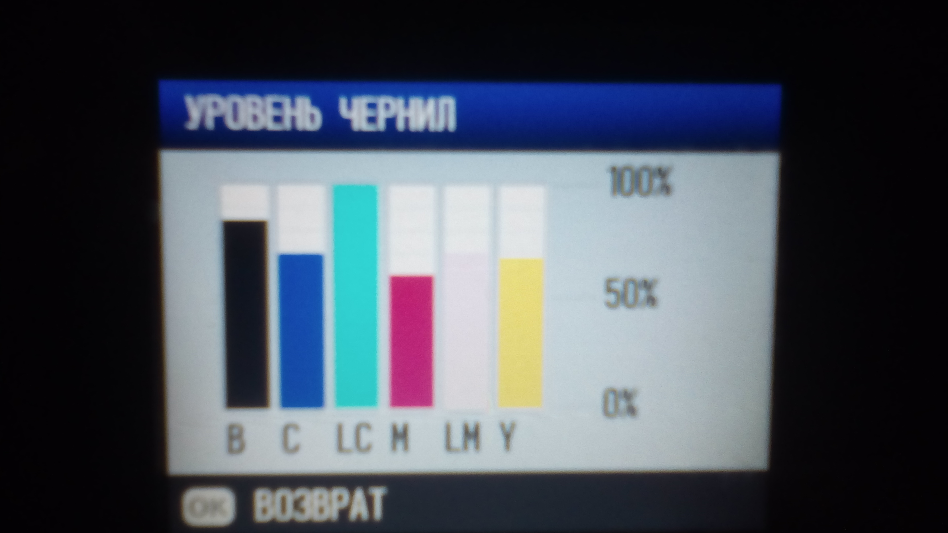

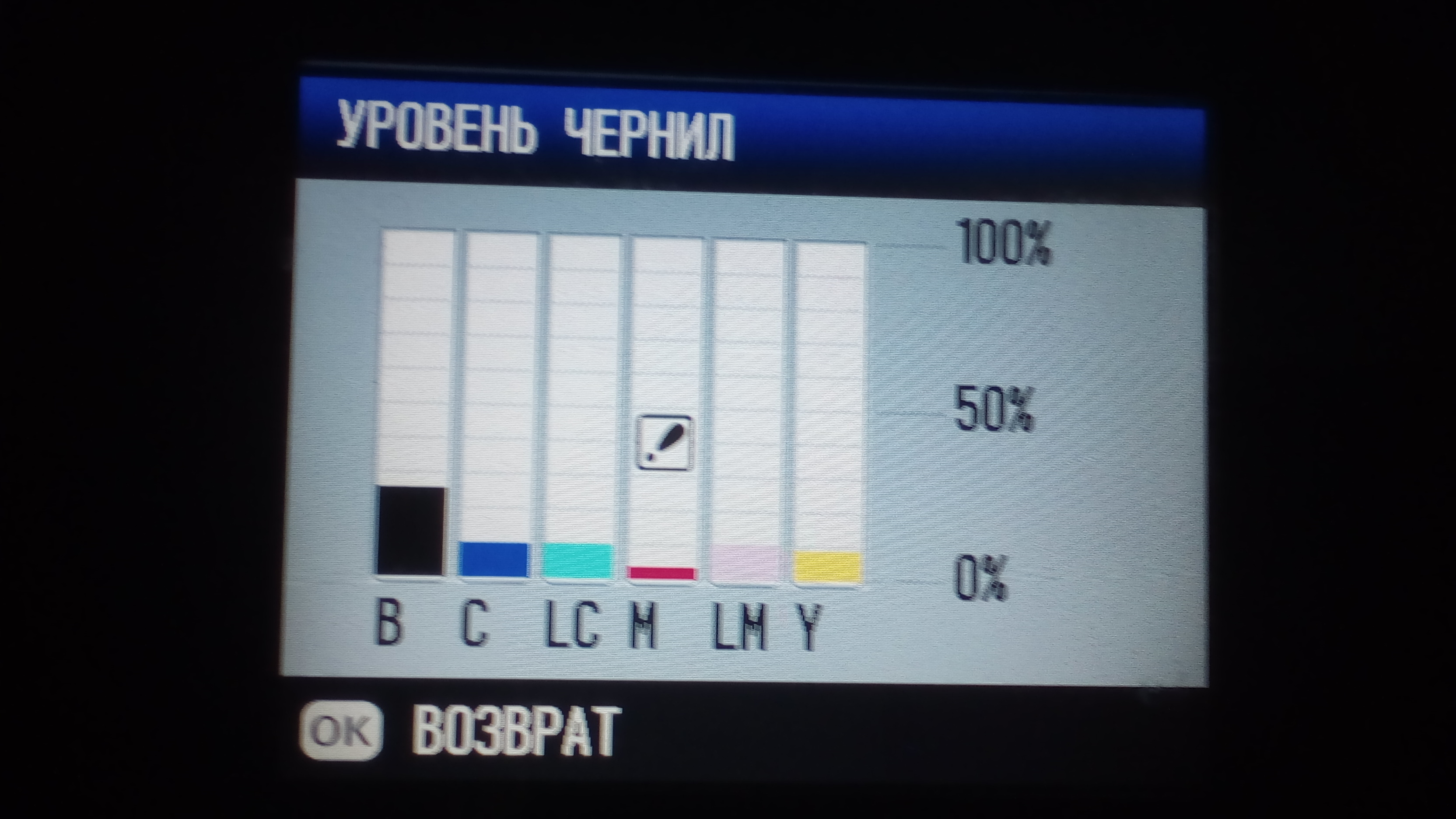

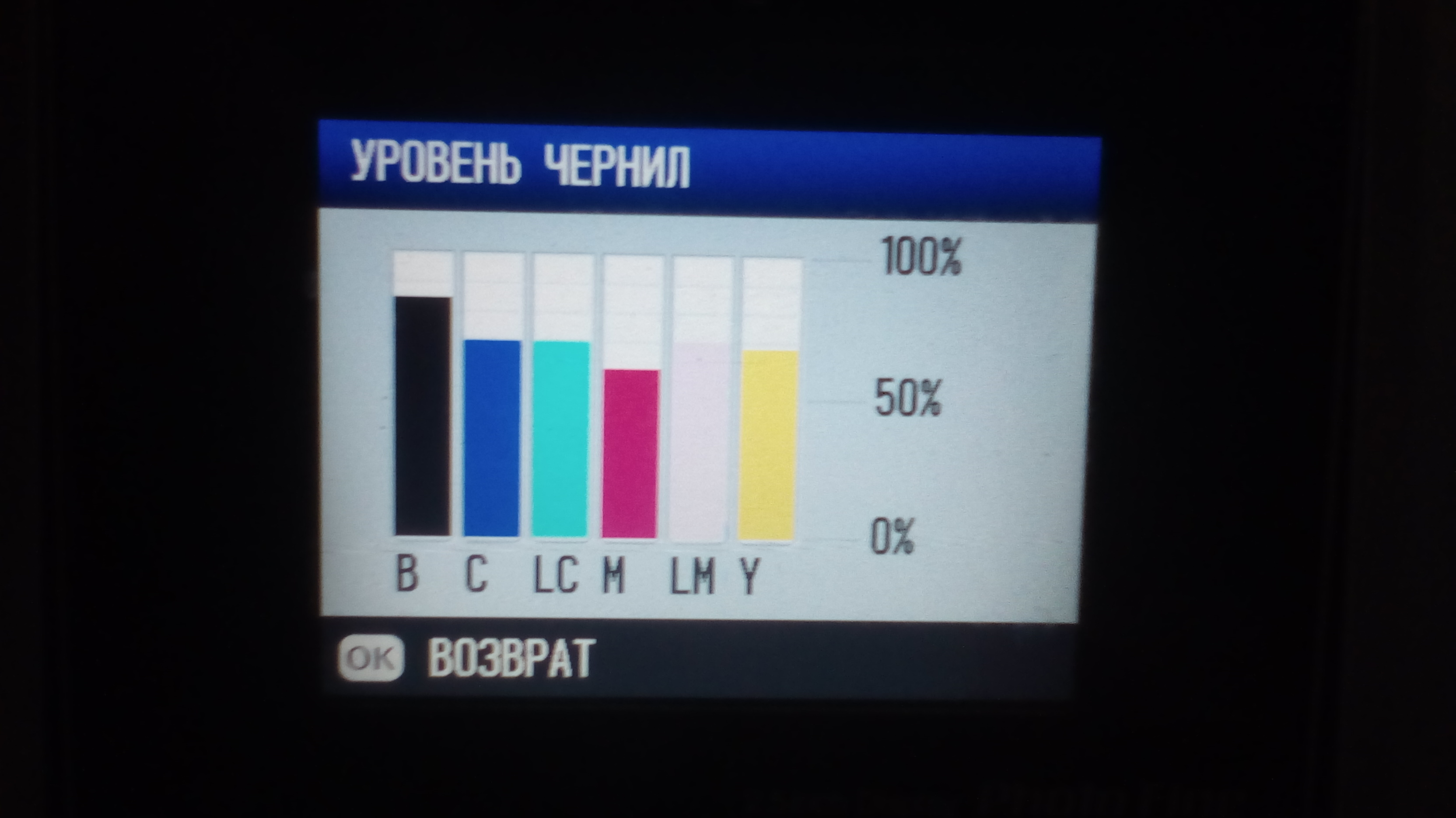

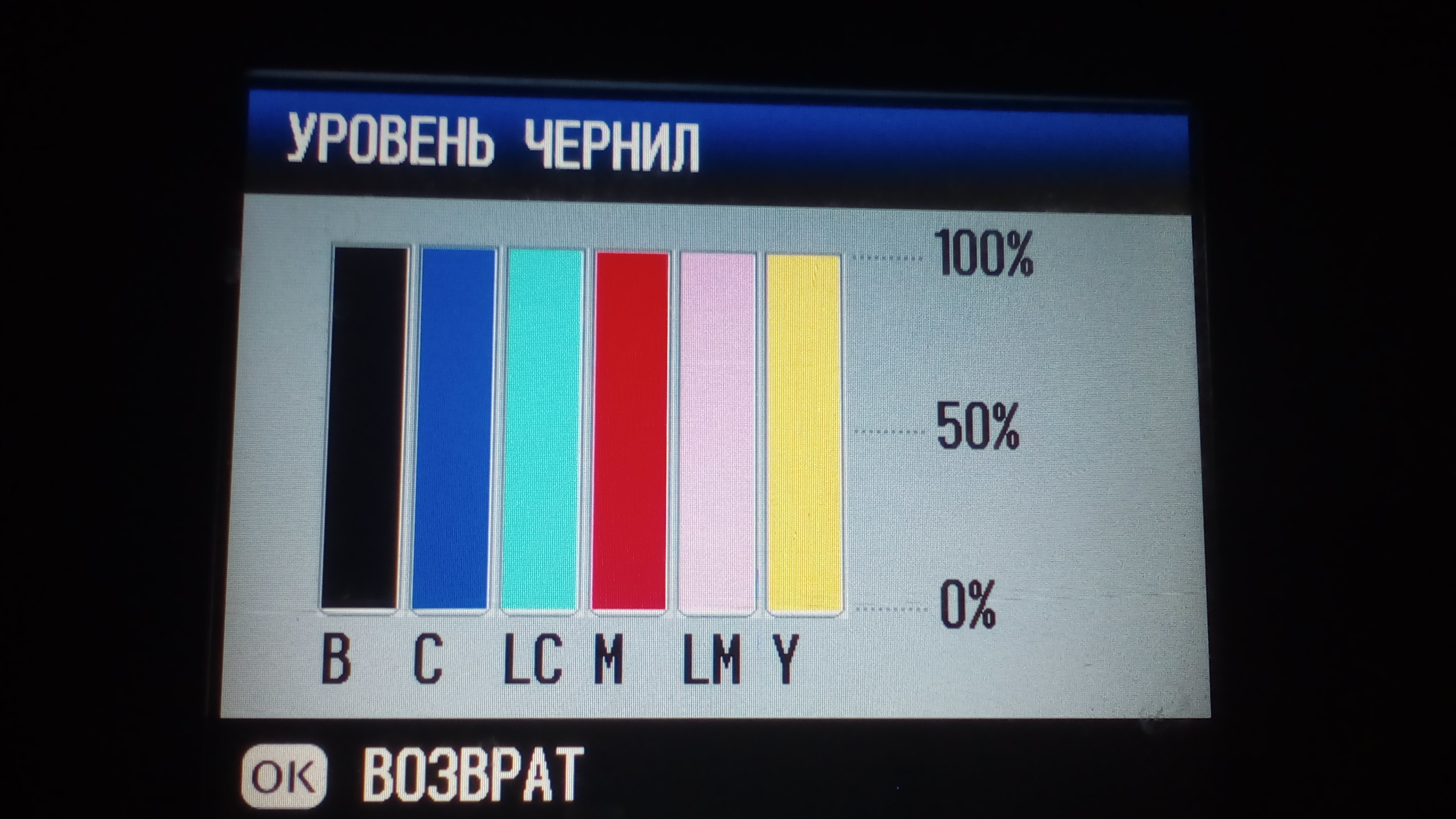

При пробной прокачке чернил к печатающей головке в процессе штатной чистки ПГ в чипы ПЗК (ДЗК) стала прописываться информация, уменьшающая уровень чернил при каждом запуске чистки головки. Если картридж с ПЗК вынуть и установить заново, то сброса к 100% уровню чернил это не приводит. Пробовал установить все оригинальные картриджи (в которых закончились чернила) снова, а после них уже установить ПЗК. Все равно сброса уровня чернил не происходит, чипы ПЗК/ДЗК картриджей "держат" информацию по последнему уровню чернил.

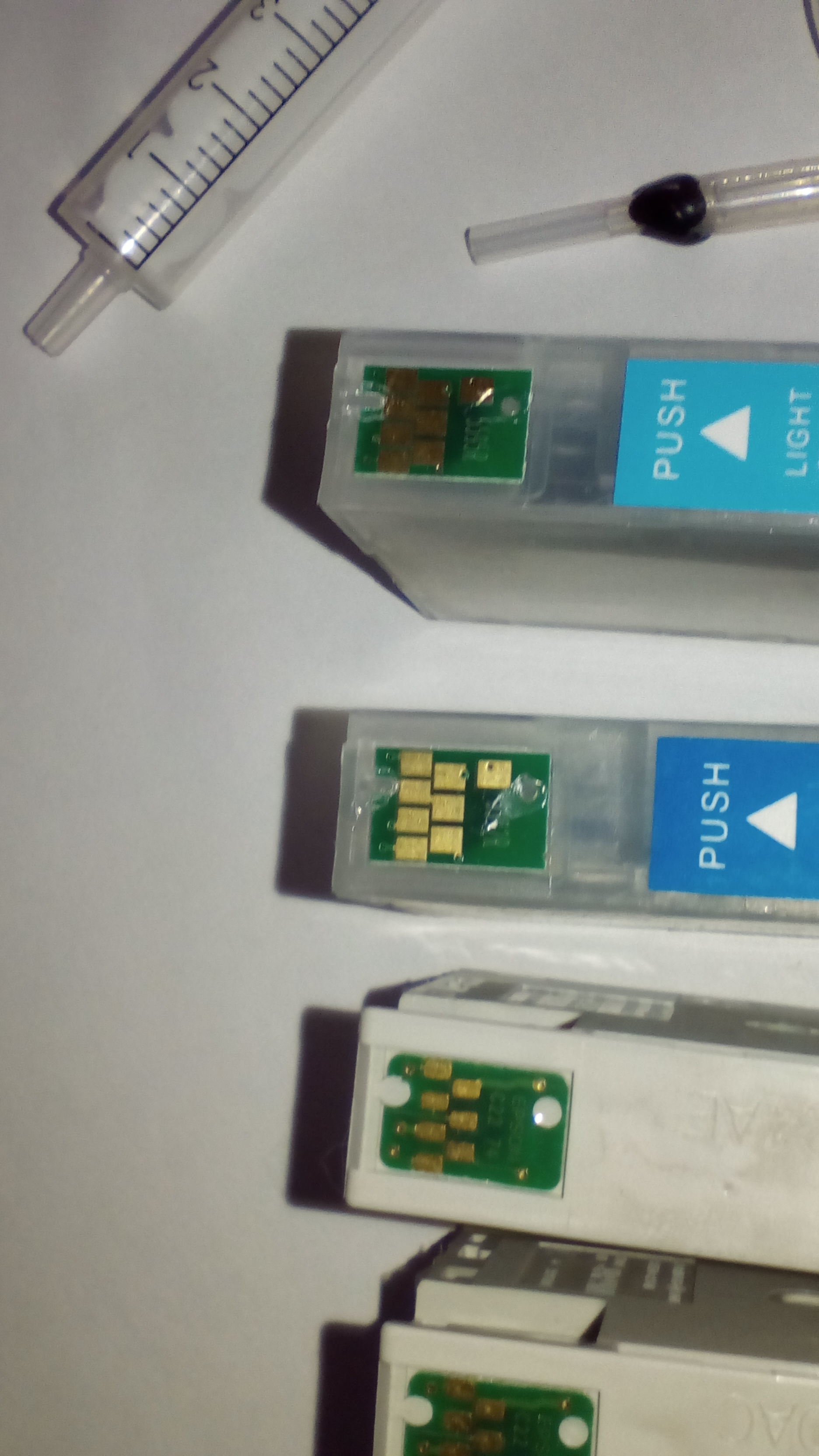

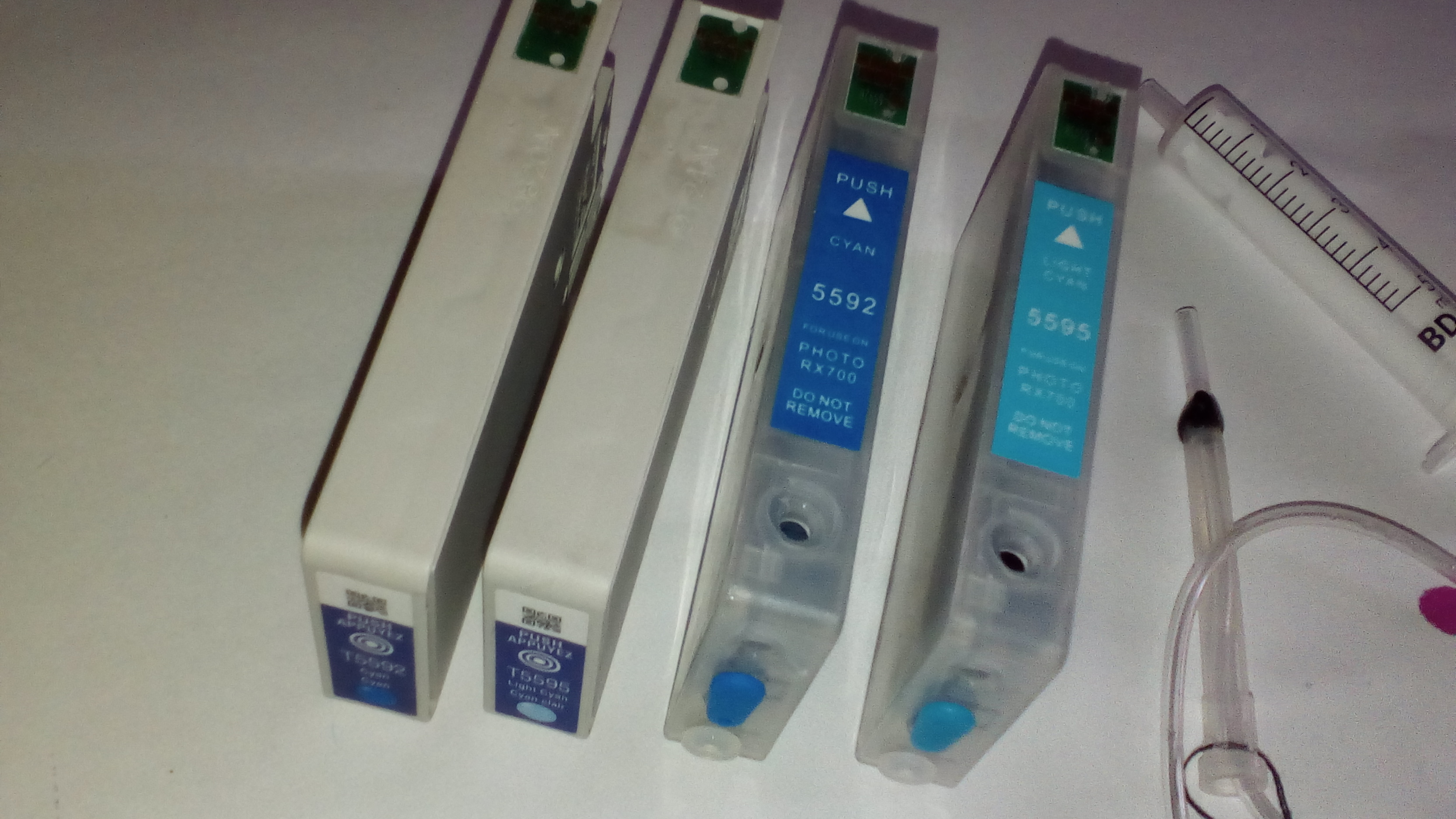

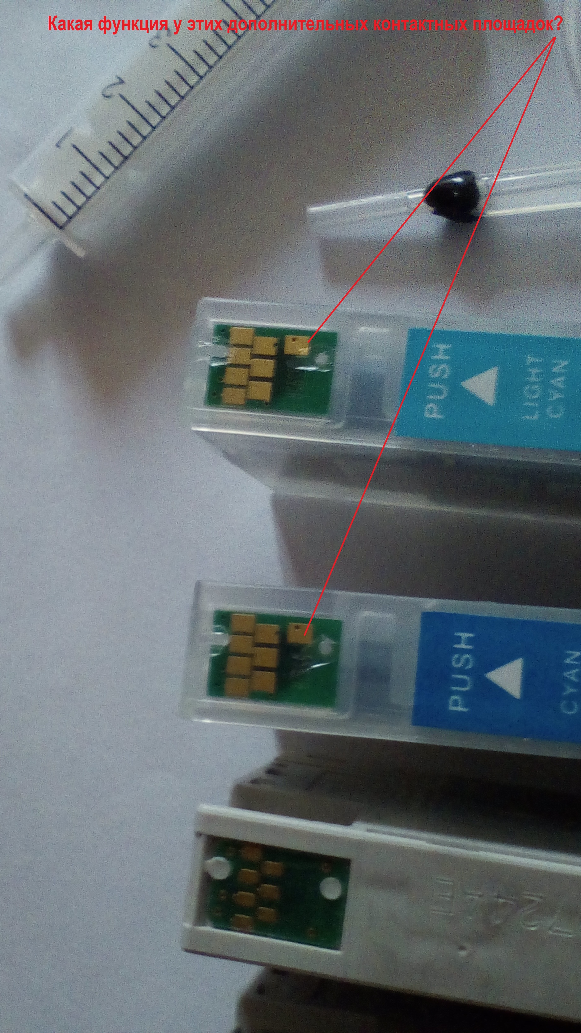

У продавца по ПЗК заявлено: Chip Type: Installed With Resettable Chip. Задал ему вопрос, как должен происходить сброс картриджа. Он ответил: "For the cartridge reset, you could used plug and play for reset. When you used done, refill it again and used it again." Если я правильно перевел, то: "Для сброса картриджа вам нужно его переустановить заново. Когда картридж полностью закончится, заправьте его снова и используйте."
Собственно, основной вопрос: Для сброса чипов картриджа (-жей) главным условием должно быть уменьшение уровня до 0%, чтобы затем его переустановить и он снова показывал уровень в 100%? То есть "When you used done" - когда вы его заюзаете полностью, я так понимаю, даже ниже уровня в 15%? Я почему немного беспокоюсь, дело в том, что для оригинальных картриджей не рекомендовали доводить уровень чернил ниже 15%, чтобы их мог обнулить соответствующий (семиконтактный) программатор. Но тут уже куплены ПЗК с автообнуляющимися чипами, поэтому и возник вопрос. Нужно обязательно довести уровень чернил в ДЗК до 0%?
И еще вопрос, для чего на чипах дополнительный (8-й) отдельный контакт? Не нужно ли его закорачивать с какими то другими, чтобы произошел сброс уровня чернил в 100%?

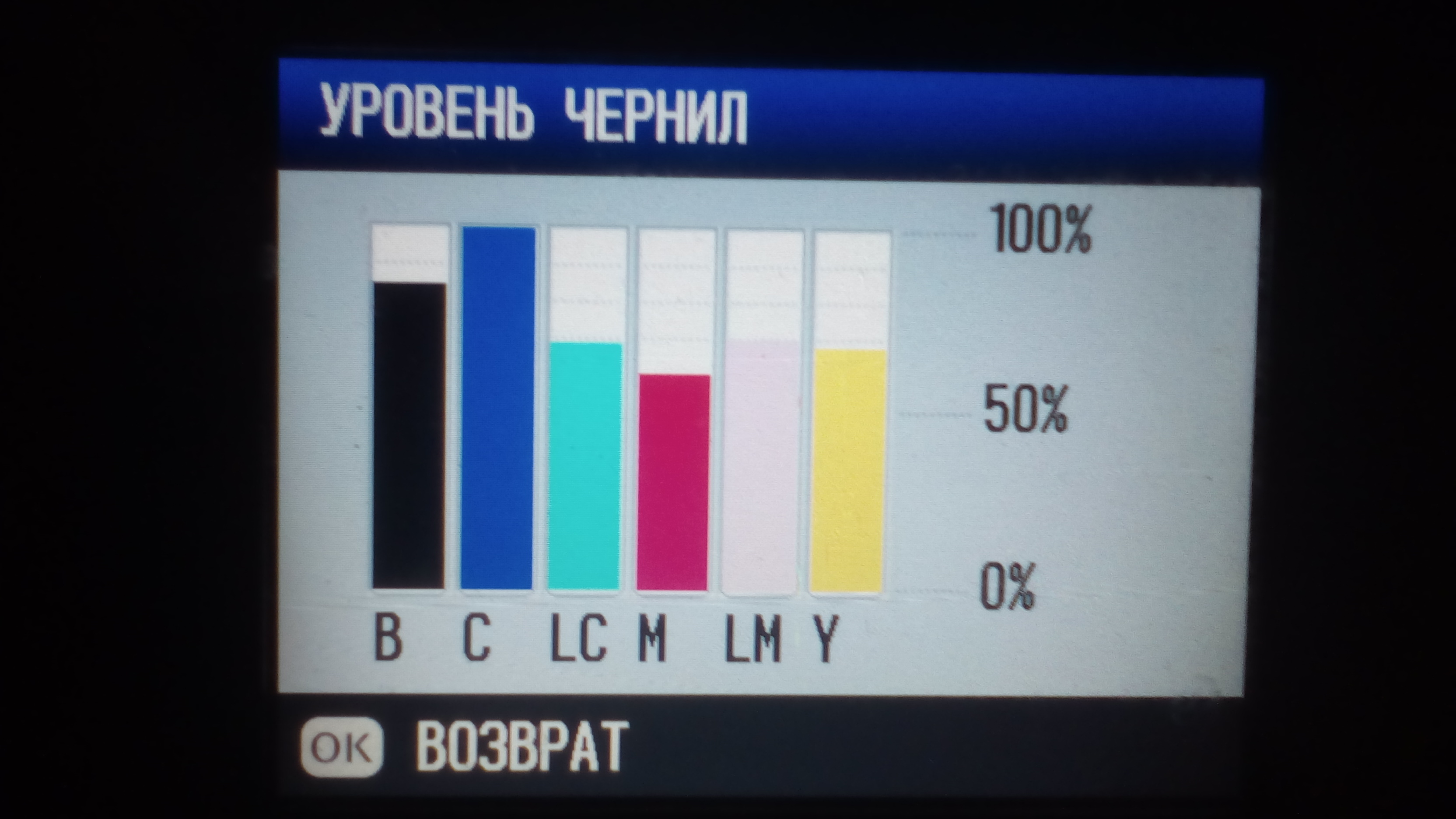

p.s. еще небольшой эксперимент. Вместо ПЗК картриджей (с уровнем более 70% чернил) пробовал ставить однотипные по цвету оригинальные картриджи (с уровнем 5% - 7%). После установки оригинальных, казалось бы на original должен быть показан их реальный низкий уровень чернил около 5%, но принтер показывает 100%.

Этот комплект (видимо, как у вас) на resetters.com поиском в интернете у меня не находился, я его только сейчас открыл. https://resetters.co...x700-p-825.html По фото это картриджи 1-в-1 с купленными мною на АЛИ. Думаю, что завод один и тот же. Единственное, на фото с сайта ресеттерс у картриджей присутствуют (временные) заправочные заглушки оранжевого цвета со стороны входа чернилозаборных штуцеров, которые после заправки нужно удалить. Инструкция на сайте ресеттерс:
После того, как уровень чернил на статус мониторе принтера снизится - необходимо извлечь картридж из принтера и повторить процесс заправки картриджа.
После заправки установите картридж в принтер. Выключите принтер на 2 секунды и включите, после чего уровень чернил восстановится.
Но на сайте resetters.com не указано, до какого уровня должен снизиться уровень чернил.
Я еще раз запросил продавца с АЛИ по сбросу комплекта картриджей. Он ответил: "For reset, if you have resetter for reset, it need the ink have about 15%. If you just used plug and play, you could reset when the ink done.
" Что можно перевести как: "Для сброса, если у вас есть устройство для сброса, картридж должен иметь около 15% чернил. Если же вы просто используете вариант с переустановкой в принтере, вы можете сбросить только, когда чернила закончились."
Получается, что уровень чернил на моих картриджах можно сбросить двумя способами: при помощи (семиконтактного) ресеттерра, когда уровень чернил достиг уровня приблизительно 15% и просто переустановив в принтере (для этого чернила [по счетчику] должны полностью закончиться).
