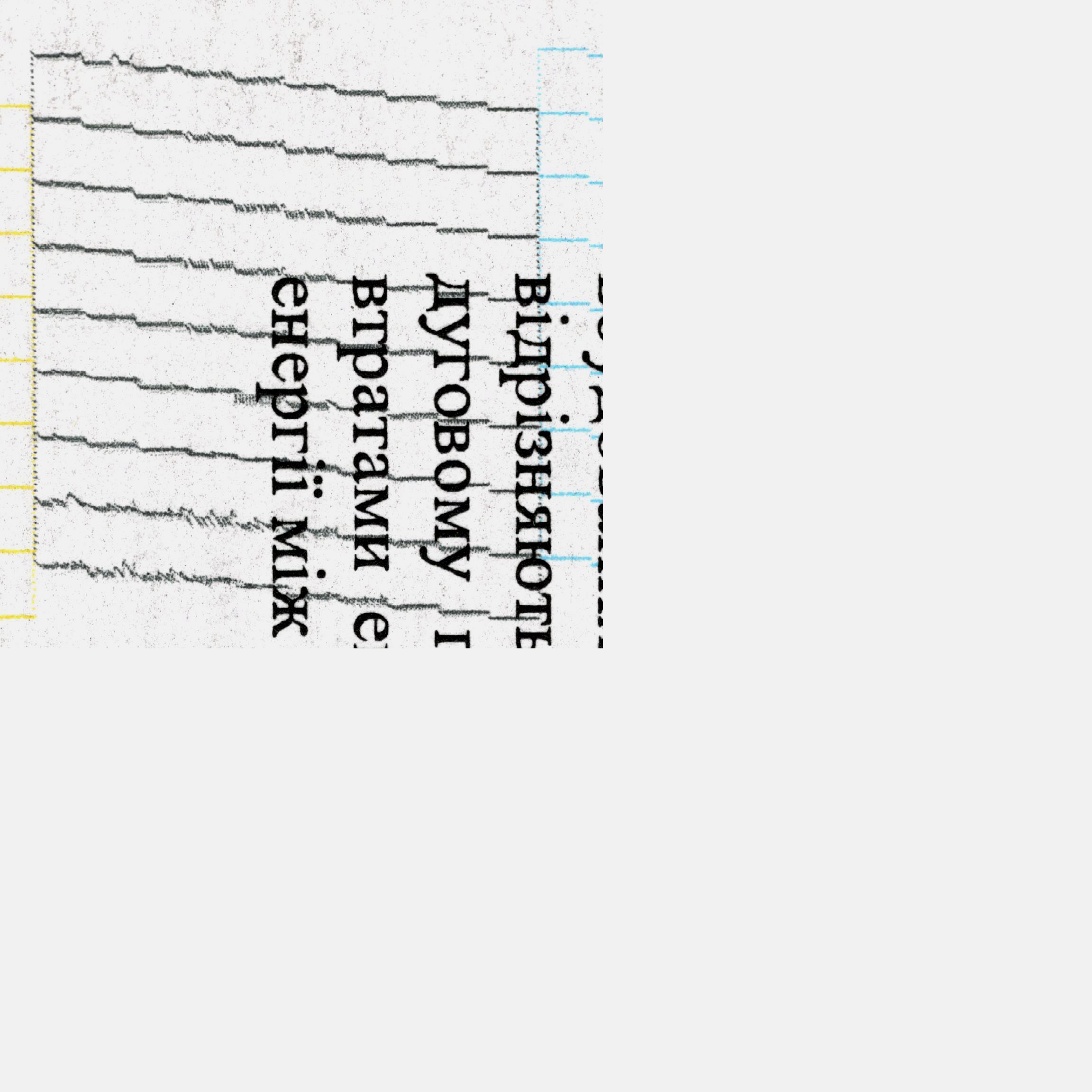

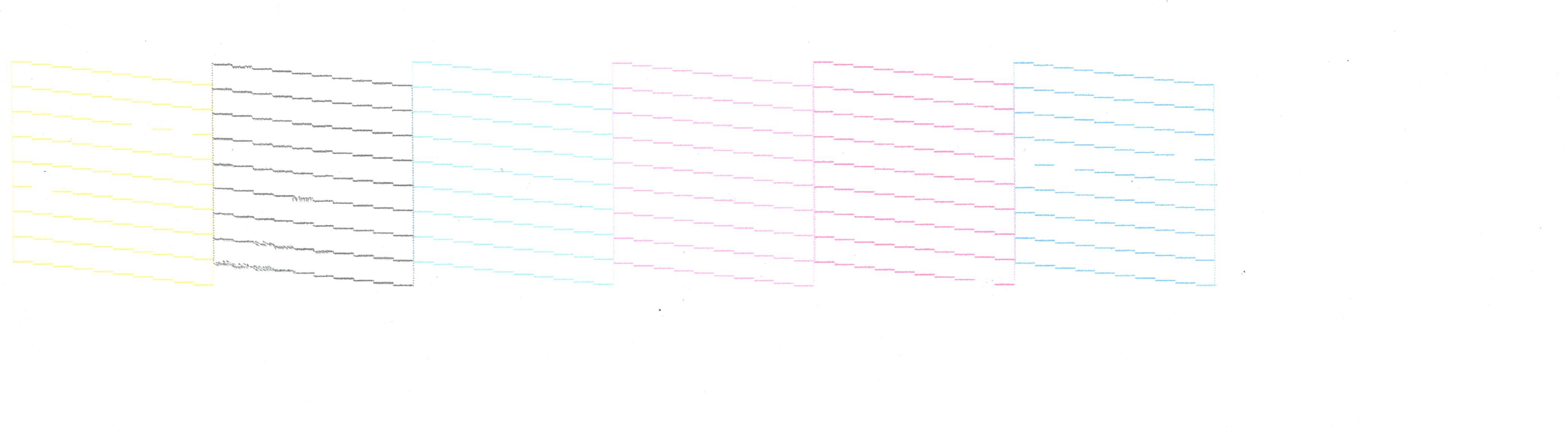

Принтер Epson p50, после замены ПГ плохо печатает черный. Первый лист "шумит" один дюз, если сделать прочистку или распечатать несколько листов начинают "шуметь" ещё несколько (только чёрные). Тест дюз прилагаю. ПГ новая, новая капсула (черная), новый шлейф снпч, новый донор (черный), новые чернила. Грешил на шлейф ПГ, заменил - без изменений. Подкинул материнку с L800 - и все сразу стало идеально! Нужен совет, куда копать... Кто сталкивался с подобным?
На остальные цвета не обращайте внимания, головка полностью раскрыта...
На втором скане лучше видно

|    Сообщение #2 Отправлено 08 февраля 2019 - 09:44   WWM
Почему-то кажется, что материнка здесь ни при чем, а Вы купили голову на али

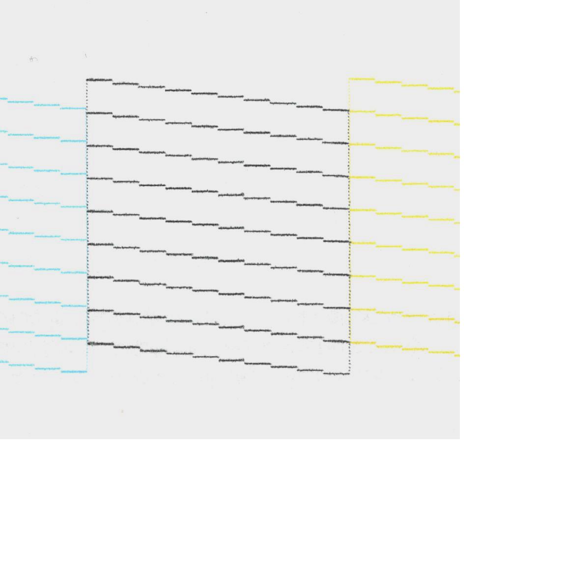

|    Сообщение #3 Отправлено 08 февраля 2019 - 13:44   Mr.print
Спасибо за ответ! Но нет, голова куплена не на али. Если не притрагиваться к ПГ и системе СНПЧ, а просто заменить материнку - то результат идеален, и он не ухудшается если продолжать на нем печатать. Замена ПГ была в связи с плохой работой чёрного цвета. Нужны советы...
  • Прикрепленное изображение: тест 2.jpg

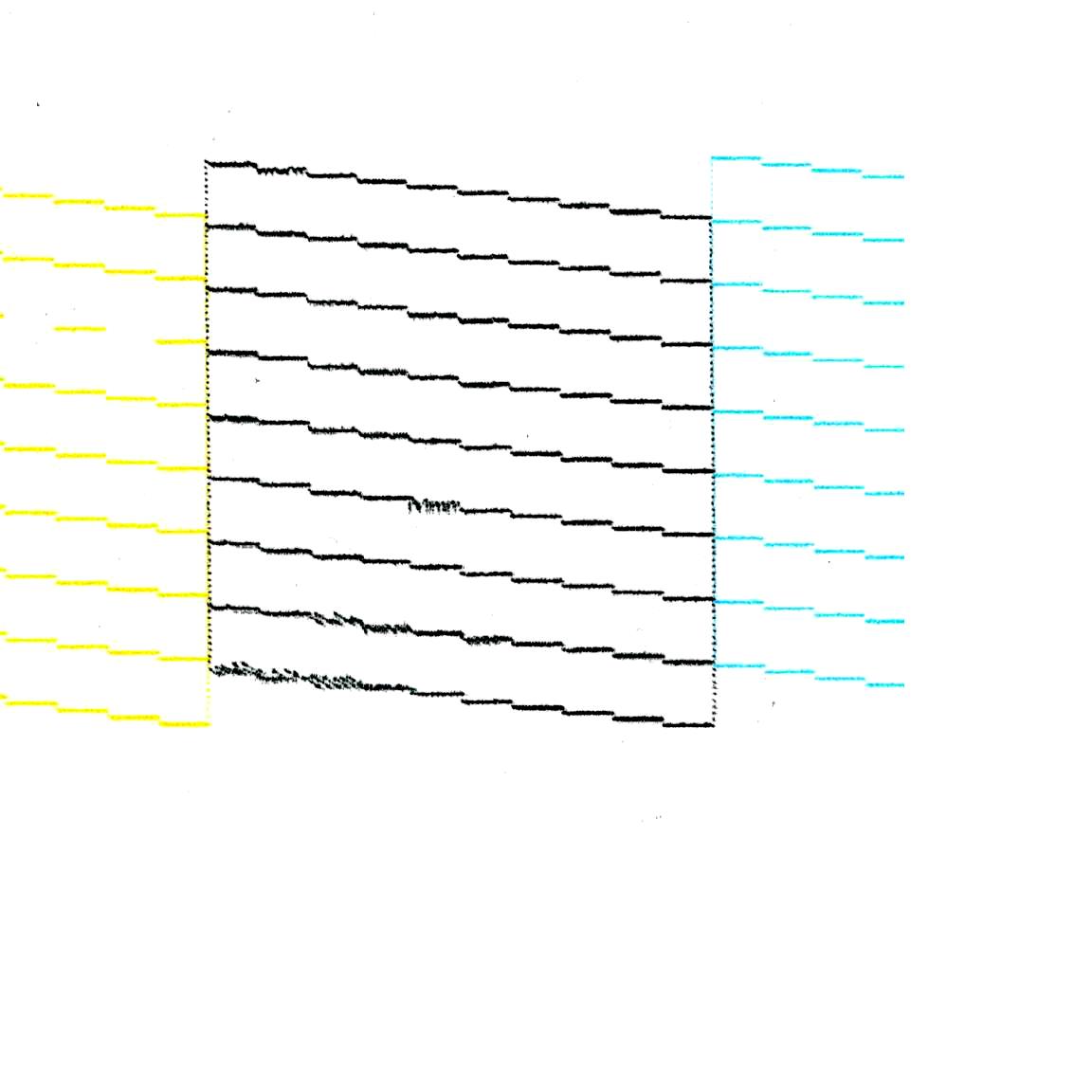

|    Сообщение #5 Отправлено 08 февраля 2019 - 18:24   Mr.print
WWM, читайте внимательнее мой первый пост. Чернила новые (срок годности до 2023 года), кстати фирмы WWM E82. Бумажной пыли под ПГ нет! ПГ установлена несколько дней назад. Результат меняется только после замены материнки. В доказательство, снова поставил родную материнку (см. фото). Сорри, что отсканировал черновик, но тут лучше всего видно что это не косоструй...

|    Сообщение #11 Отправлено 16 февраля 2019 - 09:08   Mr.print
Поставил клиенту новую плату. Всё ок. Спасибо.
