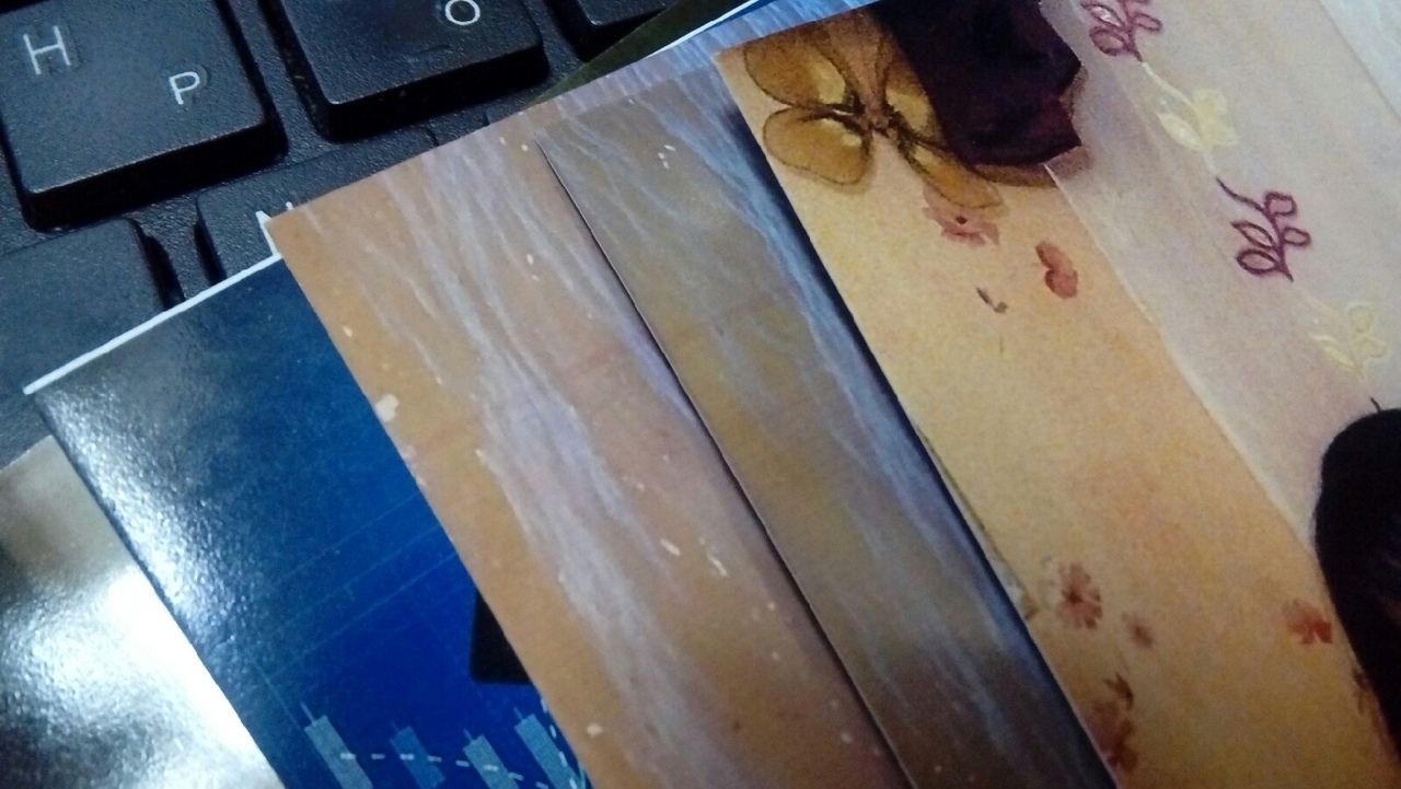

Начал полосить на фото классика - дюзы. Сначала муж сделал прочистку - напечатал 20 фото - опять полосит, сделал прочистку - 20 фото - полосит.

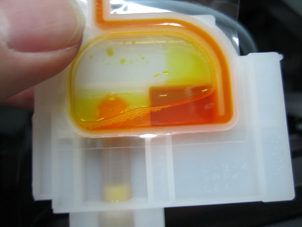

Добралась до демпферов: в них во всех оочень мало чернил (как на фоото из другой темы) - аккуратно прососала шприцем. Сделала тесты - ок.
10 фото отпечатал и опять заполосил. Одна жирная полоса толще спички в начале печати, дальше весь лист мелко "дюзит"

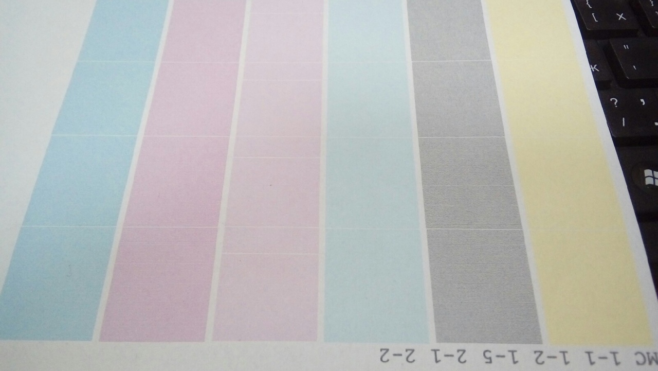

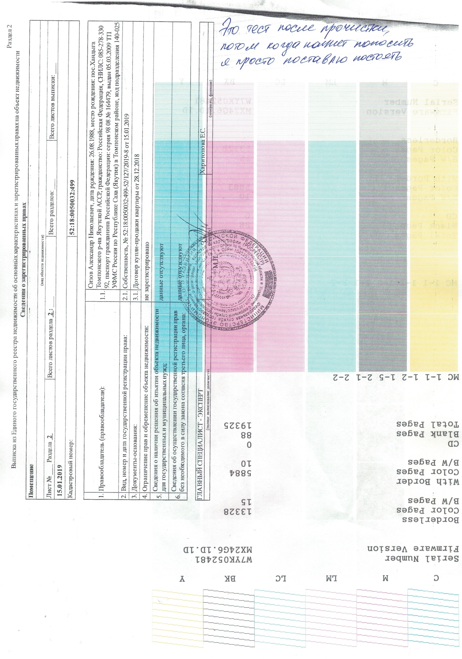

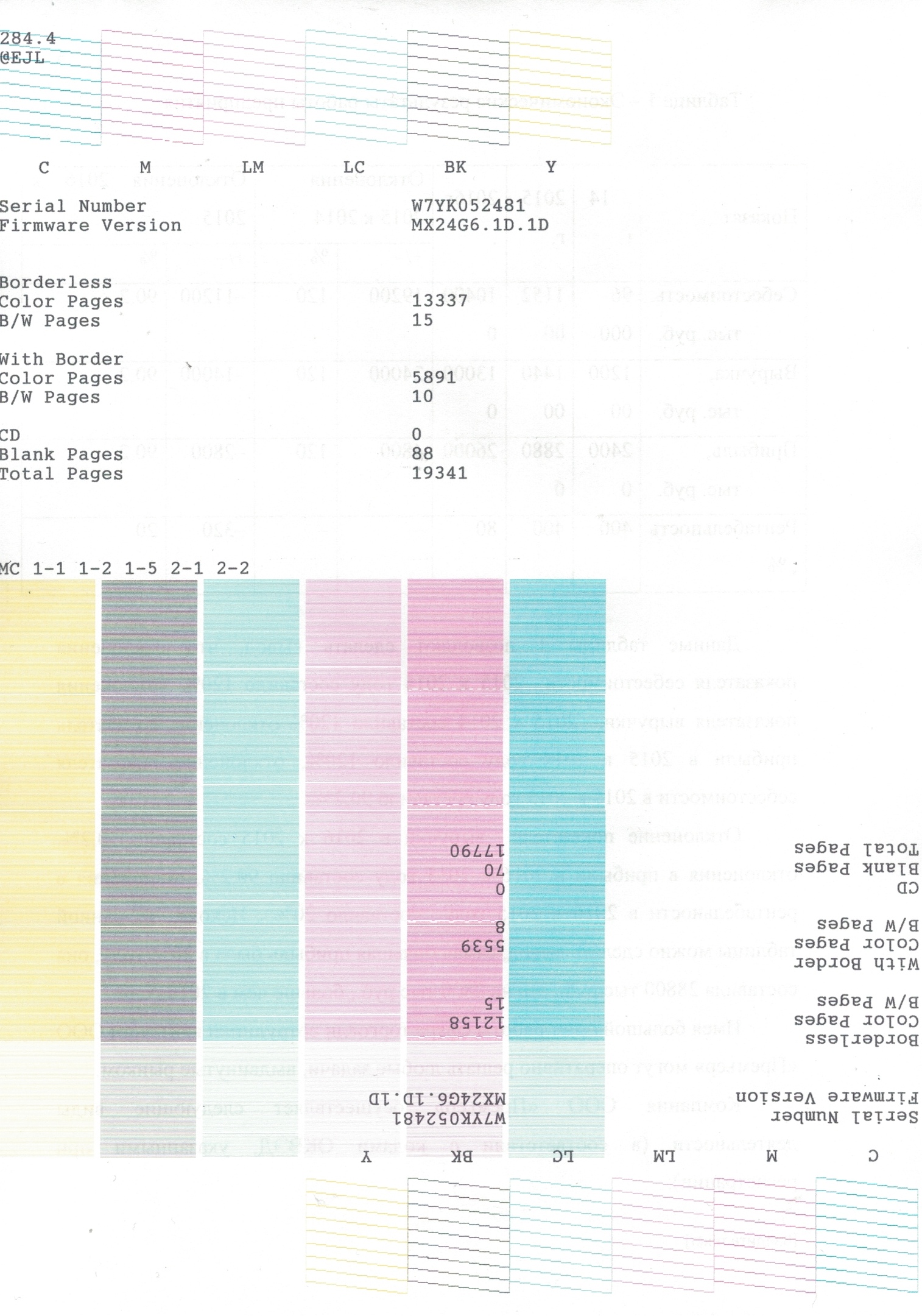

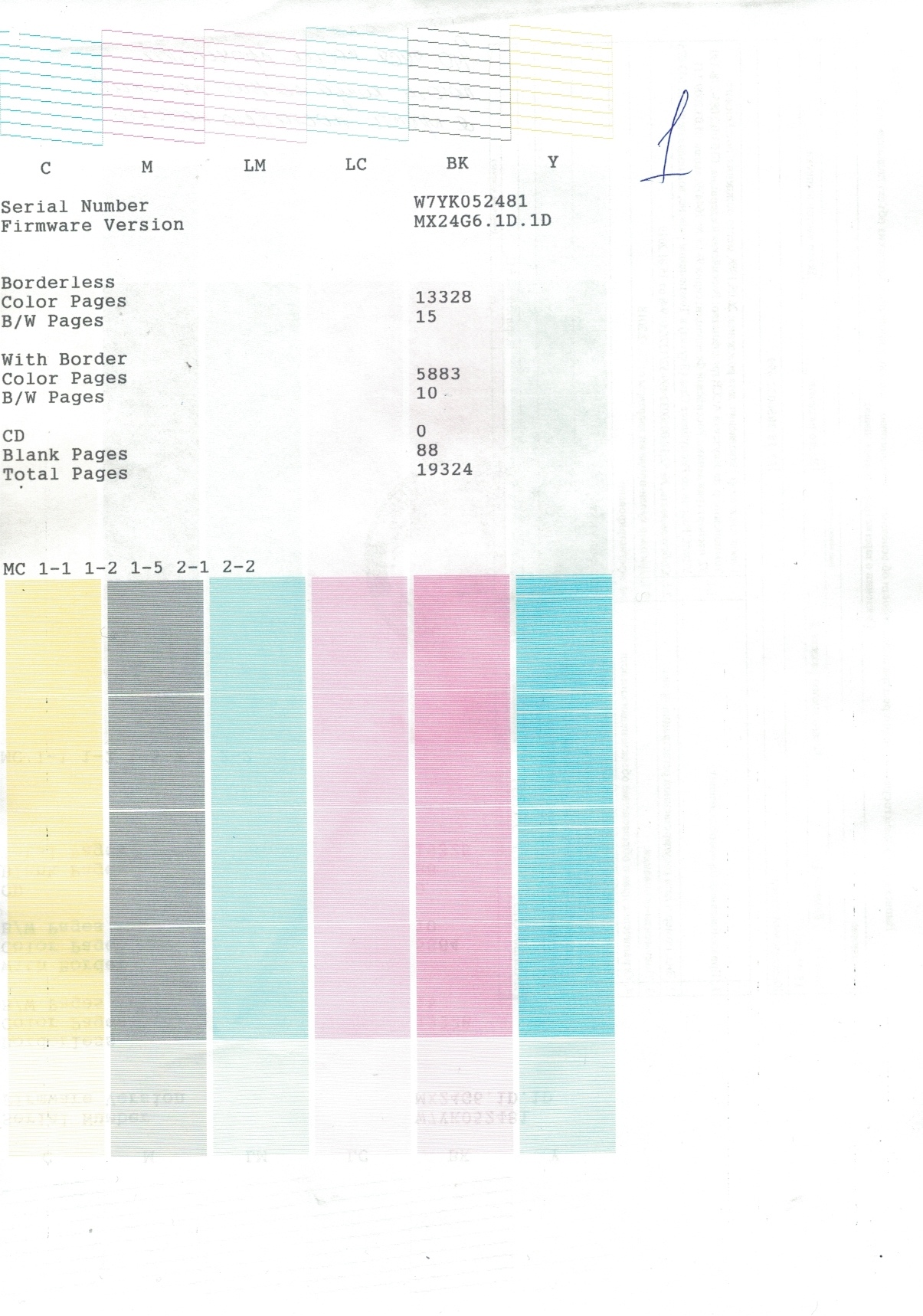

Фото тестов
первый до прочистки,
второй после прочистки,

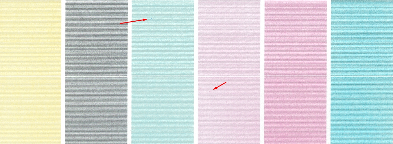

Третий попробовала дать постоять и еще раз проверить.
Веер из краев фоток (до прокачки демпферов) слева направо начало чистое (на синей фотке белые полосы есть на исходнике) потом 2 с полосами и дальше опять без полос.

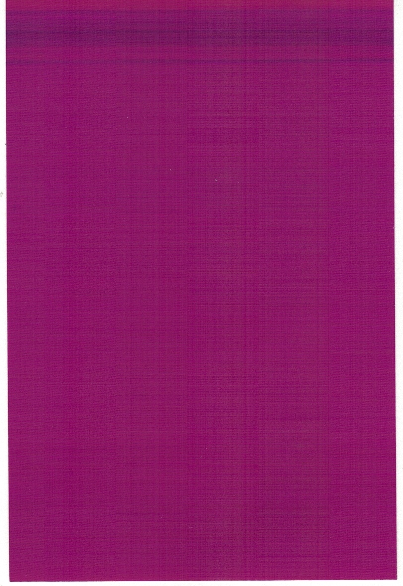

Фотку розового печатала когда в тесте был разрыв только в мадженте. Подумала так "прокачать" один цвет.

Прокачала демпферы, видимо желтый вчера забыла прокачать - его было мало и воздух входил в демп из трубки от доноров мелкими пузырьками (хотя желтый в тестах не дюзил). Выкачала почти весь воздух. Откачала целый шприц почти пока не перестали идти пузырьки. На всякий по шприцу выкачала из каждого цвета там без пузырьков.

5-10 фоток и начинает полосить - даю "отдохнуть" 5 минут и выдает дальше без полос

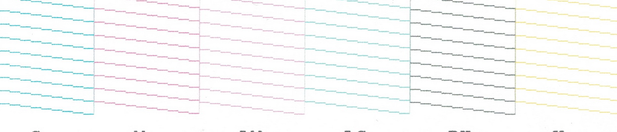

Откалибровала, демпферы проверила - все полные, энкодеры протерла оба, тест дюз сразу при появлении полосатой фотки делаю - отличный, не считая точек на нескольких тестах в одном и том-же месте.
