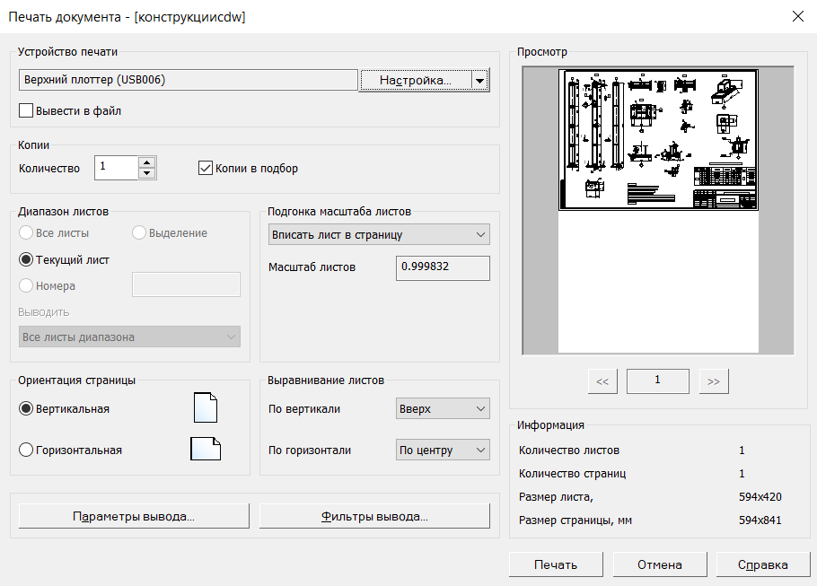

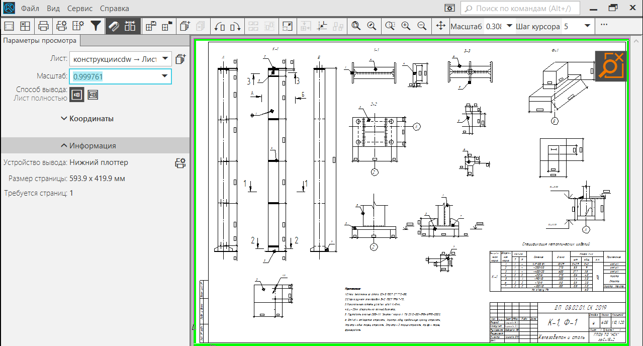

| Сообщение #15 Отправлено 15 июня 2019 - 15:11
Из компаса отправляю чертеж А2 на 500-ый, в который заряжен рулонный оверсайз А1. Он печатает чертеж А2, но отматывает бумаги на целый А1 и отрезает. Куда поставить галку в Компасе или еще как сделать, чтоб на рулоне А1 он печатал А2 и отрезал ровно в А2?

| Сообщение #20 Отправлено 19 июня 2019 - 13:34
Попробовал вашим способом:
Я добился результата по-другому. Нажимаю "печать", выскакивает окно из моего первого сообщения. Там, в настройках плоттера, при заряженном рулоне оверсайзА1 я ставлю бумагу оверсайзА2 и получаю размер листа как у А2 и плотер мне отрезает от рулона четко отпечатав А2. Это если макет А2 горизонтально.
Если А2 в макете вертикально, на вкладке свойств принтера "Finishing" ставлю галку для поворота на 90 градусов и печатаю вертикальный А2 горизонтально и плоттер четко отрезает по размеру А2 без перерасхода бумаги. Сегодня уже 2 десятка таких А2 отпечатал студентам. Возможно мой способ не самый оптимальный, но я к нему уже привык.
