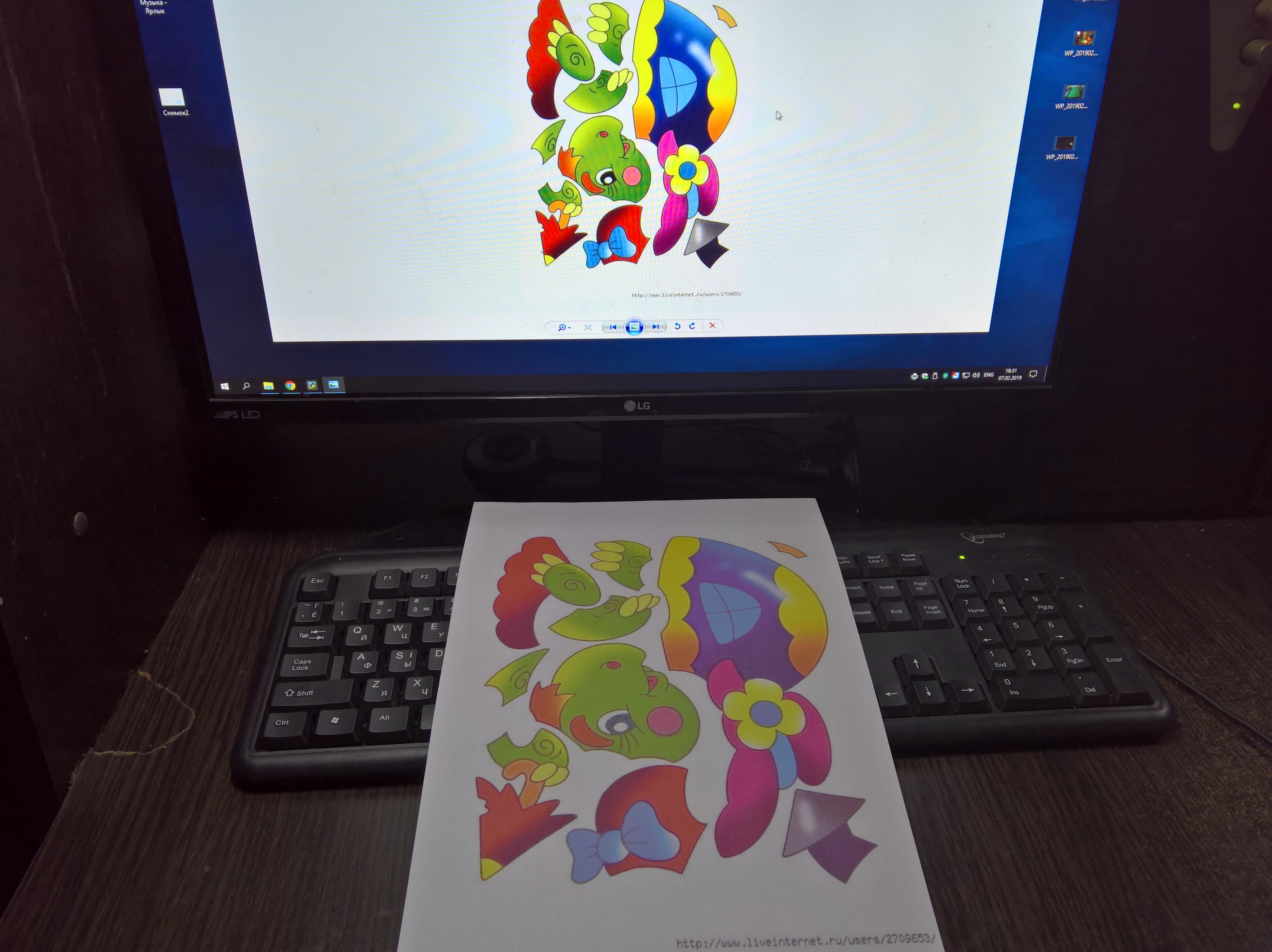

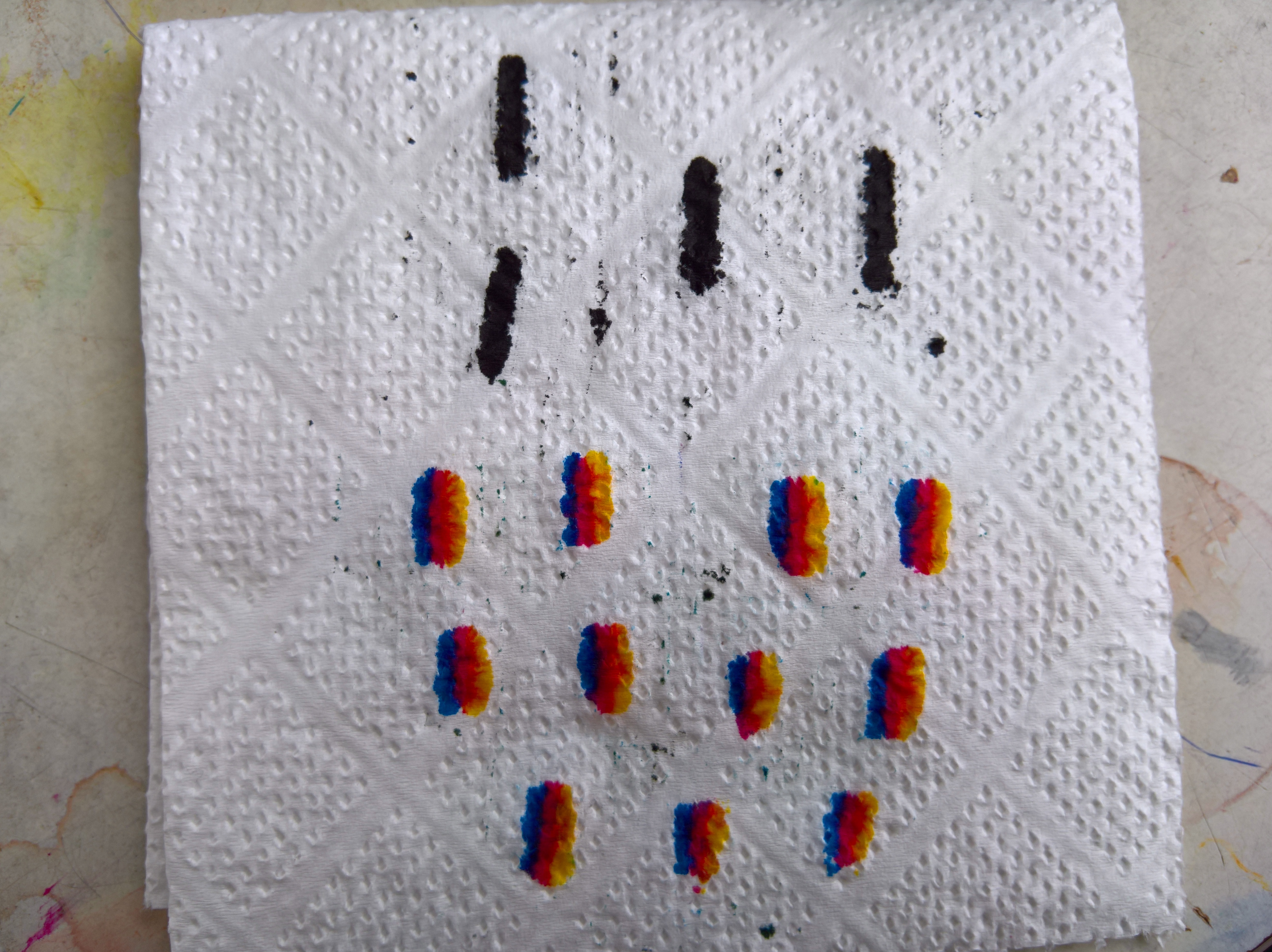

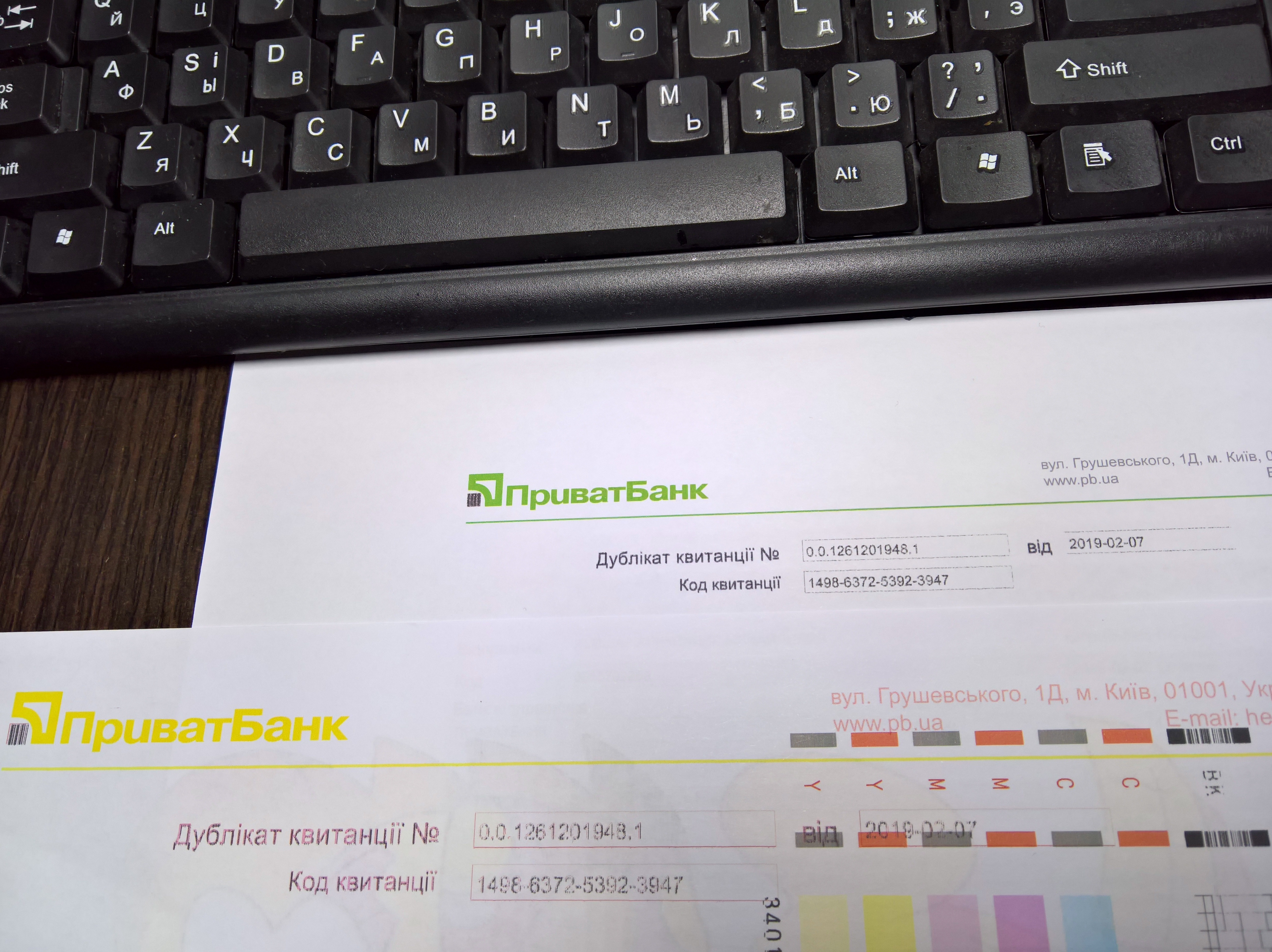

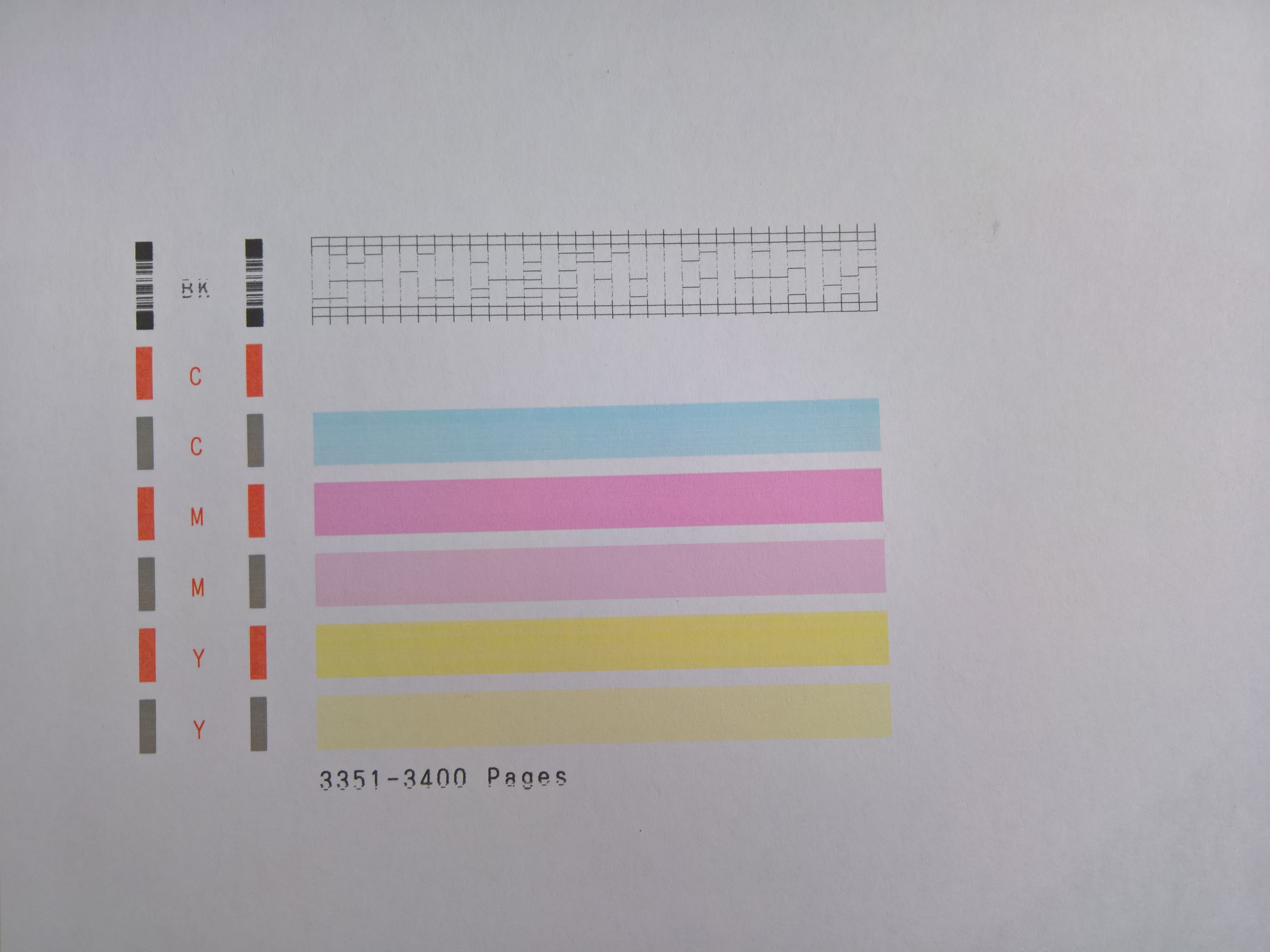

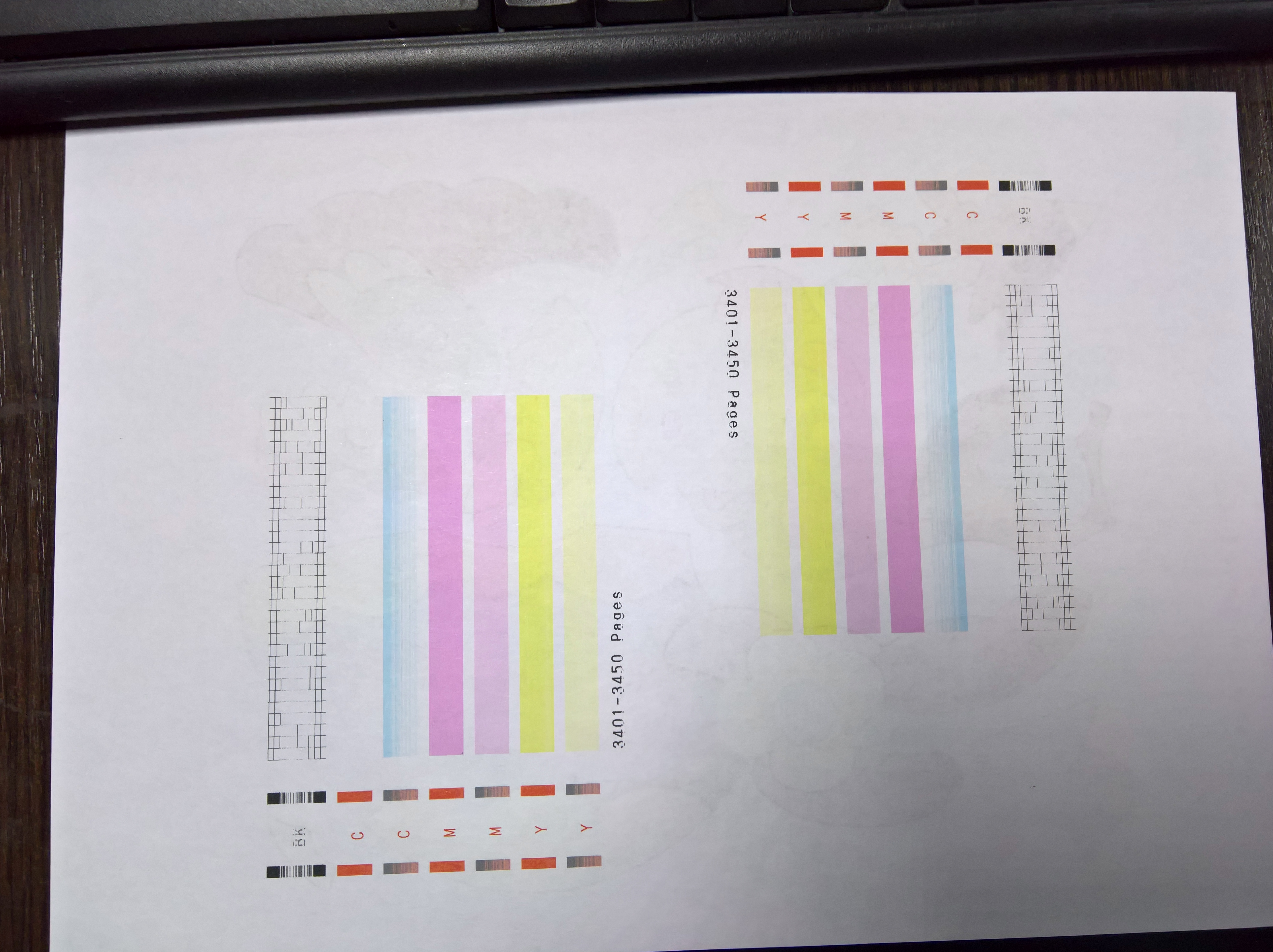

Я не знаю с чего началось. Стояло снпч, года 2 нормально рабатало. Начали появляться белые полосы, потом такое с цветом. Вместо черного красный с черным, зеленого и синего вообще нету. Снпч снял, заправил шприцом, розбирал промывал картриджи (ни чего не помогло, и хуже не стало). Не знаю что добавить. Пользовались только для детей. Приблезительно 4 пачки бумаги использовали

Если пустить на самотек, то термоструйный картридж Вам этого не простит, начнут сгорать термоэлементы от перегрева. Что, собственно, у Вас и произошло. С черным картриджем так точно.
Не нужно разбирать картриджи и промывать. Чем промывать???
Вы уверенны, что потом нормально, герметично все заклеили?
А сейчас, видимо, пора менять картриджи на новые.
Они не вечные. Особенно если не следить за их сохранностью.

Спасибо Вам за ответ. Постоянно проводил чистку через обслуживание, потом перестало помогать. Стояли откисали в моющем для окон, не помогло, потом разобрал промыл под гарячей водой, заклеил. Как уже написал и лучше не стало и не хуже. То что сам запорол я знаю, бывало неделю две может до месяца стоял никто не печатал. Хотел просто мнение спецов узнать это картриджам хана или может что то другое. А то купить новые, а если это не они. Отнести в ремонт, а это окажется картриджи. Вот такие дела.
| Сообщение #8 Отправлено 08 февраля 2019 - 09:25
Черный не заработает. А какими чернилами Вы их заправляете вообще?
