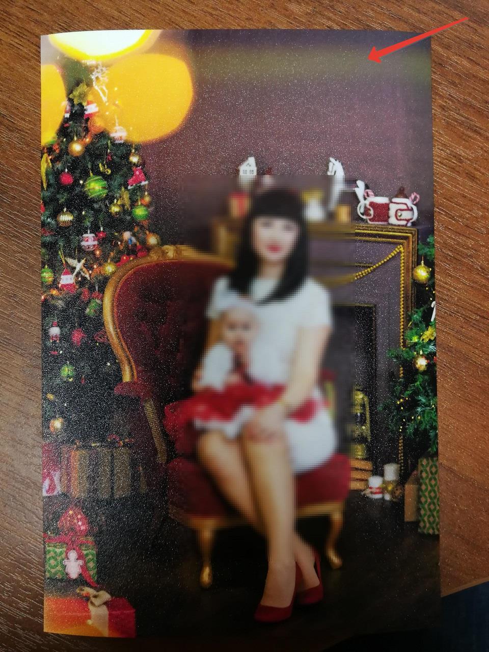

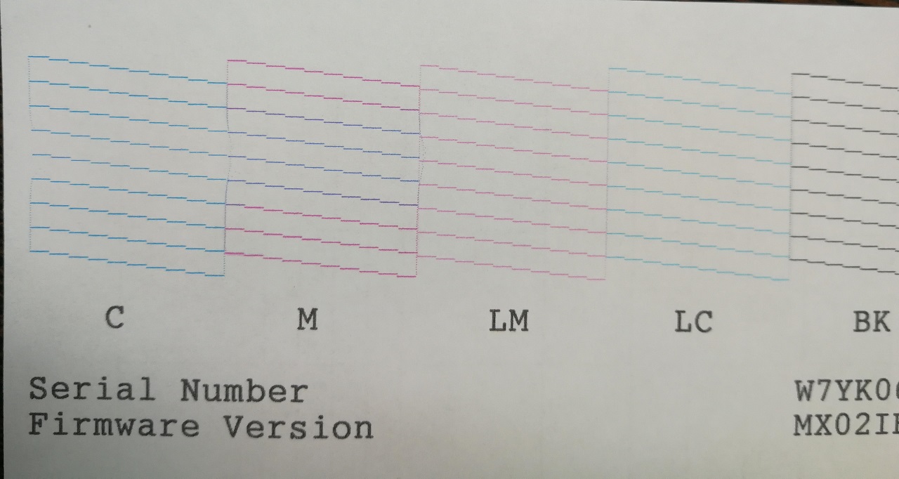

L805. Принтеру год-полтора, печатает мало. Проблема появилась давно, при каких обстоятельствах - уже не помню, заниматься было некогда. Вот сейчас решил.
1. Циан попадает в магенту. после суток простоя требуется 5 прочисток, чтобы восстановить цвета.
2. средние дюз циан и магенты смещаются правее.
3. В начале фотографии полоса с искаженным цветом.
думаю, что третья проблна не связана, т.к. появилась недавно, хотя мог и не заметить раньше (только на темных фонах заметно).
Но у меня точно такая жепроблема была на старом p50, на сколькояпомню, я ее так и нерешил. а вот первые две вообще первый раз наблюдаю.
Подскажите, куда копать.

|    Сообщение #2 Отправлено 03 февраля 2019 - 19:53   benq 77
Головке кирдык.

|    Сообщение #5 Отправлено 05 февраля 2019 - 13:20   SCV
При производстве данных голов был допущен заводской брак, который со временем приводит к потере герметичности в каналах поступления чернил.
