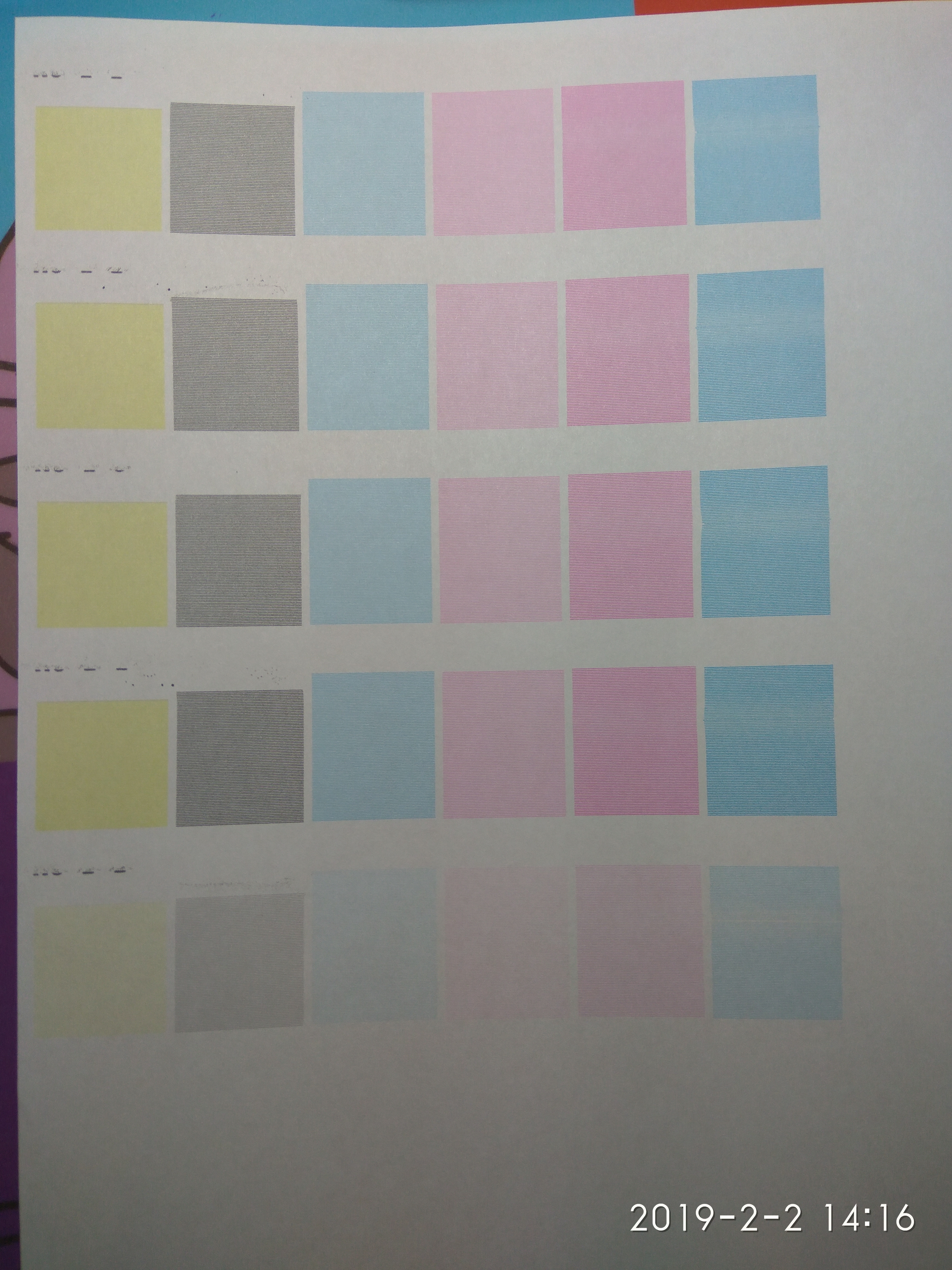

Добрый день! Я столкнулся вот с какой проблемой. Прошлым летом была гроза, мой притер T59 был подключен к сети. На следующий день он просто не включился. Я расстроился и оставил его на пару месяцев, но потом решил заказать блок питания на aliExpress. Блок пришел, я установил его, принтер включился, но на PC не определялся. Я расстроился еще раз. Подождал еще месяца 2 и заказал на AliExpress основную плату. Плата пришла, установил. Принтер включился и определился. Я обрадовался, но радость была не долгой. Тест дюз показал, что есть проблемы с черным и желтым. А именно, несколько дюз не печатают, и в желтом цвете есть черный. Причем черный затекал прямо в желтый картридж. Я начал грешить на ПК и заказал новые и краски заодно (ink-mate) и жидкость для прочистки. В итоге дело дошло до того, что я снял печатающую головку, прочистил все, что можно, струйки при прокачивании шприцом ровные, без просветов. Опять все собрал, но проблема осталась. Начало черного цвета не печатает, и при печати желтого, также в начале пустота и есть черный цвет. В картридж черный цвет не проникает после замены ПК. И тут я задумался, может виной плата которую прислал китаец, может она не дает нужные импульсы. В общем знающие люди, прошу совета: по описанным проблемам можно сделать вывод, что накрылась головка, или все-таки может быть виной плата. Принтер за всю его жизнь отпечатал один оригинальный комплект картриджей и по 200 мл чернил ink-mate каждого цвета.

Вообще, жёлтый с чёрным стоят рядом не только у Эпсонов. На моём Canon 7240 (снпч) аналогичная проблема - попадание чёрного в жёлтый при тесте. Лечу прочисткой. Предполагаю, что система не отбаллансирована. Я её только поставил. Вполне вероятно, что и в Вашем случае имеется свободное вытекание чёрного. Это еще называют "макрокаплей". Очевидным решением будет покупка оригинального картриджа чёрного. Для пробы.

Может быть проблема в основной плате чисто теоретически?
Нет, только в самой головке. Делайте "бутерброды". Только без салфетки.
Распарковываете головку, отодвигаете, капу наполняете промывкой с горкой, задвигаете и оставляете на сутки. Потом прочистка и проверка. И так пока не заработают все дюзы.
| Сообщение #7 Отправлено 03 февраля 2019 - 10:05
Т.е. надо именно отмачивать головку? Так как я пролил где-то по 30мл промывки InkTec MCS-100MDP сквозь проблемные цвета со снятием головки и лучше ничуть не стало.
