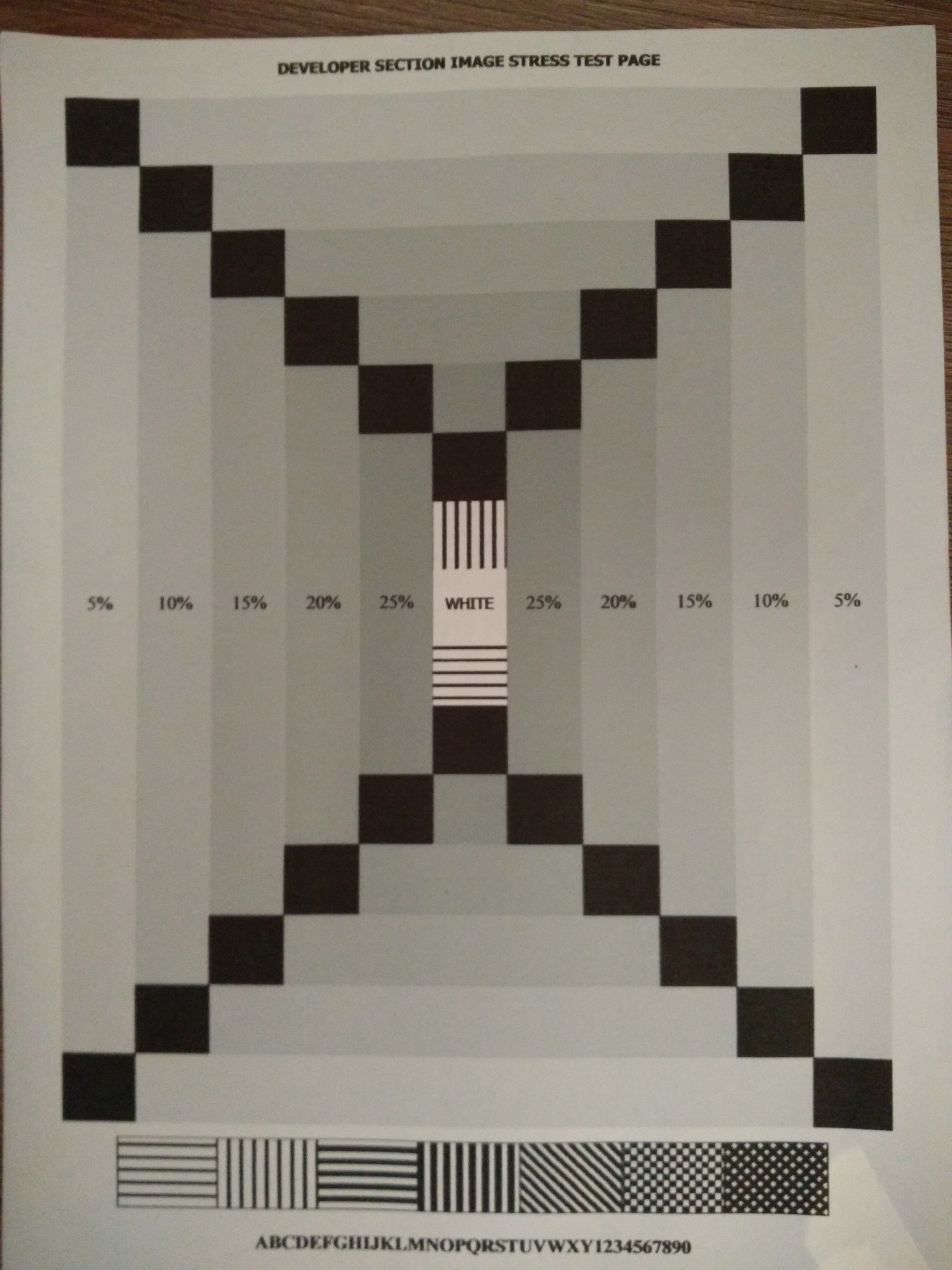

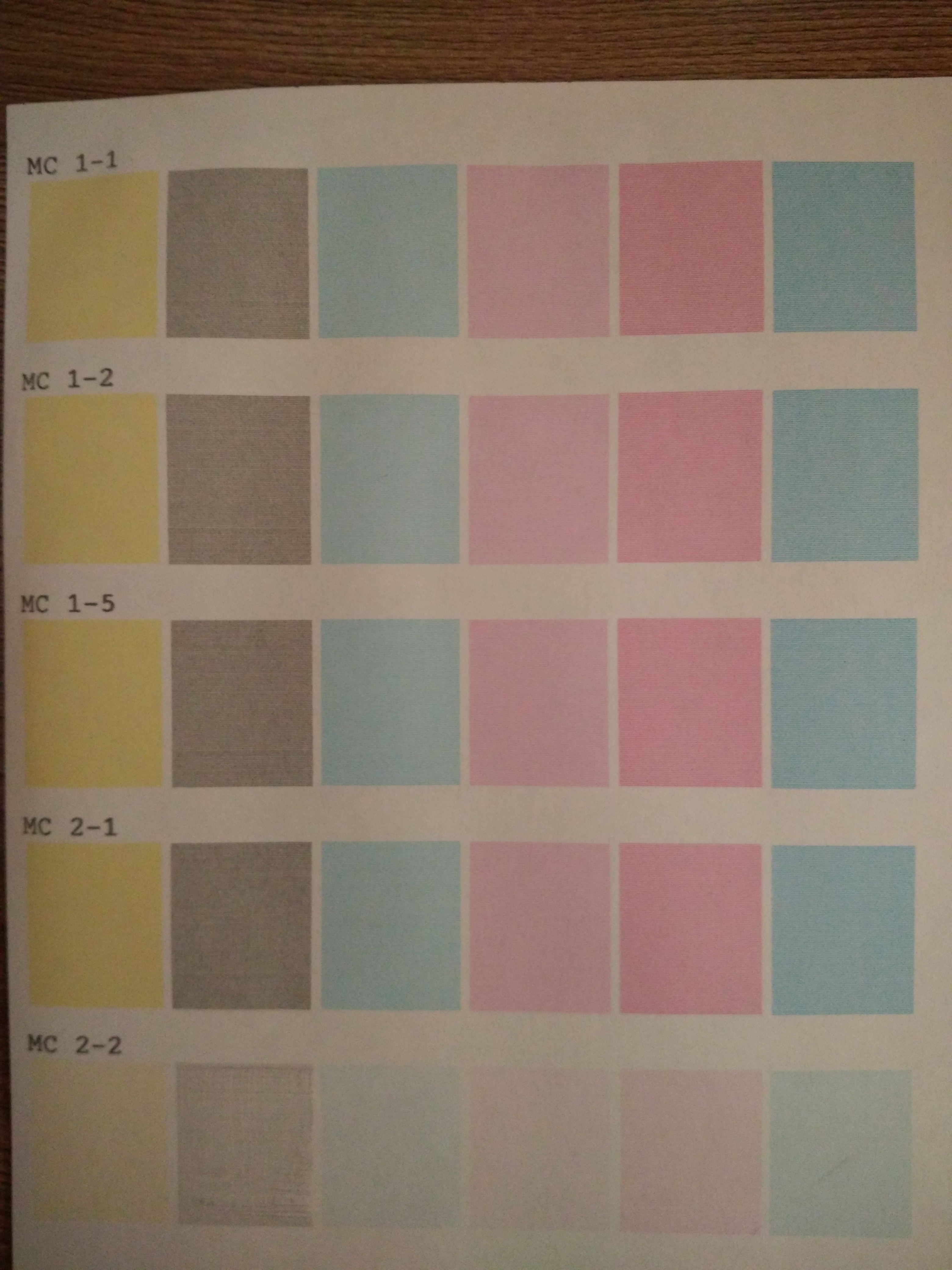

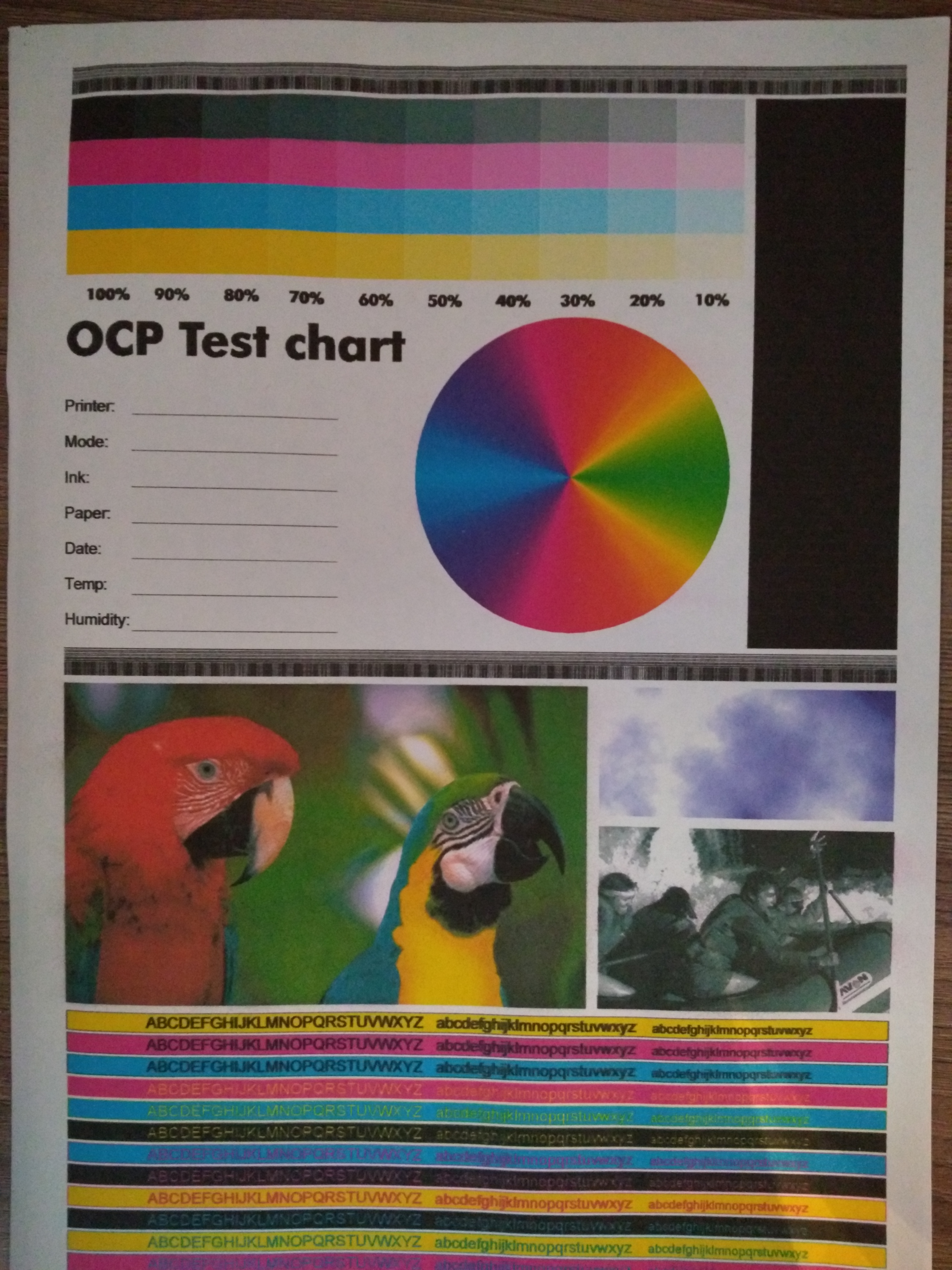

Здравствуйте! Проблема такая - (Эпсон т50) при печати фото, много зеленого цвета, причем особенно на темных участках, например волосы, сразу зеленый цвет. на простой бумаге при быстрой печати качество лучше, но все равно зеленого много.Тест дюз, нормальный, на тесте режимов печати в ПринтХелпе только немного пылит мажента и черный, и то не всегда. Сейчас после прочистки запылил черный. Печатал в принтХелпе все цвета отдельно, пропечатываются все кроме черного. На черном полосы одни, в конце листа пропали. На распечатках градиентов серого цвета видно что зеленит. СНПЧ капсульная, чернила ИНктек 0010, не просрочены, минимум до 2020 года некоторые цвета. черный тоже до 20-го года. Профиля менял, есть свой профиль под эти чернила, мне строили. Так в чем дело? Черный загустел? Если в этом дело то:
- можно ли его как то разбавить? (чем, пропорции?)
- можно ли поменять чернила только одного черного цвета? викинуть инктек, и что нибудь другое залить? Помогите пожалуйста!
