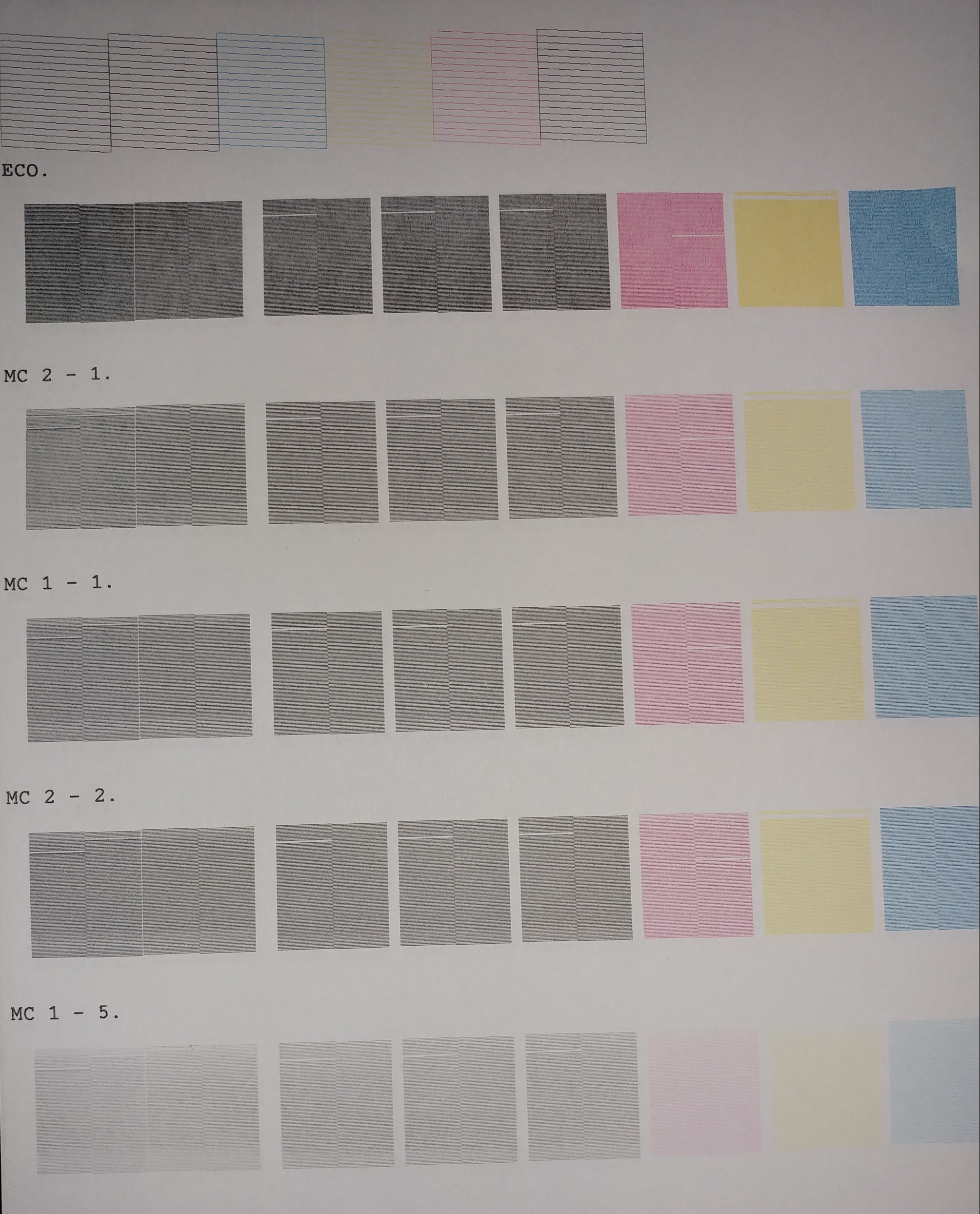

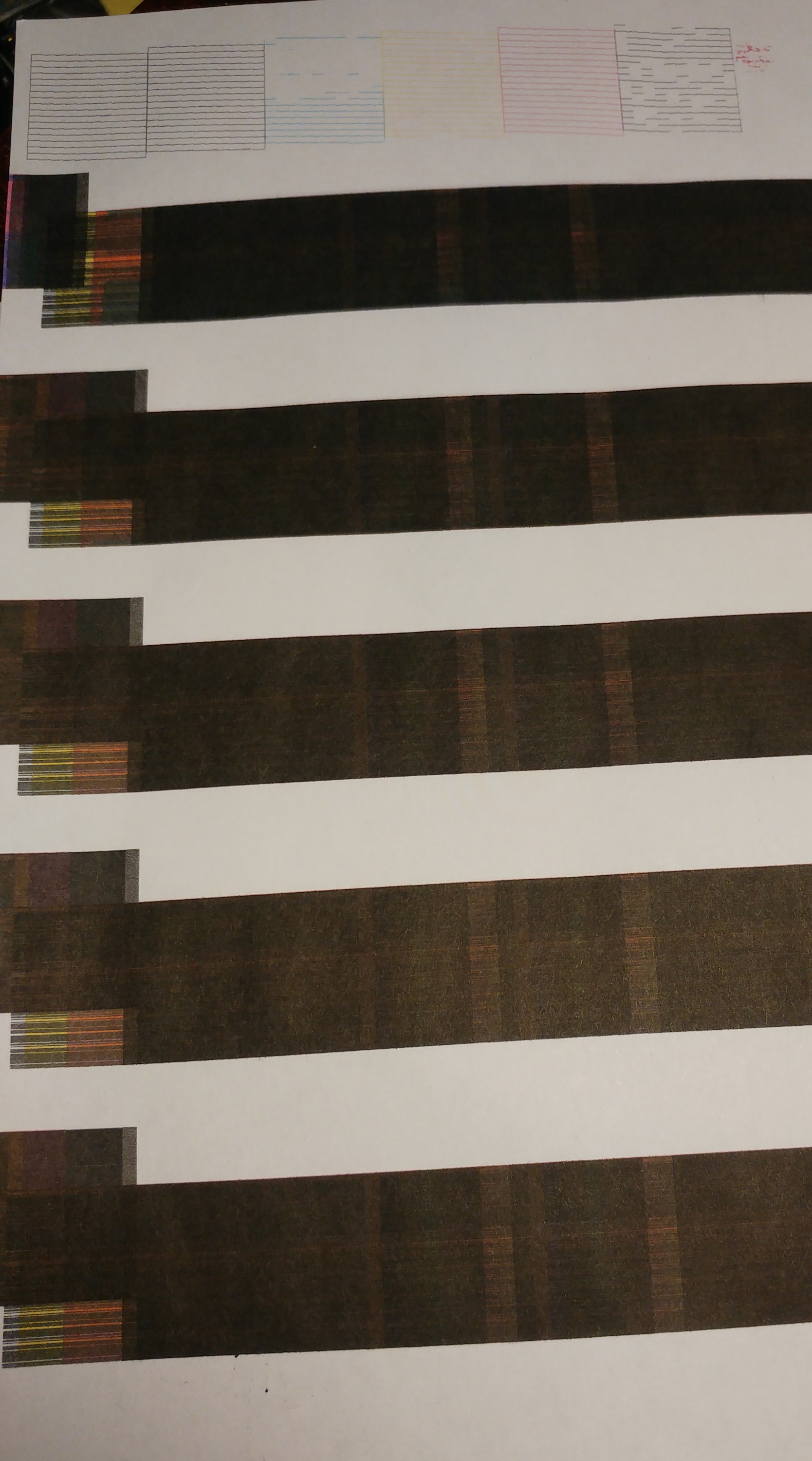

Принтер после залития, это обычное явление для принтеров этой серии. Был разобран, высушен, найден и заменен сгоревший предохранитель. При первом запуске след. картина. Из необычного для меня было, то что он печатал нормально на всех режимах, кроме фото.При попытке печатать фото почти сплошная заливка полосатым черным

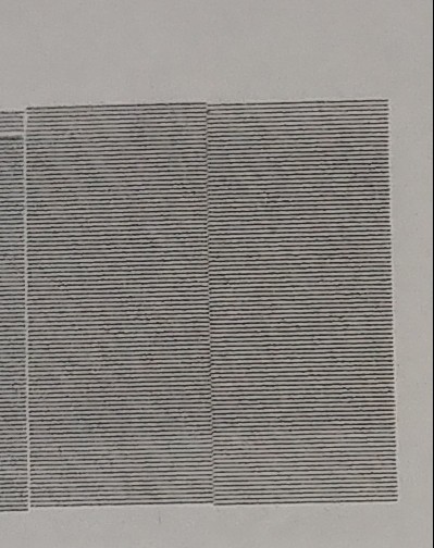

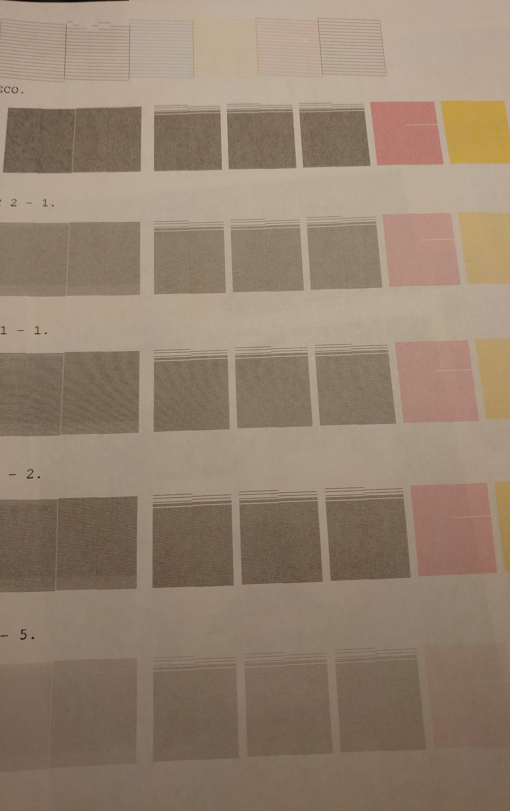

При этом тест дюз печатал, хоть и плохо. Решил заменить ПГ, была в наличии, печать стала намного лучше.
Кто знает, обьясните с чем связано такое поведение ПГ?
Проблема с дешифратором внутри ПГ?
