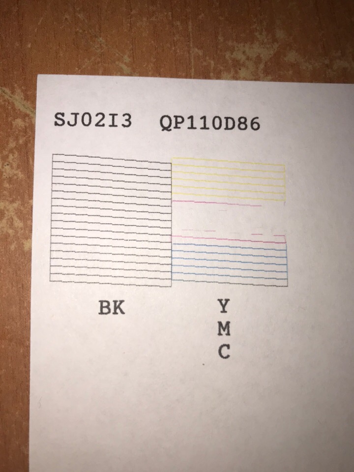

Принтер какое-то время почти не печатал, я обратил внимание на количество чернил, заправил короче, откачал воздух, почистил пару раз с жидкостью. В конце концов красный не хочет печатать. Чистил, как в видео у inkSystem, заливал очистительную жидкость в парковочную капу(короче как на видео), давал постоять, потом запускал пару прочисток. В общем, чистил много раз, уже памперс близок к концу(уведомление было), но красный цвет так и не заработал. Тест дюз прикрепил.
  • Прикрепленное изображение: pHCridiNVgc.jpg

Скорее всего дело в подаче чернил или в самих чернилах. Чтобы удостовериться, что дело не в засорении головы, установите оригинальные картриджи и выполните тест дюз.

Не может головка так засориться водянкой. Это проблема с подачей чернил. Причина в неудачно выбранной СНПЧ/чернилах.

lilvadim, голову не в коем случае не снимать не мыть, убьете аппрат.

Anbel, WWM, вы поздно написали, что голову не мыть :drinks: . В общем, прокачивая жидкость, через красный не через все дюзы есть струйки, нет всей "стенки", и давиться сложнее, чем через остальные. И еще, немного жидкости попало на контакты, как просушить грамотно, что наверняка и не сломать?
