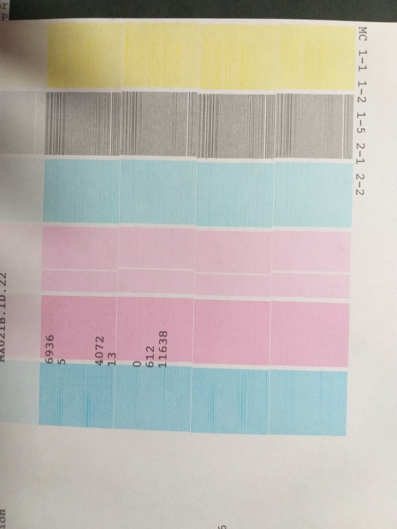

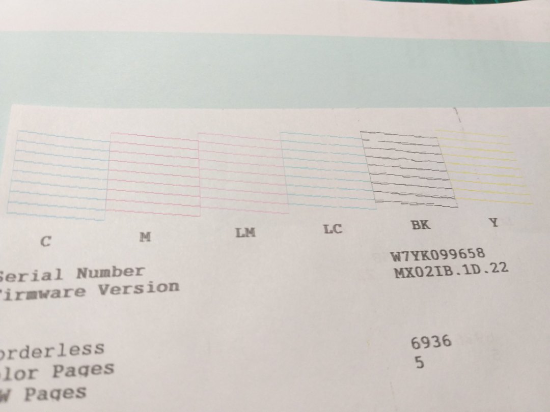

На днях начала косоструить одна дюза черного верхняя левая на чернилах Ink-Mate, прочисткой и прокачкой чернил дело не решилось, только хуже стало, еще несколько дюз начали косоструить, жена полезла в принтер, достала демпферы, прочистила головку жидкостью, собрала, эффект неожиданный - еще сильней стал косоструить и во многих местах выпали дюзы. На следующий день достала демпферы и в течении дня по паре мл прокачивала жидкость через 1-2 часа, подложка под ПГ была белой, чистой, без следов краски, собрала и снова результат неудовлетворительный, черный жестко косоструит, лайт синий более менее, но все же неуд. в лайт синем появилась вертикальная полоса проплешина + смещение столбцов. Предполагаю что надо протереть энкодерную ленту и пора сливать чернила, промывать снпч. Ваши варианты что можно еще сделать перед промывкой?

При таких симптомах нужно начинать со смены чернил, а потом уже думать по результатам. Вы промываете и заливаете опять старые чернила, из-за которых и возникла проблема (скорее всего). Так не продиагностировать ничего.

Что за 5 месяцев использования и прокаченных больше литра чернил, может скопиться на дне доноров, на стенках шлейфа, в демпферах и фильтрах сопли это и так понятно, менять чернила не чистя снпч так себе затея как по мне, больше интересует вопрос по разбегу столбцов на 1м снимке, есть предположения от чего произошел и чем лечится сдвиг столбцов?
