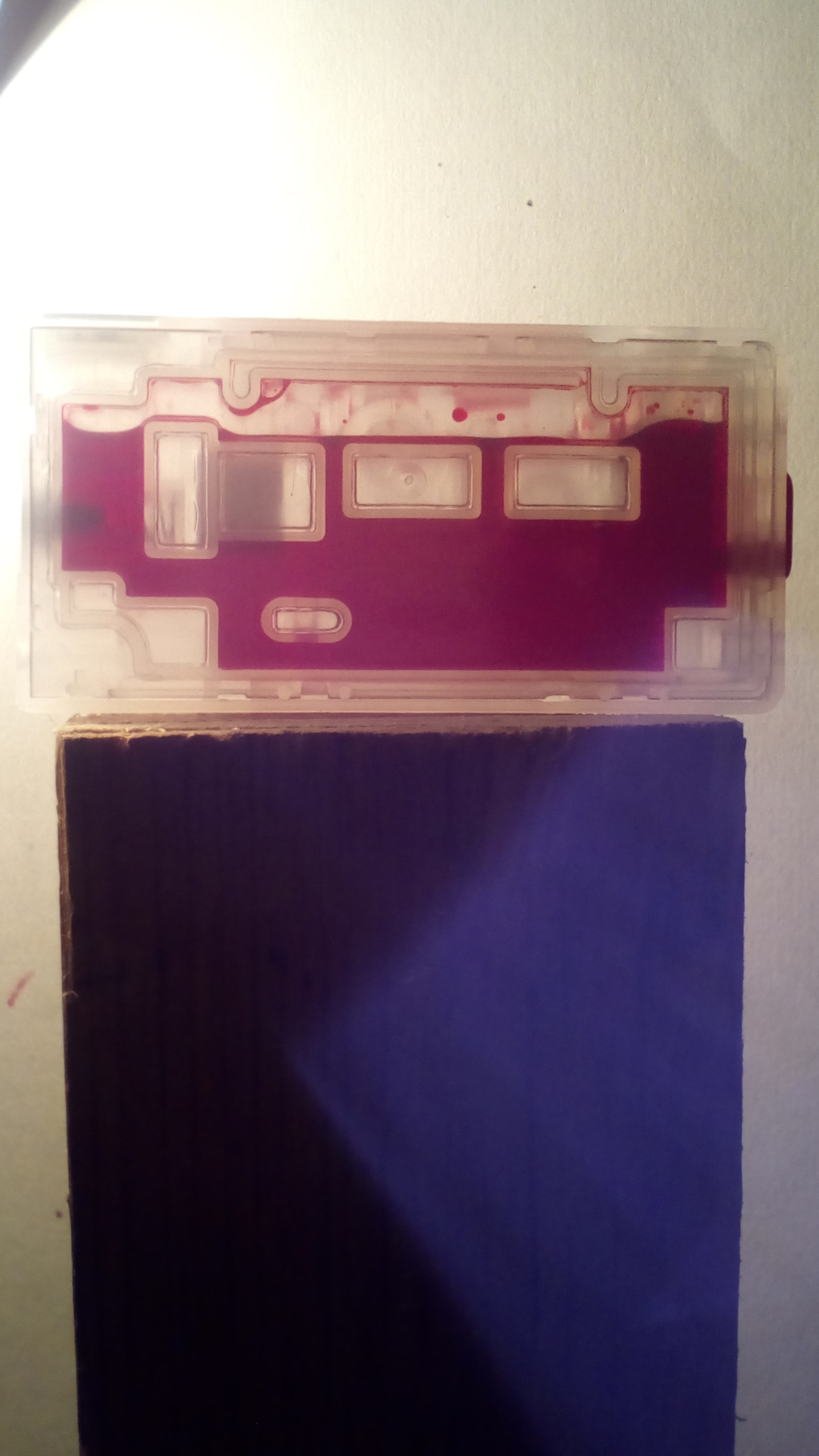

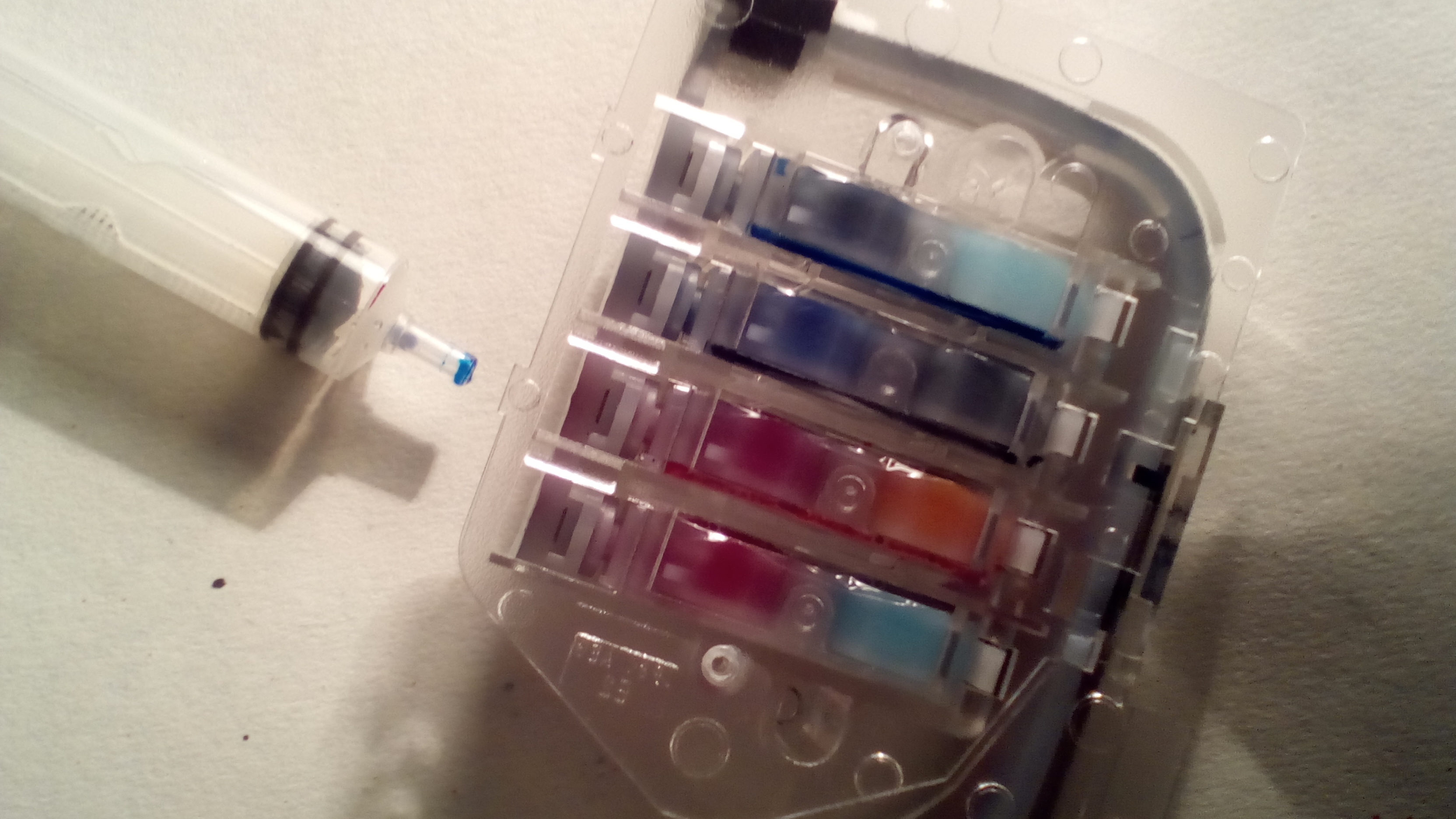

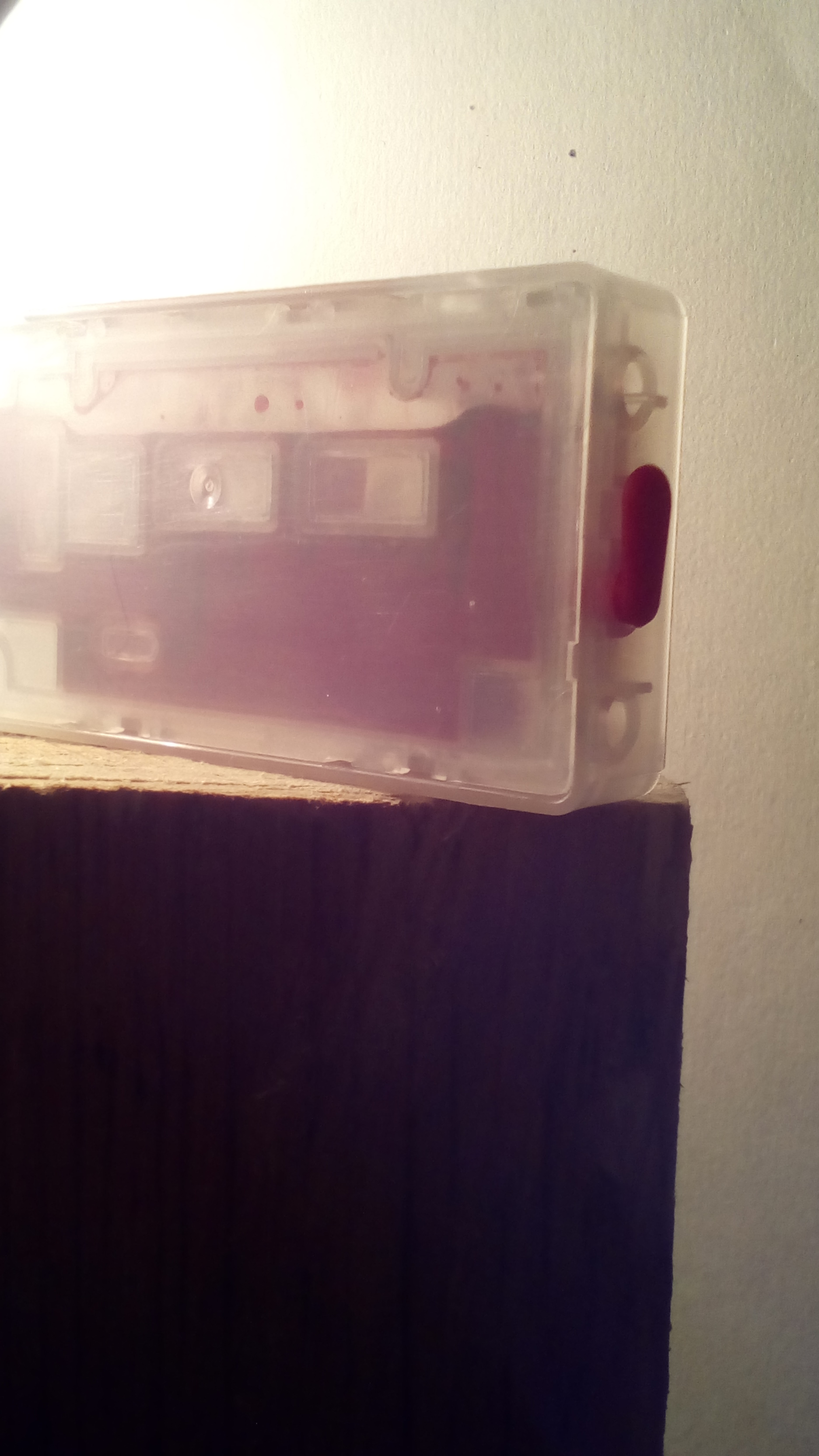

Подскажите, как удалить воздух из эластичного шлейфа принтера Epson Stylus PHOTO RX700, если поршень шприца возвращается в исходное положение? Откачать пытаюсь из демпфера с камерами для чернил (снял с ПГ на каретке). Перезаправляемые картриджи (ПЗК) все герметичны и заправлены примерно до 80% (10 мл. чернил). Воздушные отсеки у всех шести картриджей открыты (вынуты заглушки). Пробовал даже на ПЗК снять заглушки чернил,- все равно шприц не тянет чернила в демпферные камеры, происходит возврат поршня шприца в исходное состояние. Прилегание "носика" шприца с каждой из 6-и отверстий в демпферной камере - идеальное.

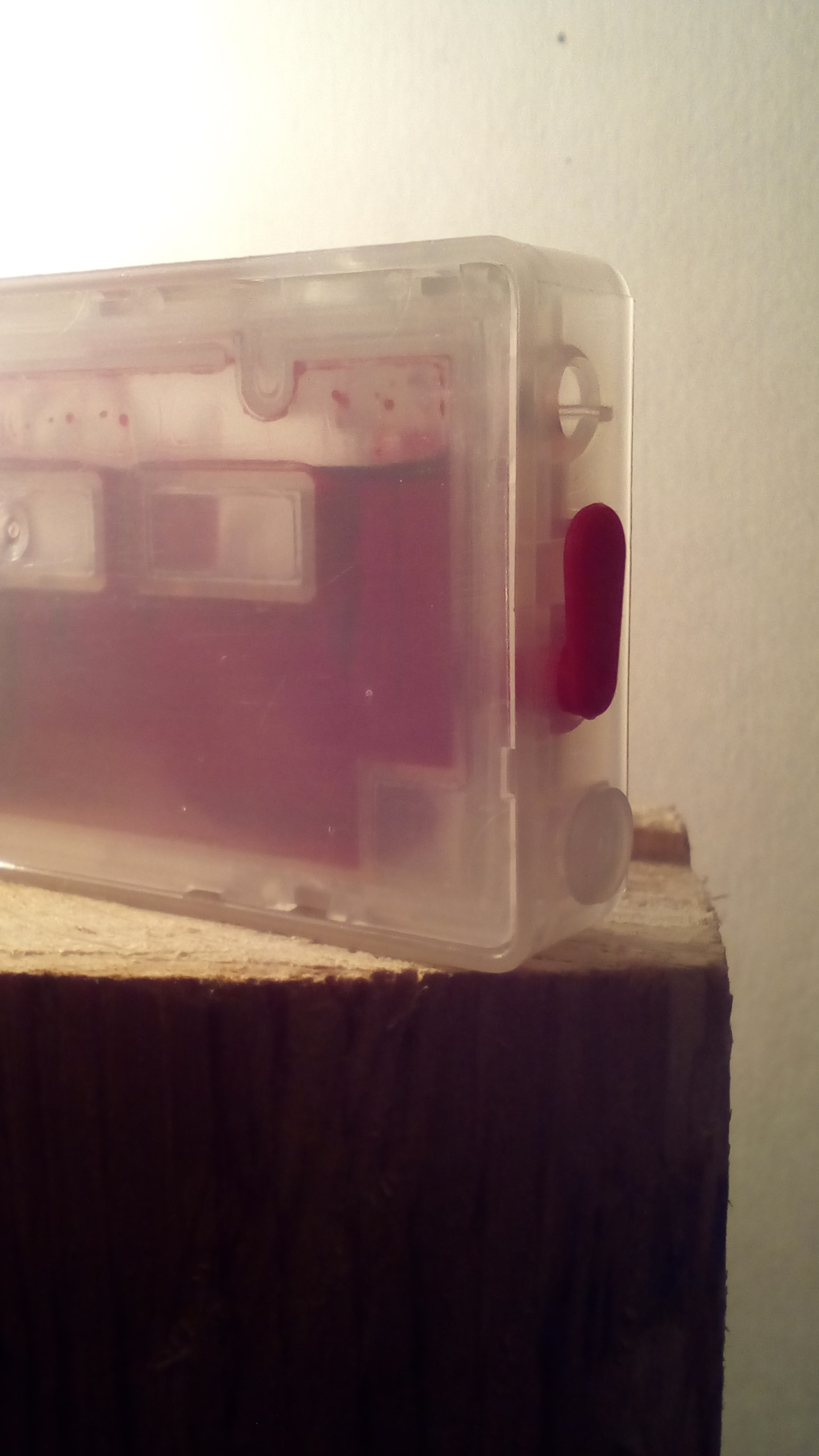

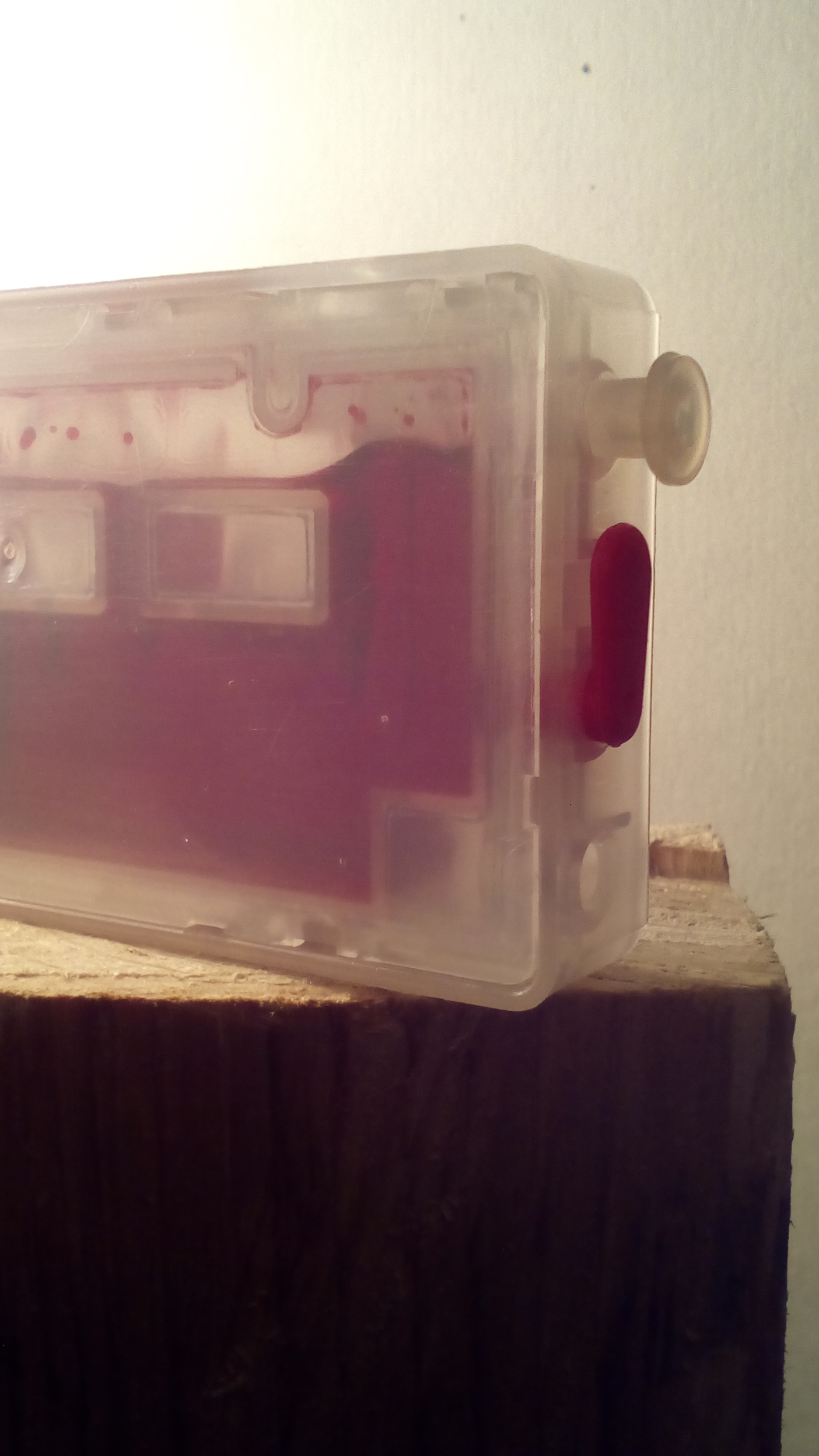

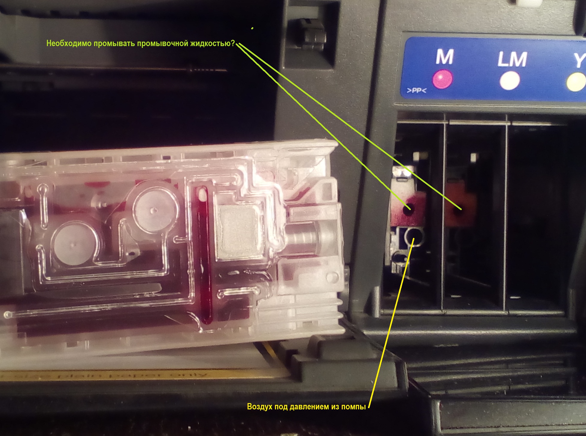

Так в том то и дело, что при вытягивании из демпферов чернила не поступают из ДЗК / ПЗК картриджей, поршень шприца возвращается в исходное состояние. Может быть дело в конструкции самих перезаправляемых картриджей? Например, в конструкции этих дозаправляемых картриджей есть два воздушных отверстия. В рабочем состоянии воздушные отверстия должны быть открыты. Одно (нижнее) необходимо закрывать силиконовой заглушкой для транспортировки принтера. А вот для чего служит еще одно верхнее воздушное отверстие? Силиконовая пробочка в него входит только на половину. Может, для первоначальной прокачки чернил одно из них таки нужно закрыть, а через второе шприцом нагнетать или вытягивать воздух?

Все равно не получается прокачать чернила по гибкому шлейфу, чтобы убрать воздух. Попробовал и второй вариант, когда ПГ с парковочного места отошла влево, выключил питание, снял демпферы, пытался шприцом тянуть чернила через демпфер,- поршень шприца возвращается в исходное состояние. Чернила по шлейфу не идут, вероятно, блокируются на уровне помпы. Подскажите, что еще можно попробовать. В чернильных картриджах снимал заглушки чернил, воздушные заглушки, ставил попеременно заглушки в разных комбинациях, даже полностью снимал картридж,- результат один и тот же. Шприц попросту тянет вакуум, видимо из отсека помпы. Как разблокировать подачу чернил из картриджей по шлейфу в демпферную камеру?

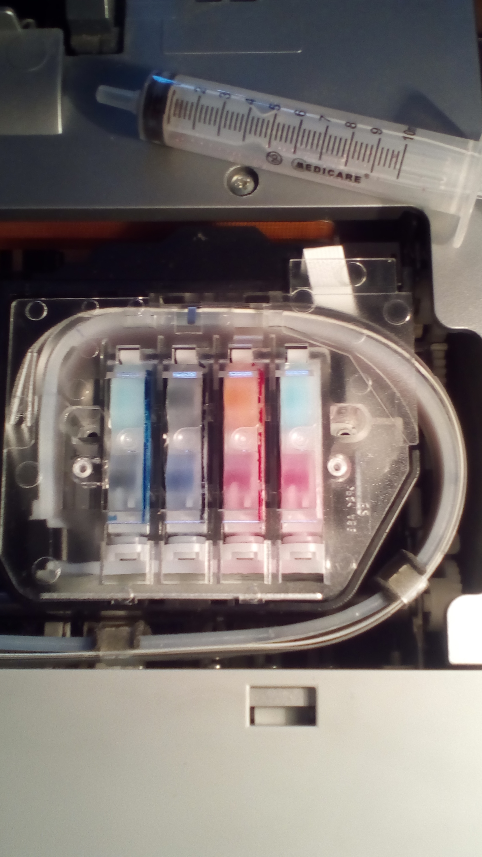

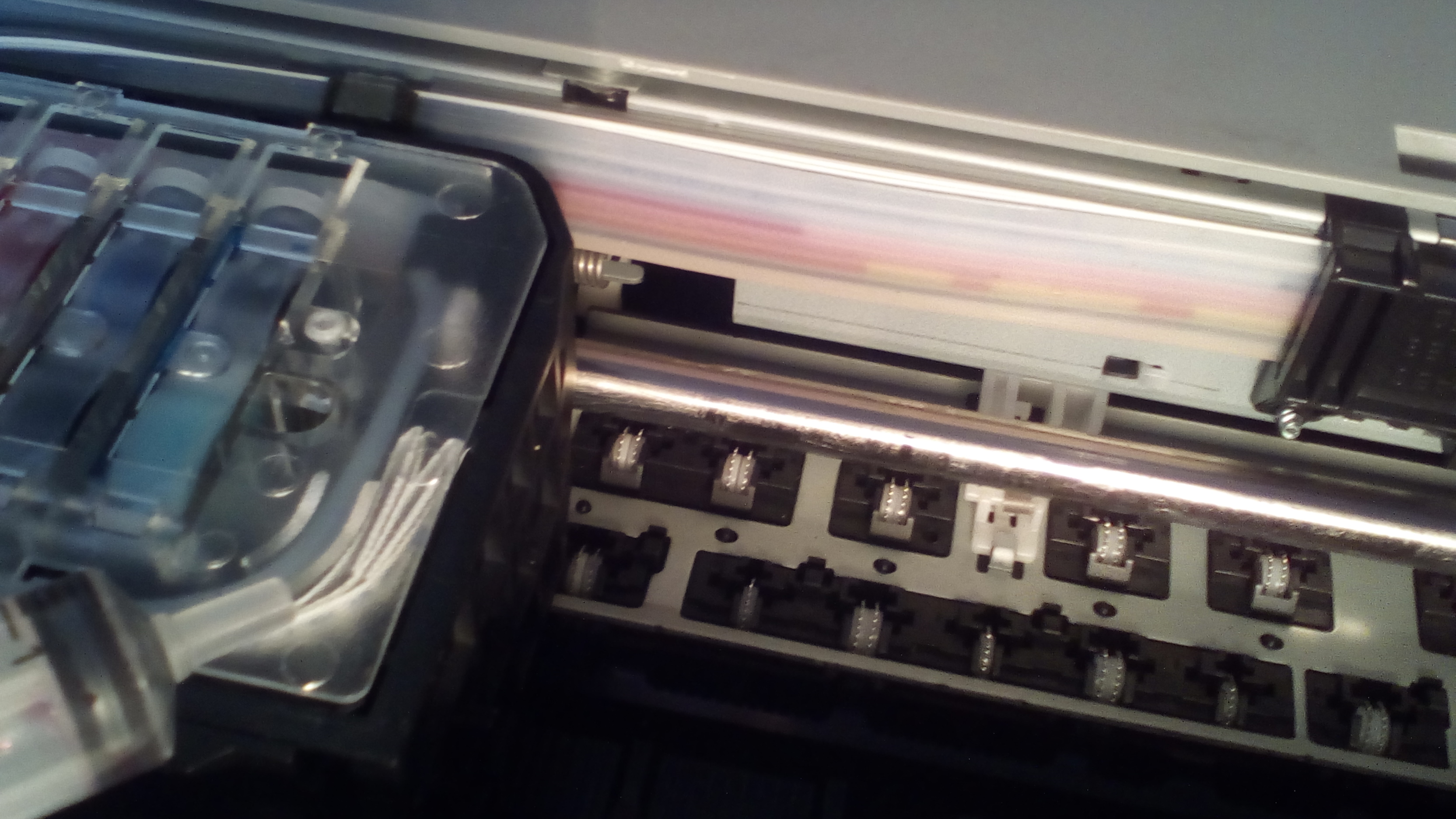

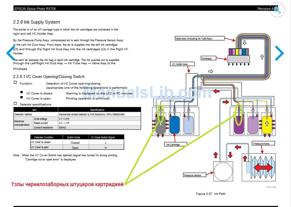

Принтер простоял долго без печати перед покупкой новых ПЗК и новых чернил. Скажите, как правильно называются те шесть узлов на рисунке, чтобы можно было поиском найти, как решить проблему, если они засохли или засорились? Это чернильные штуцера картриджей / чернилозаборные штуцера картриджей (которые заходят в чернильный резервуар). Внутри у них тоже обратные клапаны? Они тоже промываются промывочной жидкостью из шприца под давлением или нужно промывочную заливать в ДЗК картриджи и "отмакивать", запуская аппаратную прочистку? Подозреваю, что это они не дают течь чернилам по гибкому шлейфу в демпферные резервуары на ПГ.

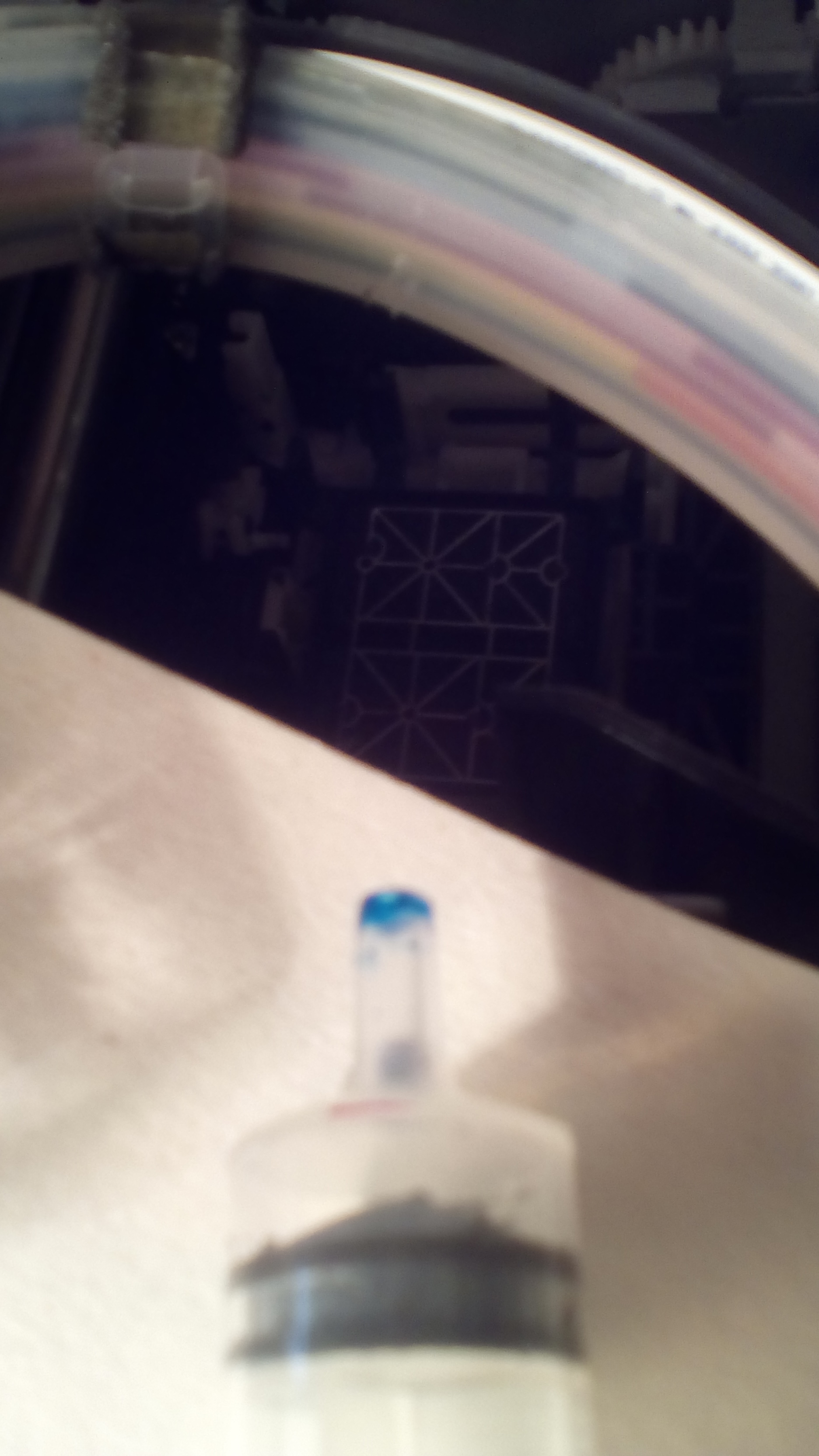

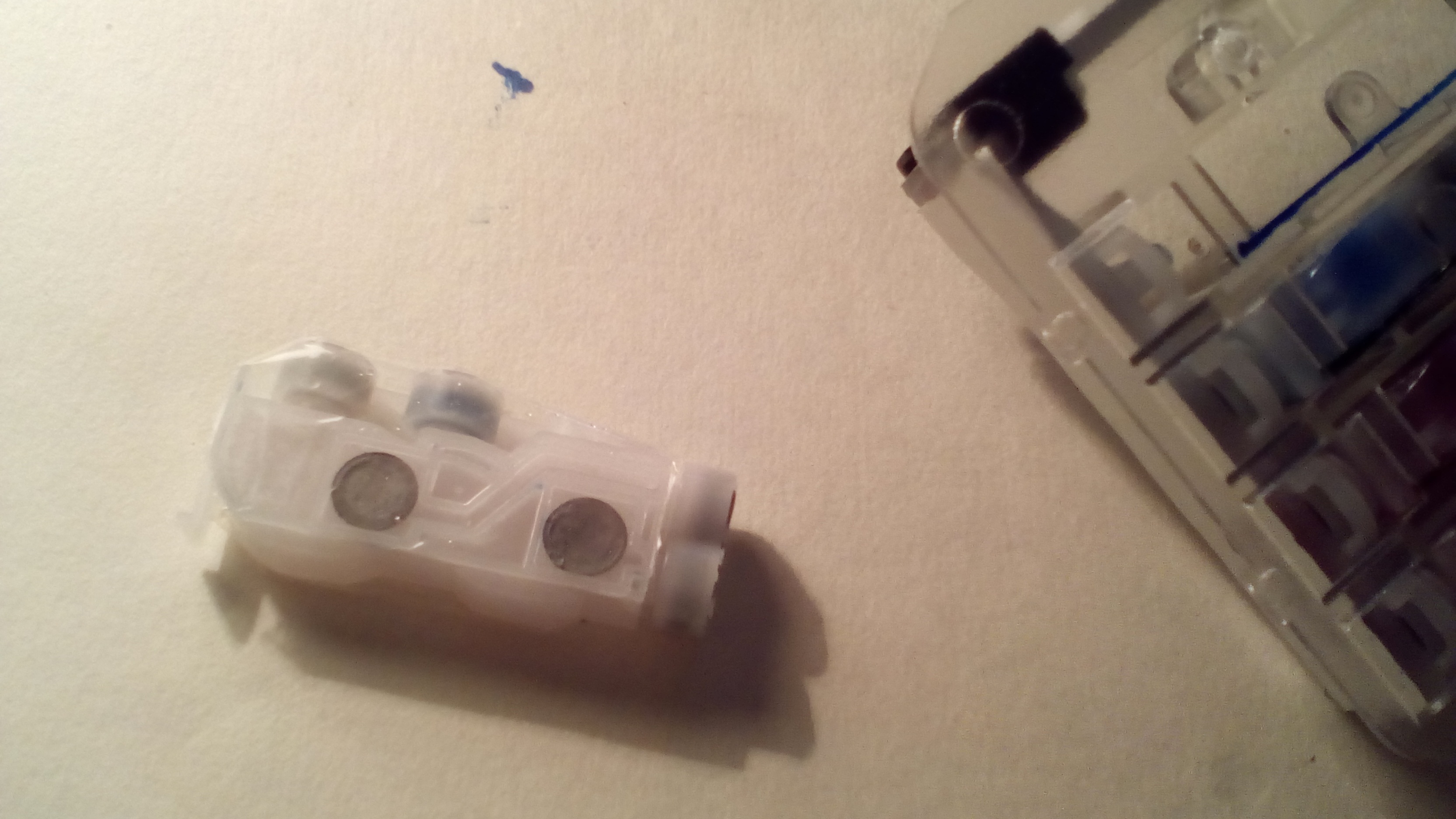

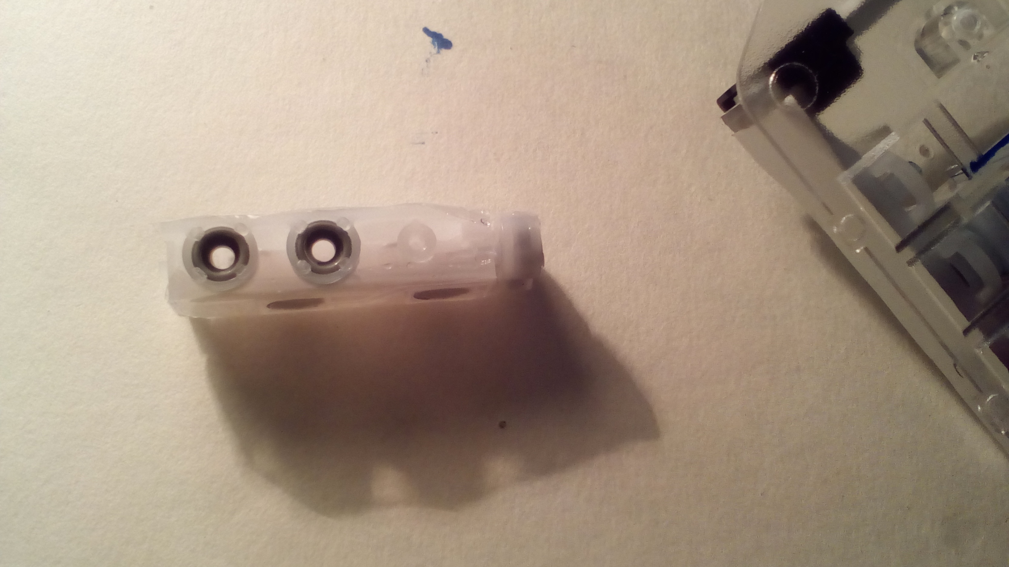

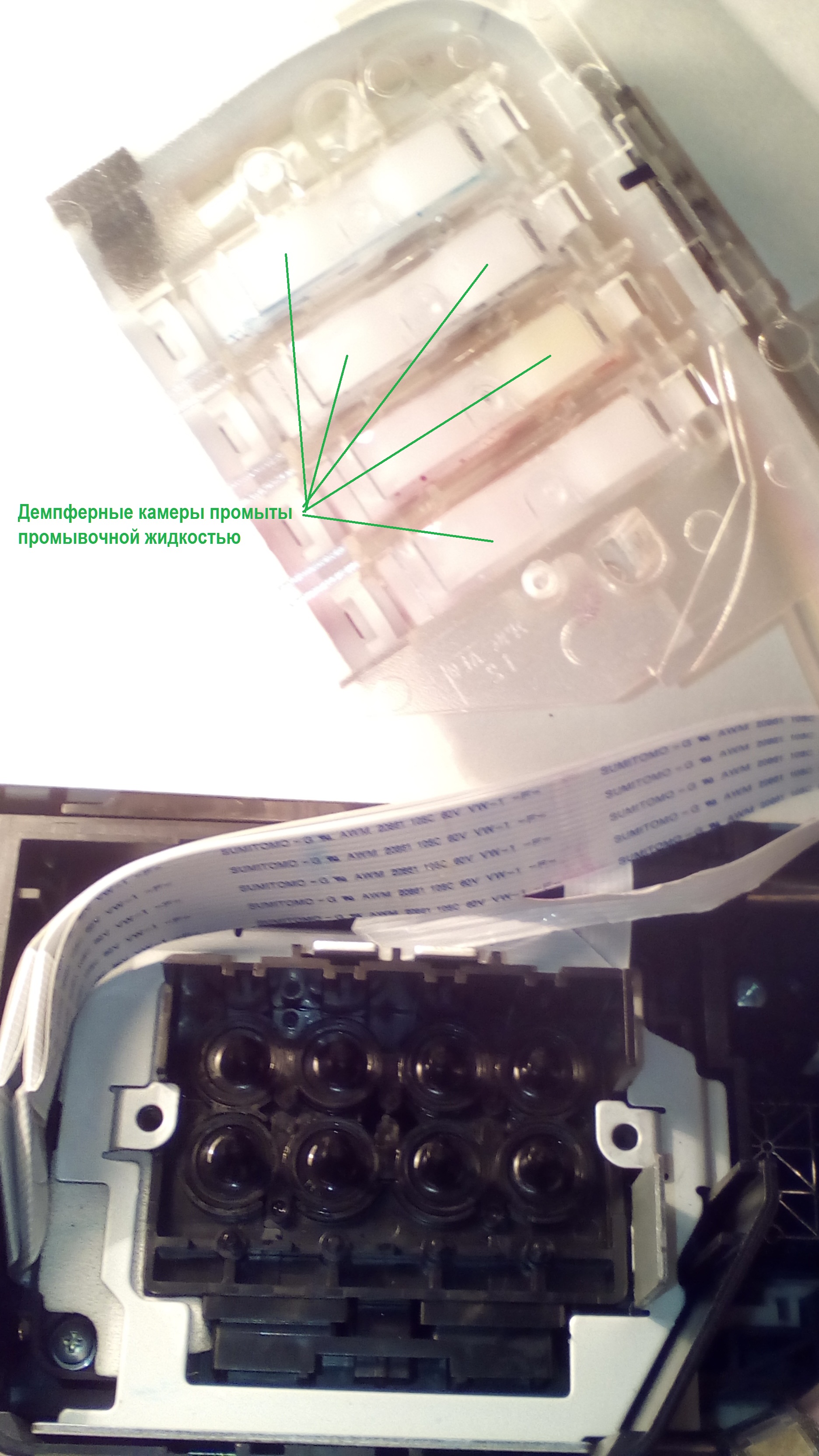

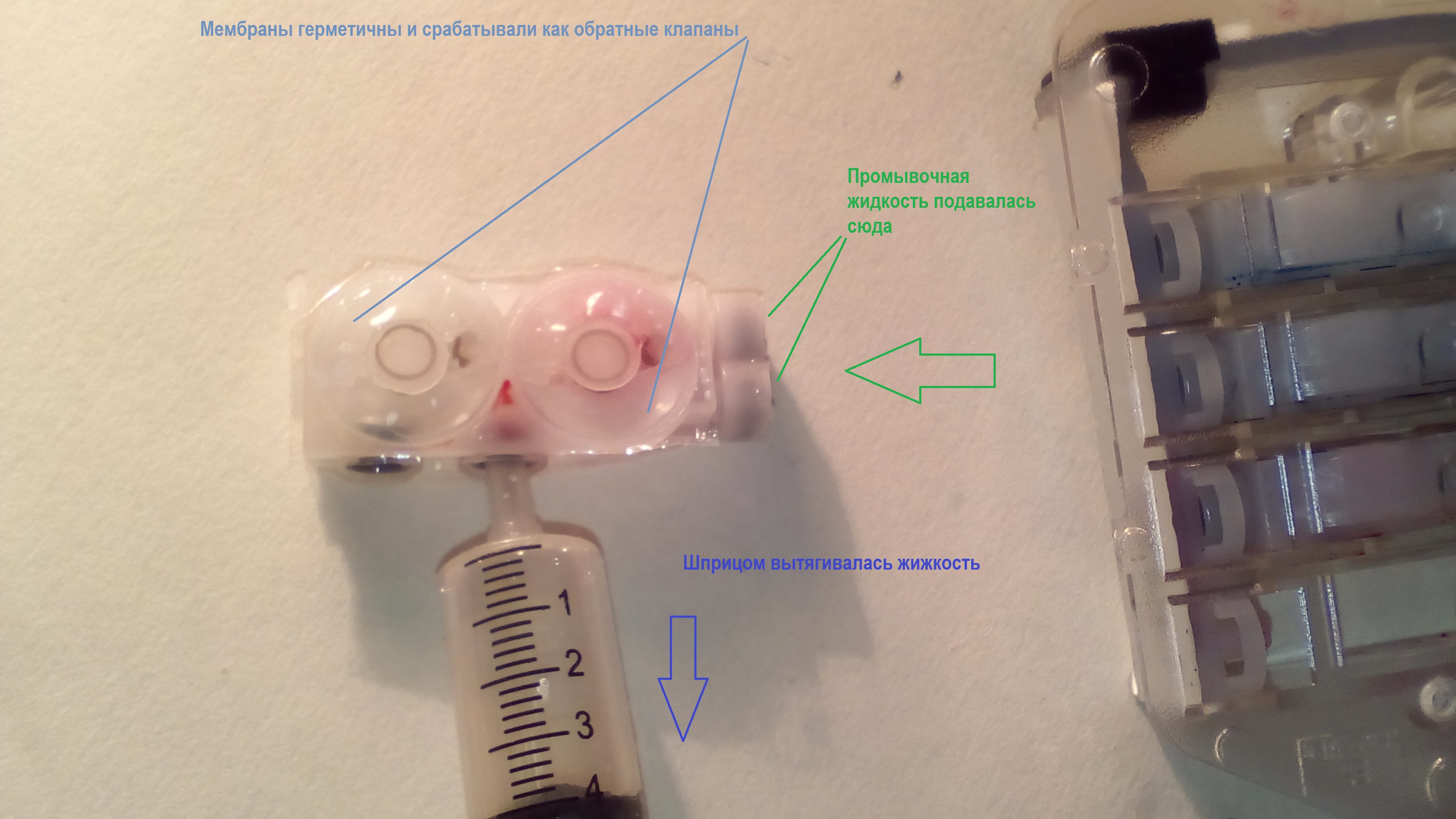

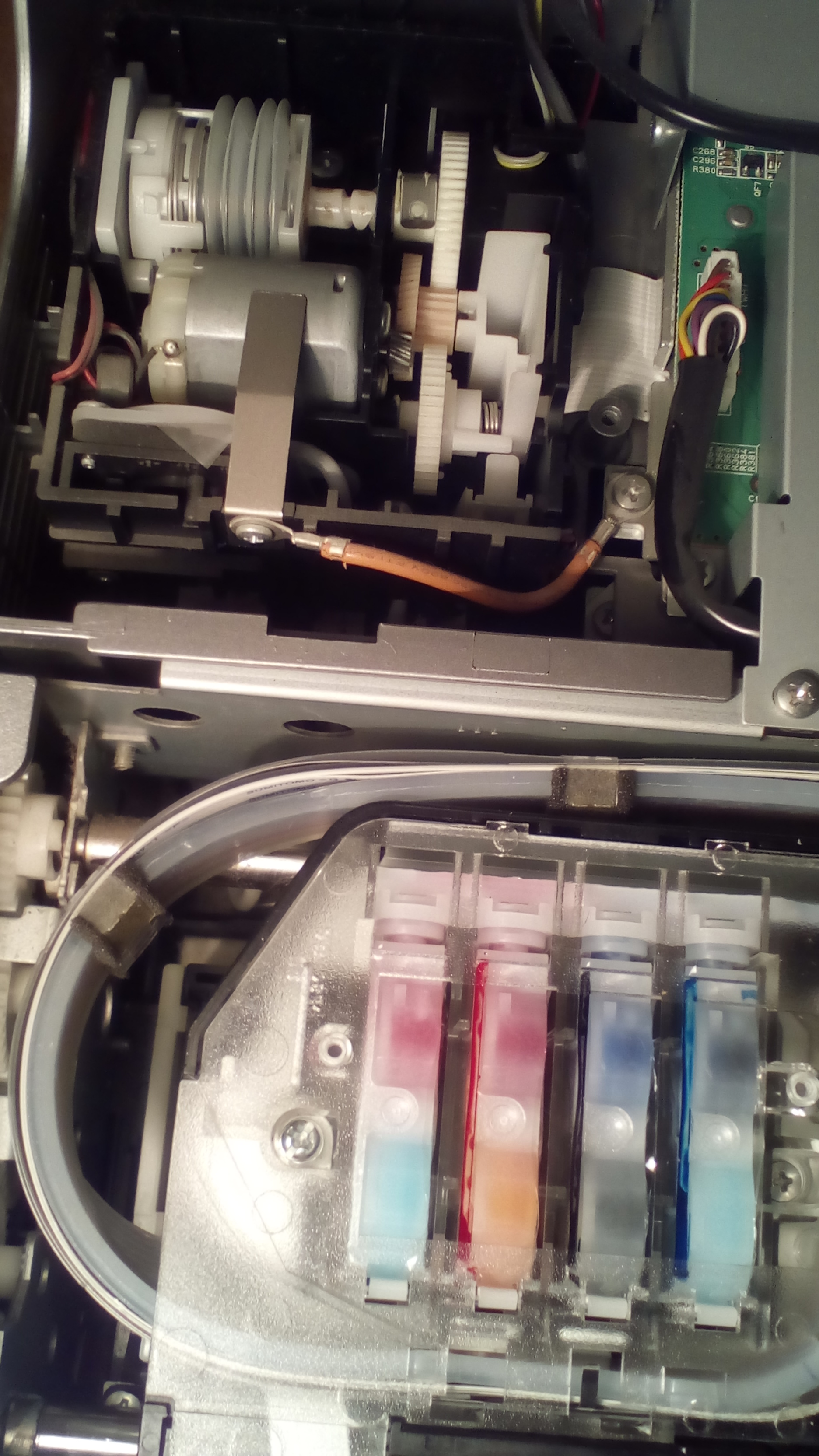

Вымыл все демпферные емкости на RX700. Они оказались все целы и работоспособны. Шприц без проблемы протягивал жидкость через демпфера (на втягивание со стороны ПГ). В обратном направлении (поступательном) демпфер срабатывал как обратный клапан. Собрал снова. Проблема осталась,- остатки чернил в гибком шлейфе тянутся шприцом, а сами чернила из чернильниц - нет. Может, выпускные отверстия чернильниц не плотно прилегают, хотя направляющие все до долей миллиметра выдержаны?
Или же (как вариант) самому попробовать сделать капсулы, надеваемые на штуцера печатающей головки (например, из шести шприцов с чернилами) для теста печати? А затем, если печать устроит, то купить СНПЧ промышленного производства в виде капсул/демпферов, чтобы чернила шли не под давлением снизу, а самотеком? Причина все та же,- чернила из картриджей не идут по гибкому шлейфу. Или уже решалась проблема такая промывкой чернилоподающих штуцеров? Помогите найти, где уже описано решение такой проблемы и каким образом. Как промыть такие чернилозаборные (из картриджа) штуцера, какой шприц подготовить и какие насадки? В каком месте разъединять гибкие трубочки?

источник проблемы с прокачкой чернил в вашем случае - засохшие блоки обратных клапанов, которые находятся слева и справа на чернильных трубках, примерно посередине между штуцерами забора чернил из картриджей и места стыковки правого и левого канала в общий шлейф. Меняется эта "радость" только в сборе с чернильной магистралью и добраться до нее весьма затруднительно - разбирать МФУ нужно весьма основательно.
если чернила не засохли в камень, есть вариант победить: вставляем в засохшие цвета картриджи с промывкой, снимаем демпферный блок, вынимаем демпферы. Надеваем на пластиковые штуцеры засохших каналов шприцы через обрезок трубки капельницы и потихоньку тянем. Я оставлял на ночь шприц с небольшим отрицательным давлением, зафиксировав поршень пинцетом.
