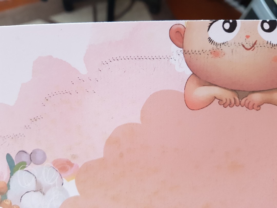

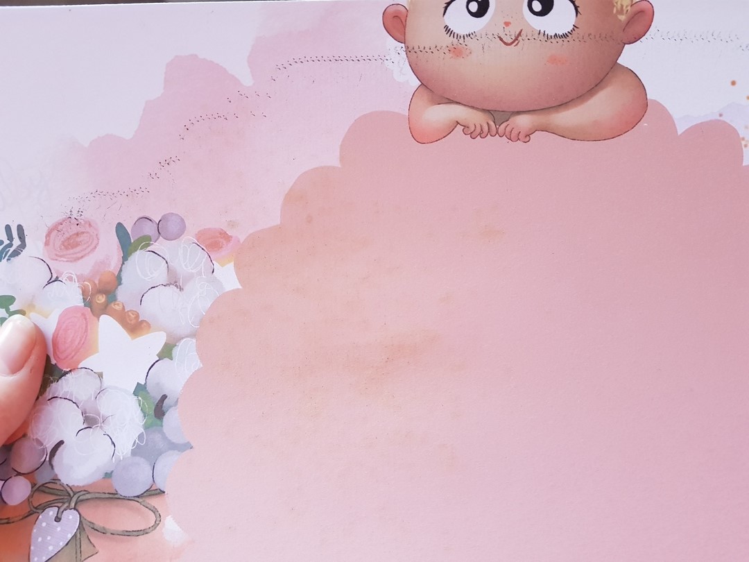

Всем здравствуйте. Принтер выдает на лицевую сторону вот такие полосы - фото. Подозревала ролики,которые двигают бумагу - протирала влажными салфетками - результата нет.Пропускала лист,побрызганный жидкостью для стекол -та же ерунда. Прочистка головки не помогла. Печатаю на офисной бумаге IQ Premium 250г

Не похоже на ролики. Как будто застряло что то, или шлейфы бьют...
|    Сообщение #3 Отправлено 25 января 2019 - 12:53   olegkid
tattiepifanova, что то прилипло к подошве ПГ. Сделайте бутерброд.
|    Сообщение #4 Отправлено 25 января 2019 - 12:56   tattiepifanova
что именно за шлейфы??
застряло что-то на головке?
|    Сообщение #5 Отправлено 25 января 2019 - 13:19   olegkid
tattiepifanova, прилипло, волос, шерсть от животного и т.д.
|    Сообщение #6 Отправлено 25 января 2019 - 14:06   nvmaks
Лучше всего посмотреть открыв крышку, тогда будет понятно в какой момент пачкает и искать источник
|    Сообщение #7 Отправлено 25 января 2019 - 15:23   Anbel
Грязь на подошве головы или на самой каретке.
