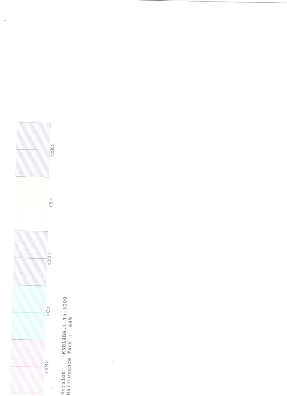

Здравствуйте. У меня проблема с жёлтым цветом на плоттере Epson ... 7700. Судя по форуму (и по другим), эта проблема - классическая. Однако отличие заключается лишь в том, что у меня пропали центральные дюзы лишь на одном канале жёлтого, а не на двух, как у остальных. "Дождик", при промывке ПГ, на всех дюзах идеальный - без "косодюзия" (включая синий). Демпферы промывал, менял местами. Парковку (помпу) промывал. Результат "нулевой". "Вишенкой на торте" является особенность печати синего цвета. Как ни странно, именно на нём видны просветы. На желтом тоже просветы видны.

Труба головке, на них как раз таки пачками и выпадают каналы из за отслоения пластины! Душик-дождик-это глубоко фиалетова, как он там льет-притом разница все равно чувствуется-там хватает небольшого отслоя и канал пошел умирать. Так что РИП в помощь и аппарат попечатает еще какое то время.

А почему синий пропускает?
Потому что профиль цвета такой и он в смесе с желтым получается! Все же очевидно видно по тесту дюз-шайбу можно бросить на этот желтый канал и матрас на синем пропадет))) А вообще лучше РИПом отключить канал-в сети есть ломанные РИПы под эти модели, так что сейчас попроще, чем это было года полтора назад))).
