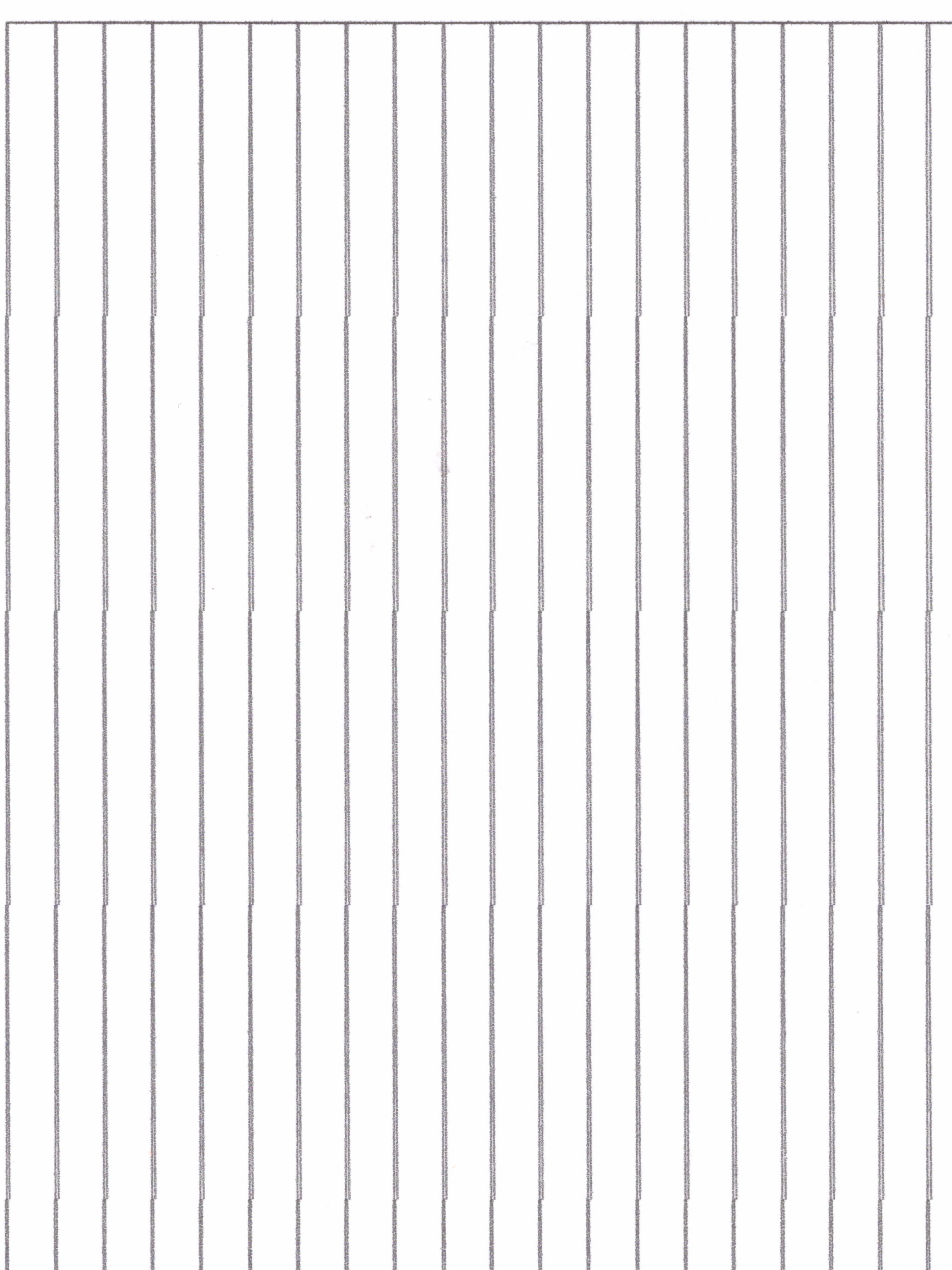

Добрый день, принтер Epson L805, при печати на стандартном качестве, не соблюдает вертикальность линий (см. скан). Делал калибровку и чистку головки - не помогает.
Пожалуйста подскажите что делать. Спасибо.

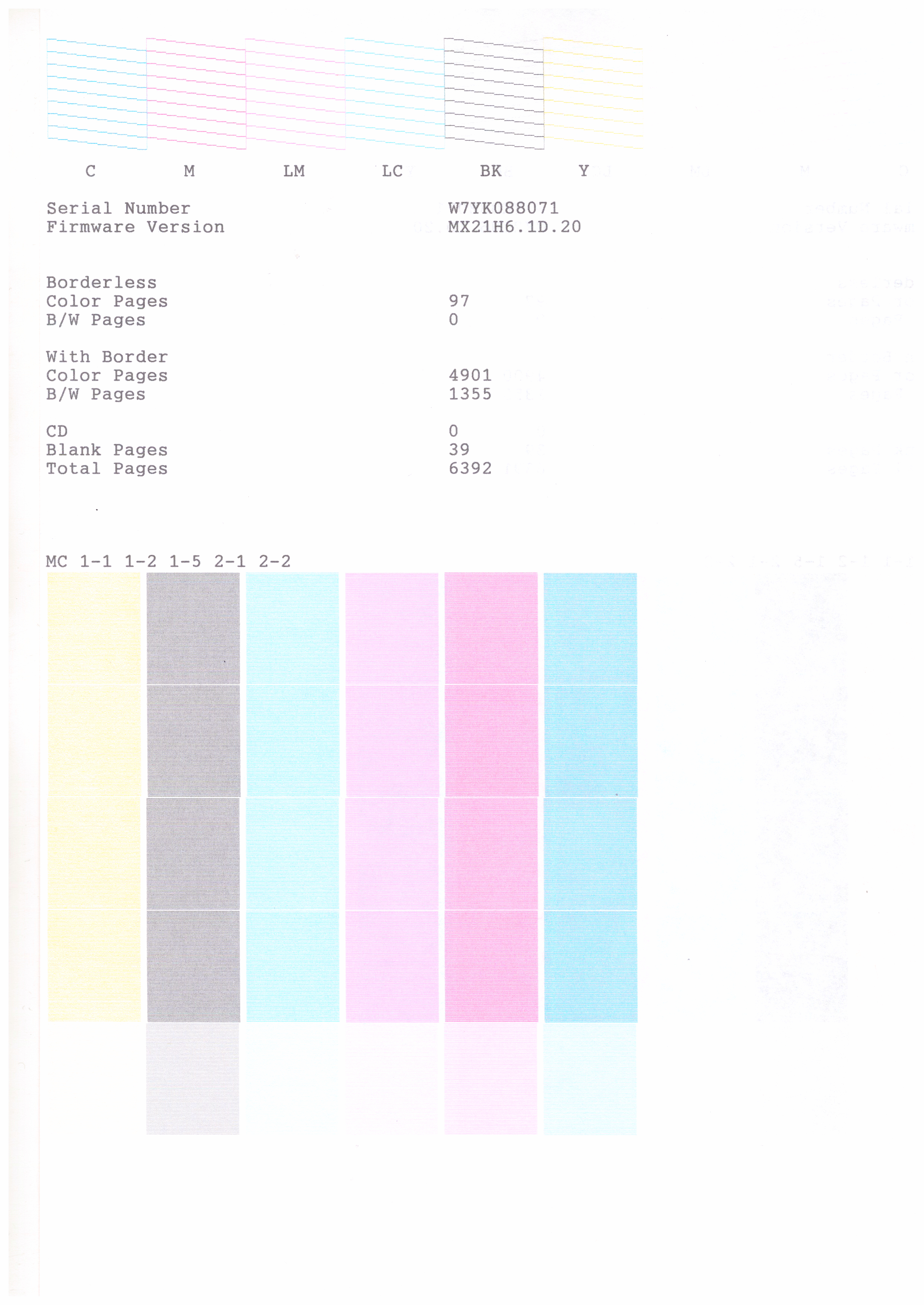

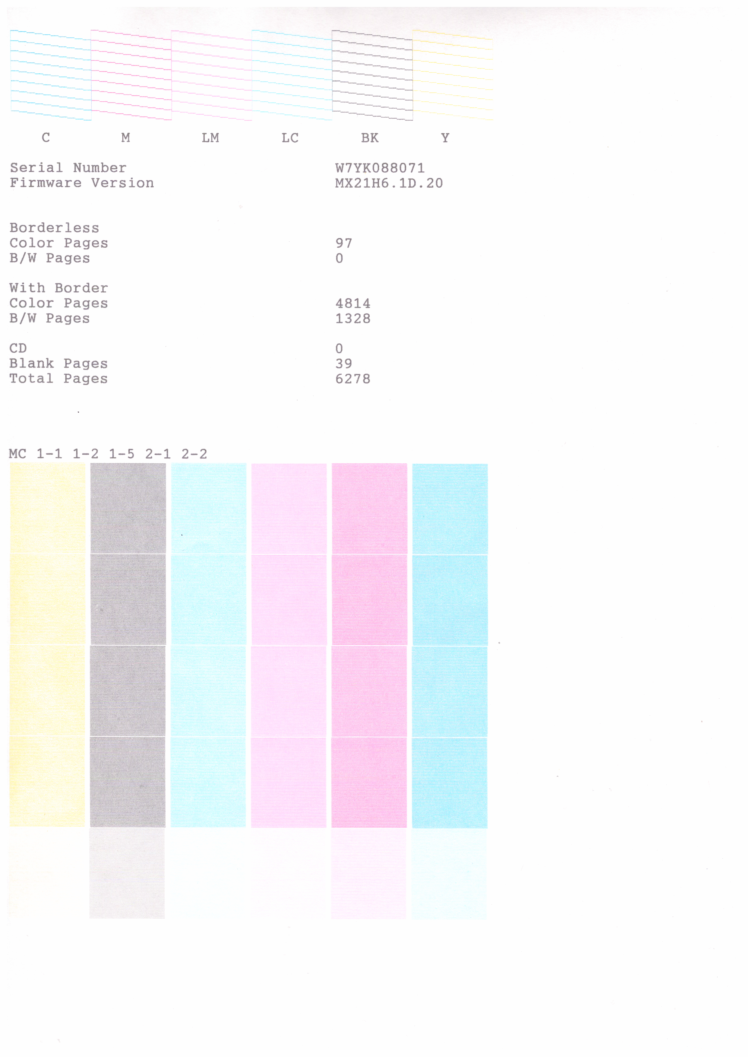

amd_grey, у вас что за чернила залиты? когда заливали последний раз? у вас косоструй - старые чернила. Посмотрите внимательно на тест с принтхелпа, почти все квадратики должны быть ровные, а у вас волнами. Сливать старые чернила заливать свежие.
| Сообщение #10 Отправлено 23 января 2019 - 11:04
Чернила заливал позавчера (чернила Inktec), только что провел тест ДЮЗ (выложил внизу), на мой глаз все в порядке кроме вертикального смещения.
Так же распечатал лист с вертикальными полосками на котором чётко видны дефекты печати.
п.с. На сколько я могу понять - все просто, дефект смещения появляется каждый раз как только принтер протягивает бумагу чтобы напечатать следующий сегмент. Ровно столько сколько раз он протягивает бумагу, столько и раздвоений появляется на вертикальных линиях.

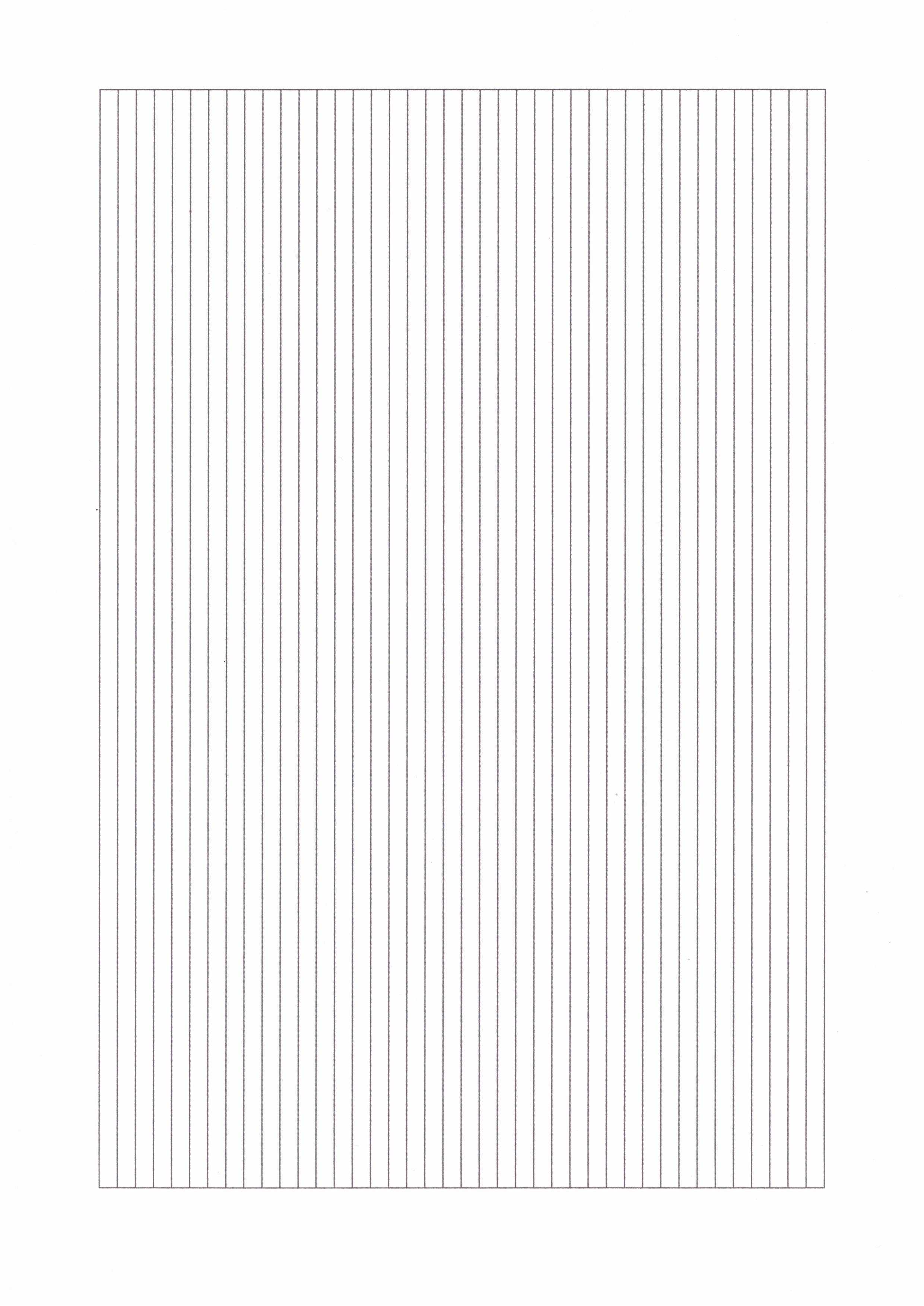

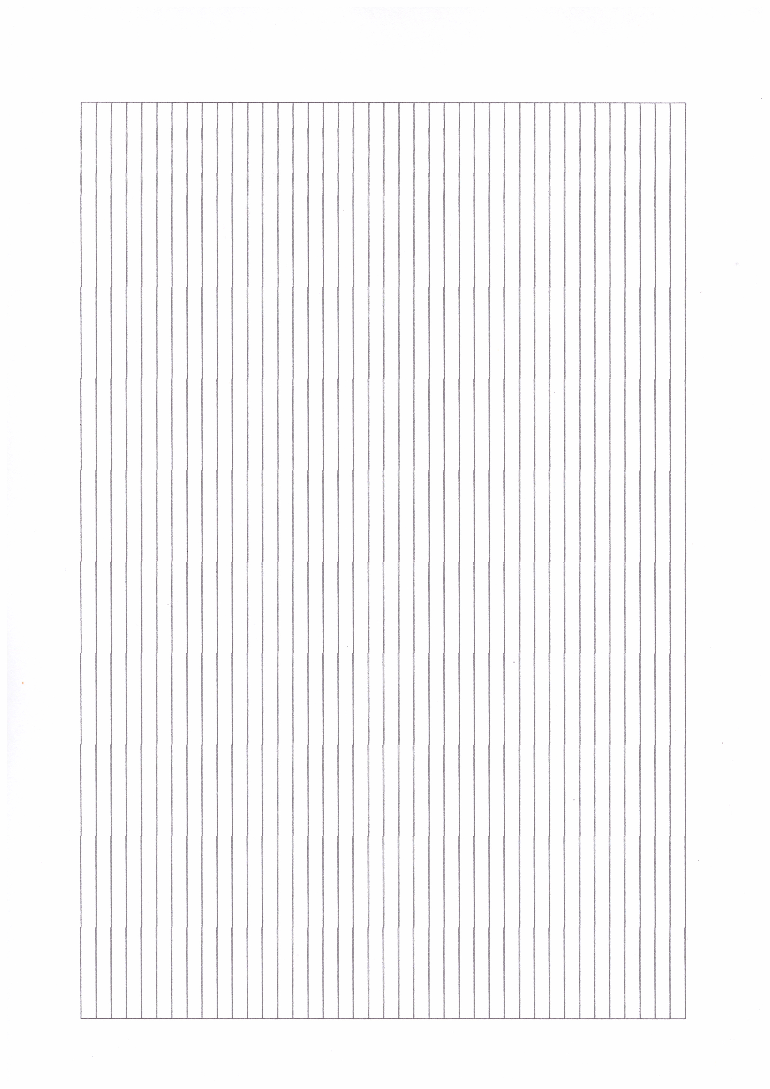

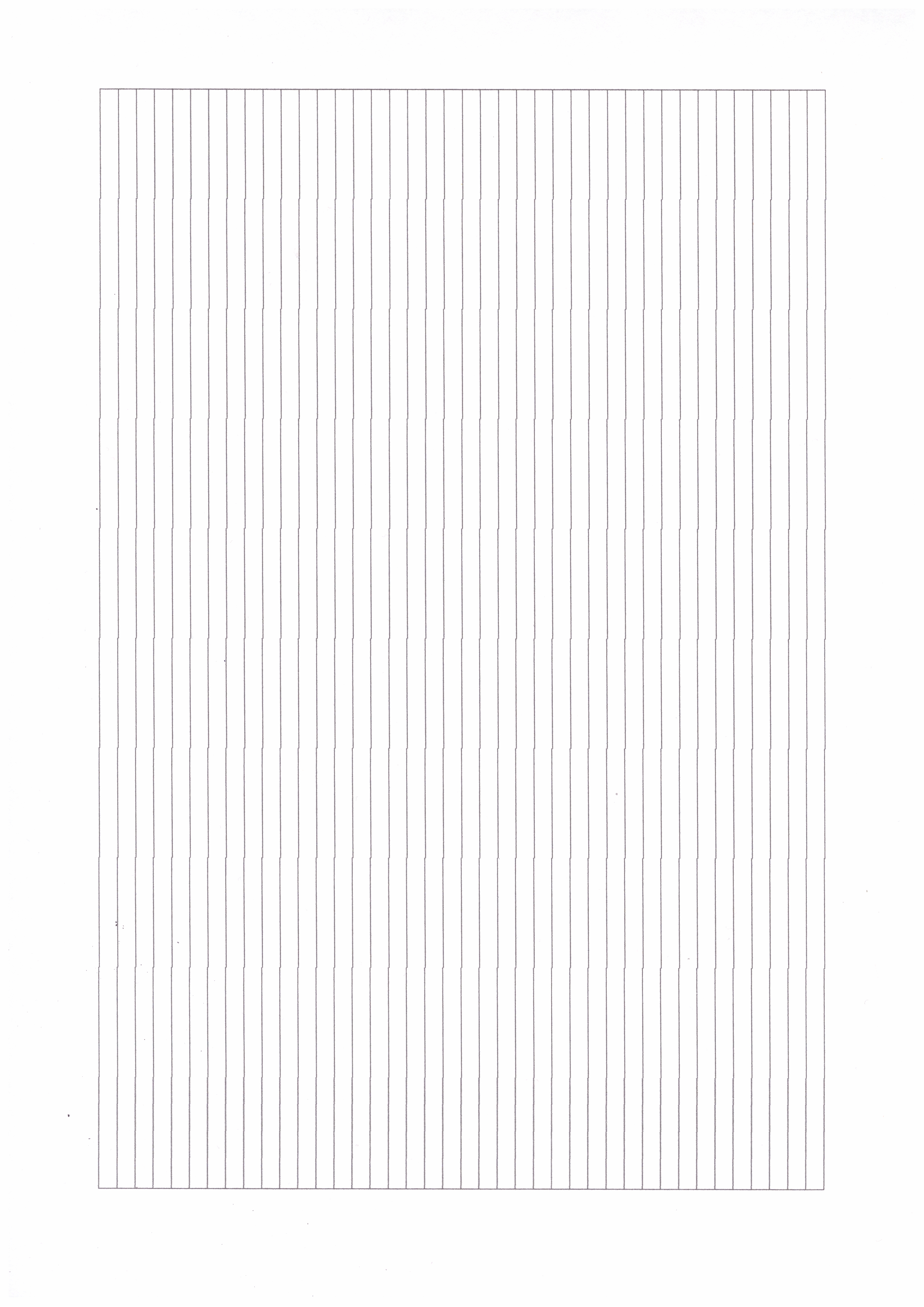

| Сообщение #13 Отправлено 23 января 2019 - 13:04
От цвета ничего не меняется, проверил на зеленом и на красном - картина та же.
Если включить высокое качество, то он печатает практически идеально (но раз в 7 медленнее)... Все дело в том что на высоком качестве он очень понемногу поддергивает лист и поэтому смещений практически нет.
Вот пример полос на высоком качестве.
п.с. для меня очень важна скорость печати, поэтому вариант печатать все в высоком качестве - не подходит... Да и этот вариант не устраняет дефекта, который очевиден.

amd_grey, смотрите на третью строчку в принтхелпе, идёт смещение. Сделайте тест, не делая прочистки ПГ. Плохо видно но и пятая строчка мне кажется смещена. Энкодерную ленту протерали, протирать с обоих сторон, желательно мистер мусколом? Есть ещё и энкодерный диск, надо снять корпус принтера, диск находиться слева не принтере, его так же надо бы протереть. Можно ещё смазать направляющею маслом, блестящая трубка по которой перемещается ПГ. Многие на советуют пользоваться чернилами Inktec, забивает напрочь ПГ.
