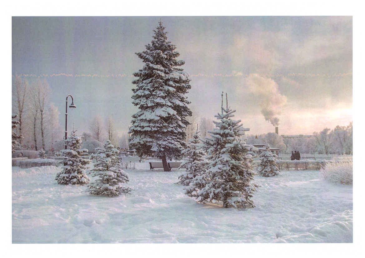

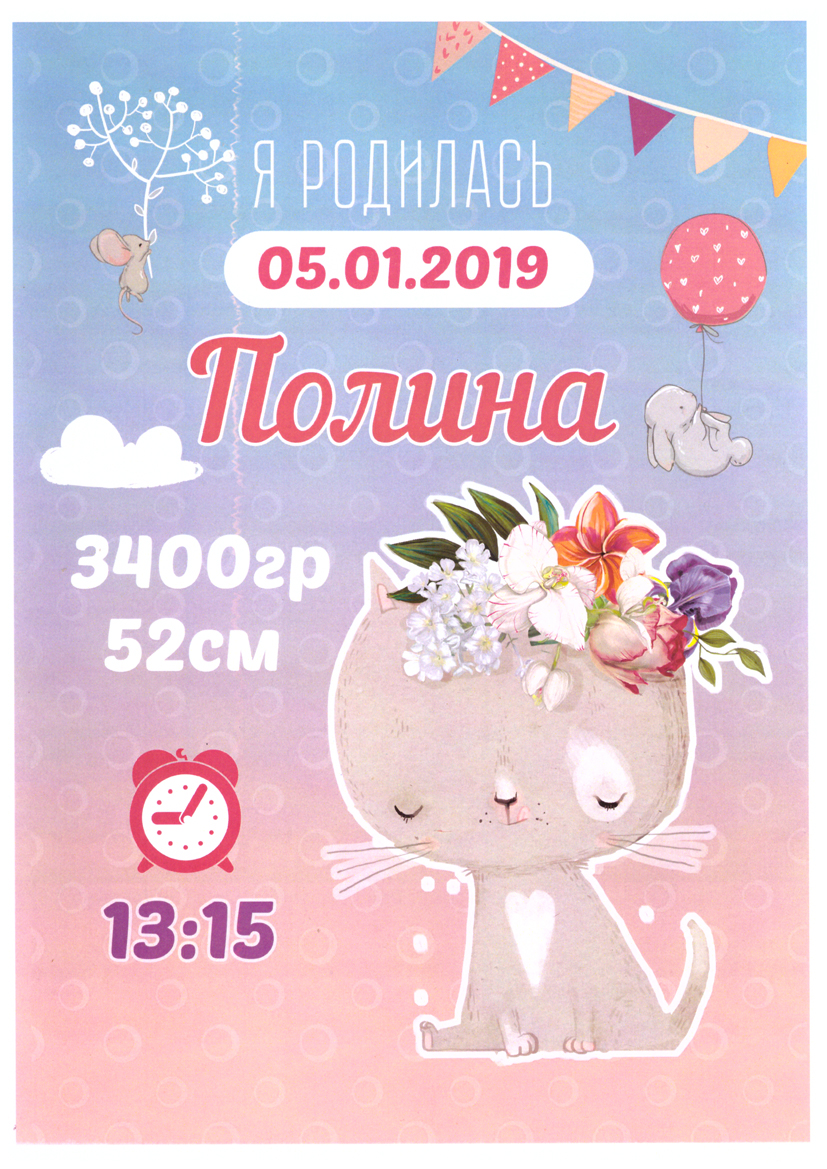

Может, я, конечно, не по адресу. Приобрел буквально вчера цветной лазерный принтер KYOCERA P5021cdn, то есть пробега никакого пока нет. И вот при печати по всей высоте листа появляется волнистая светлая линия. Все встроенные средства очистки барабана и т.д. я опробовал. Ничего не помогает пока. При черно белой печати или при обилии цветов на картинке этой линии практически не видно (на ч.б. ее вообще нет). Может есть мысли быстрого решения вопроса, без того, чтобы везти в гарантию, ждать. Может это на каком то барабане точка или полоса, которую можно очистить, хотя может это брак на магнитном валу или на голове печатной.. Обидно. Буду признателен за комменты. Сканы картинок прилагаю.
| Сообщение #2 Отправлено 19 января 2019 - 19:57
Нужно смотреть откуда дефект идёт, либо фотик либо лента переноса.
