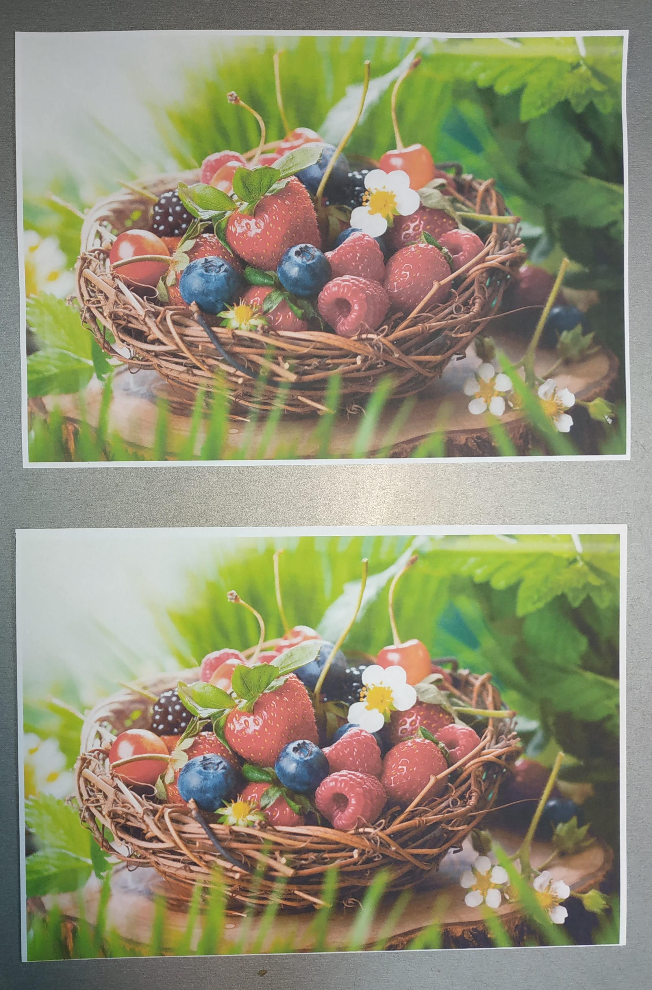

Здравствуйте давно наблюдаю у своего Epson WF-7610 проблему которая проявляется при переходе со стандартного на высокое качество печати, в стандартном режиме поля на различных форматах равномерные со всех сторон, при переходе на высокий режим происходит смещение примерно на 4мм. Это бывает как при печати из windows, самого принтера с флэшки, так и через приложение. Проблема эта у меня давно, всё некогда было написать. Ниже прикладываю лист напечатанные в стандартном (быстром) так и в высоком качестве. Я думаю вам видно, что на нижнем листе нижнее поля практически отсутствует изображение почти в край листа.

Ни у кого нет идей как можно это исправить, возможно в сервисной утилите какие либо настройки?
| Сообщение #3 Отправлено 21 января 2019 - 09:38
а ограничитель формата на месте?
У Вас это на разной бумаге повторяется или только на определенной?
| Сообщение #9 Отправлено 26 января 2019 - 19:14

| Сообщение #10 Отправлено 31 октября 2019 - 11:31
Сколько не задавал вопросов на этом форуме всегда в большинстве случаев получал идиотские ответы, которые никак не решают проблему.
Проблема таки решилась с помощью Adjustment Programm и параметра PW / First dot position Adjustment, распечатал тестовый лист, а затем настроил исходя из советов в Adjustment типо по 5мм отступа от края с каждой стороны.
