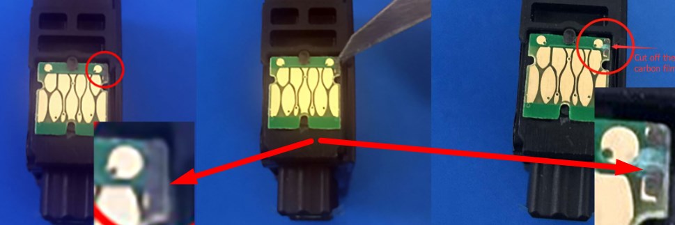

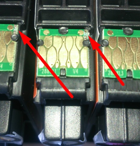

1. Можно откатить прошивку на более раннюю программой PrintHelp.
2. Можно решить проблему механически, ручками:
На чипе картриджа найдИте серую капельку - и соскоблите ее до появления контактов!!!
Сделайте такое на всех картриджах (чипах). Все!
Установите картриджи в принтер. Принтер опознает картриджи как было до обновления прошивки.

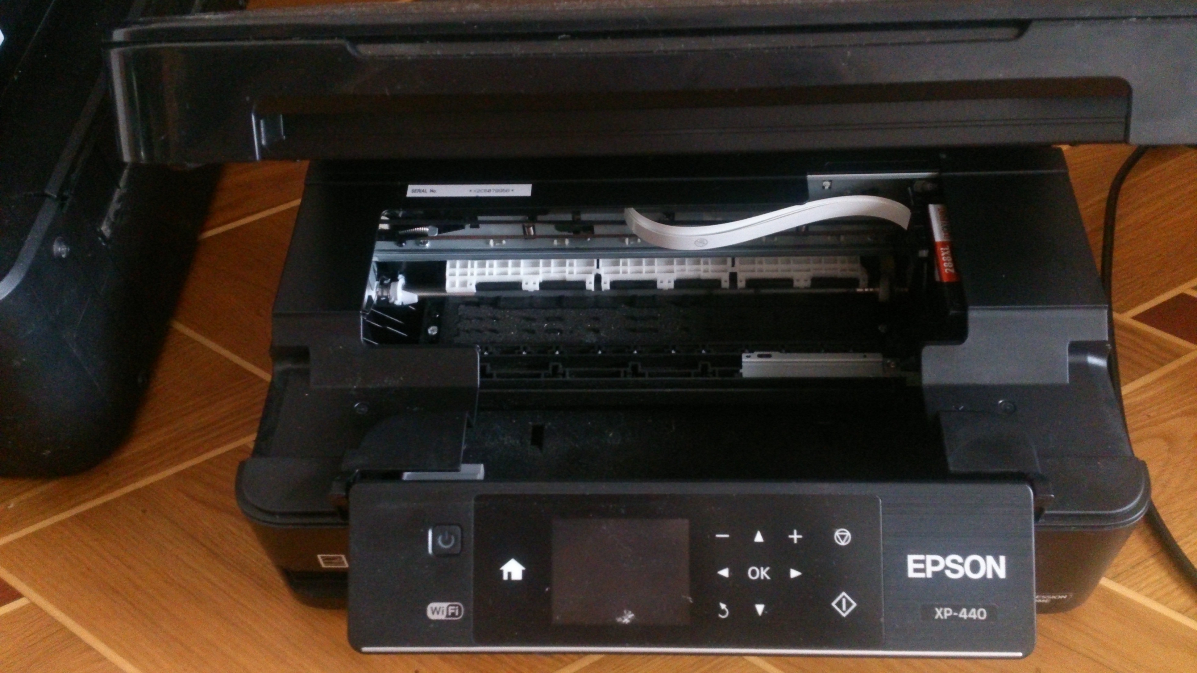

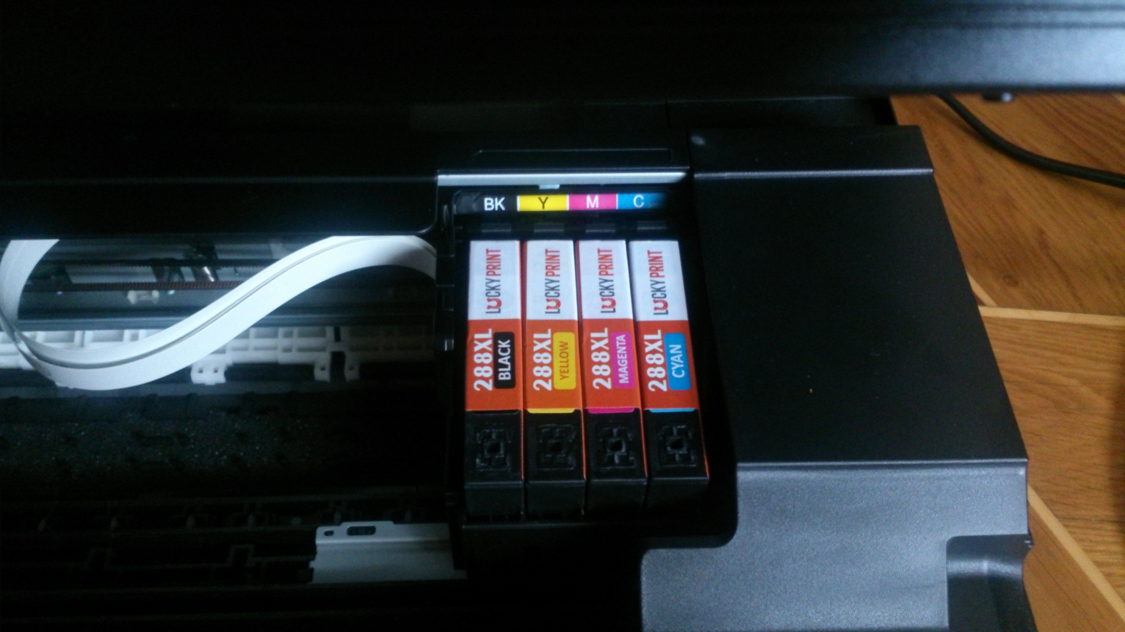

Проверяли на нашем Epson XP-440:
1. Залили прошивку SO10H8 (2018) в штатном режиме, вставилb картриджи - определились.
2. Залили самую последнюю прошивку SO05IA (2018) с сайта Epson в штатном режиме - перестали определяться.
3. Соскоблили перемычки - принтер опять определил картриджи, начал прокачку, затем вышел в готовность.

Использовали совместимые картриджи для XP-330, XP-340, XP-440, XP-430, XP-434, XP-446 ( №288 )
