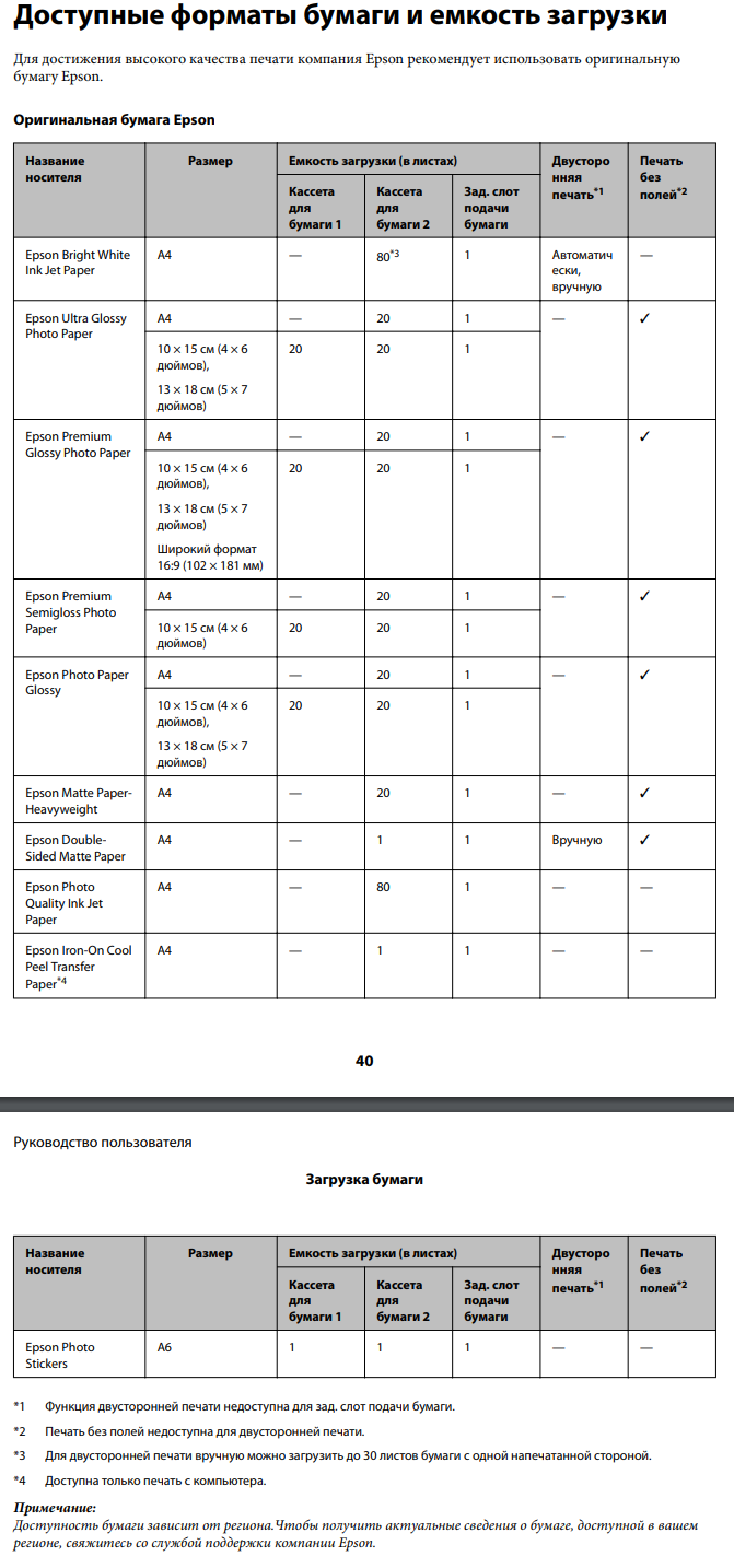

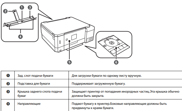

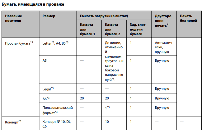

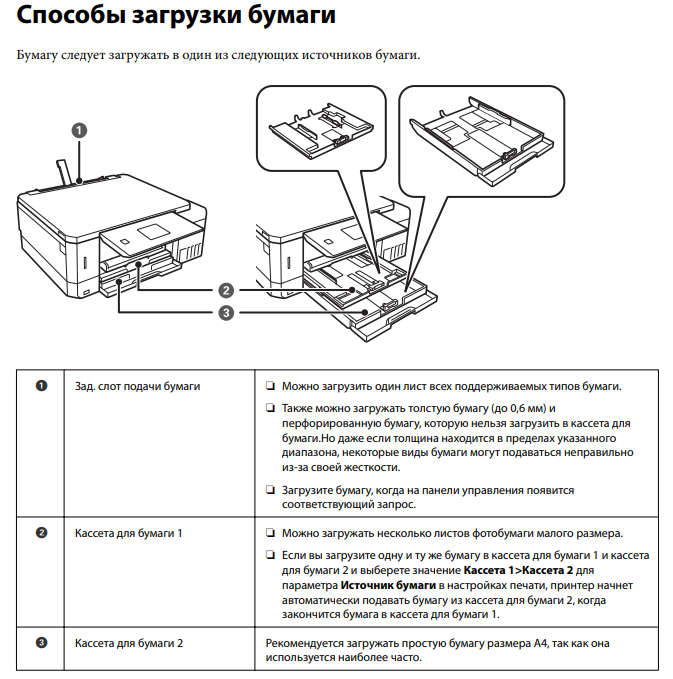

| Сообщение #14 Отправлено 20 января 2019 - 12:56
Vacuit, задний лоток для загрузки бумаги по одному листу, в руководстве так и написано:
Про ёмкость лотков в руководстве написано:
На сайте epson.com/... в спецификациях про количество листов написано:
«Input Paper Capacity:
100 sheets plain paper
10 envelopes
20 sheets photo paper»
200 страниц сразу не получится, только 100 страниц.
А то что фотографии будут лучше Canon G3400 сразу было понятно, у G3400 нет фоточёрного цвета и качество фотографий несколько урезано.
скачать подробное руководство можно по ссылке http://epson.ru/uplo...00_L7160_RU.pdf
