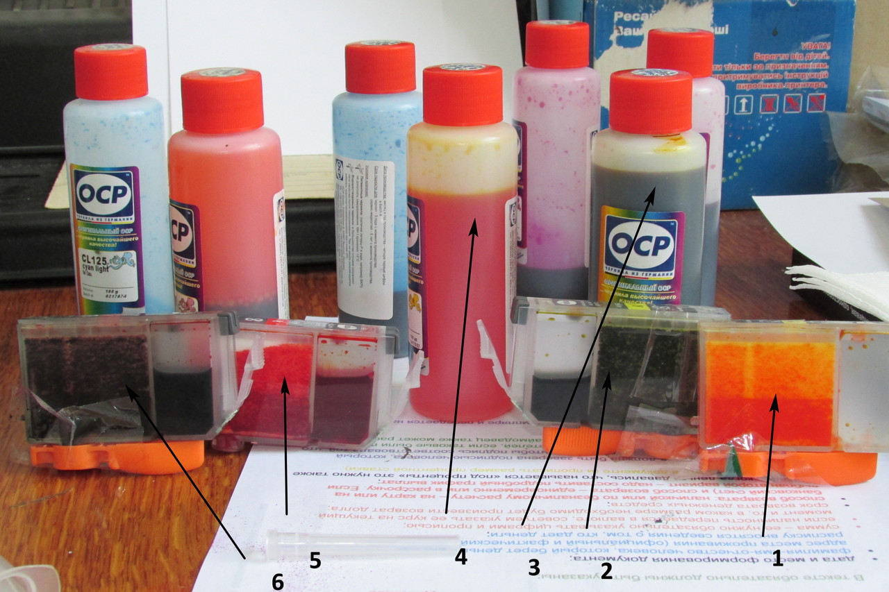

Чернила ОСР для кенон сделались грязно- тёмными, как будто отработка. Сначала елов в заводской бутылочке, а потом ред в картридже. Никогда такого не было. Не пойму, что случилось. Ни у кого таких проблем не было?

Пожалуйста, дайте больше информации, номера и батчи чернил. Если можно, проблемные бутылочки сфотографируйте, как они выглядят и их осадок.

Прикрепленное изображение: 012.JPG
1- "чистый" картридж елов ( не дозаправлялся)
2- картридж елов с чернилами ОСР
3- ёмкость с чернилами елов почернела
4- чернила елов, которые на мою просьбу выслали взамен. Пока цвет нормальный. Недели две, как вскрыл
5- картридж ред день назад заправлен чернилами ОСР ред (не понял, изменился ли цвет в ёмкости. Не с чем сравнить)
6 - картридж ред рабочий. Полностью почернел
Чернила Y 122 R122 OCP
|    Сообщение #4 Отправлено 16 января 2019 - 18:44   kap1982
Если рассматривать только ситуацию в рабочих картриджах, то дело в сопловой пластине ПГ, нарушение герметичности между каналами цвета (разрушение сопловой пластины).
