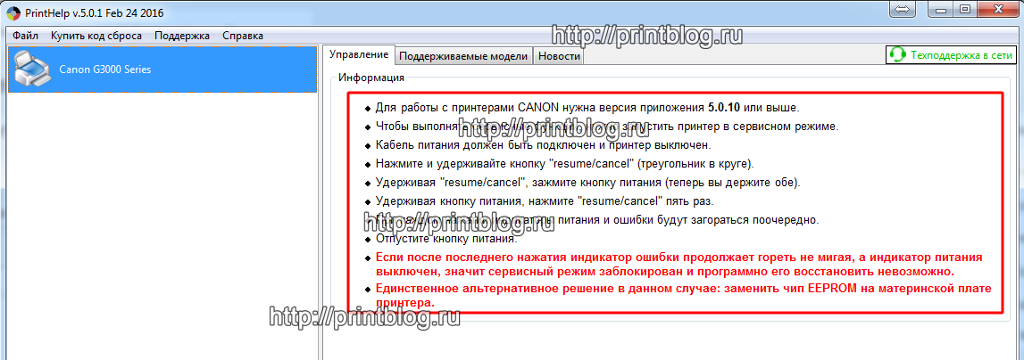

Добрый день. Есть принтер Canon G3410. Не могу войти в сервисный режим, чтобы спросить памперс. Пробовал 5 и 6 нажатий. Не работает. Может у этой модели другой алгоритм входа?

Наверное, если войти не получается, скорее всего, сервисный режим заблокирован.
Написано, что если после пятого нажатия, лампочка ошибки горит не мигая, значит сервисный режим заблокирован.

картинка

Благодарю Всех отписавшихся. Видимо, действительно "умер" сервисный режим.
| Сообщение #5 Отправлено 15 января 2019 - 09:49
Придется прошивать микрухи.
Такое наблюдается когда сбрасывают ломанным сервис тулом, который убивает сервисный режим.
