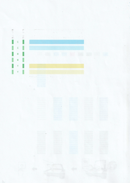

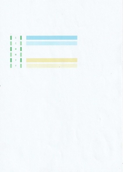

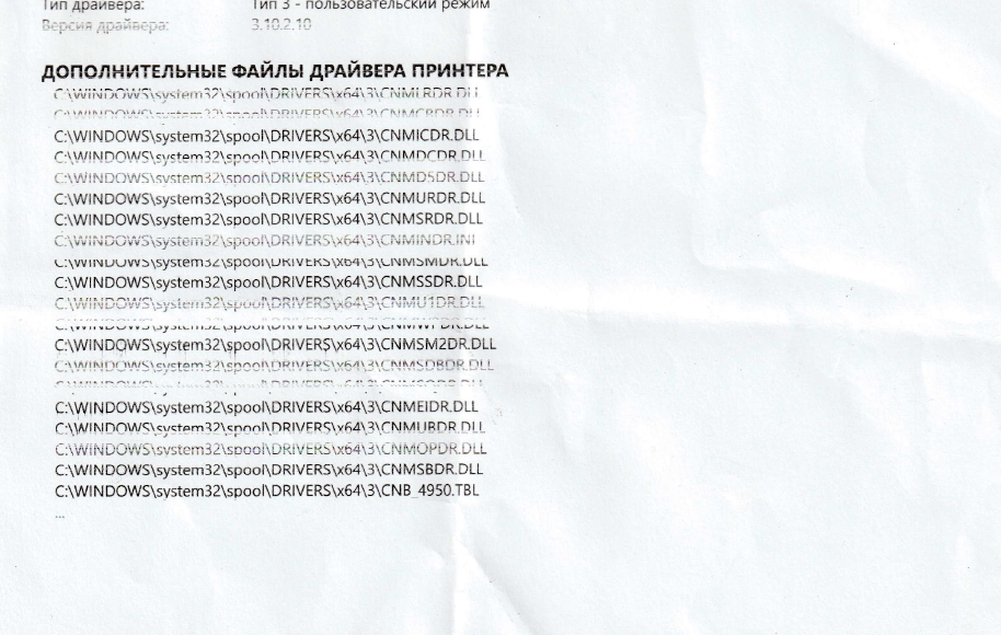

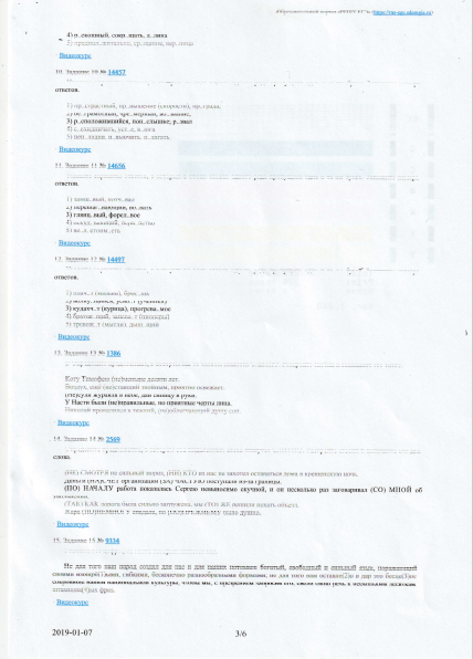

Добрый вечер всем! Возникла проблема, которую я самостоятельно никак не могу решить. Более полгода назад я приобрела бюджетный принтер Canon ts3140. И до сего момента меня устраивала печать. Но в последнее время возникла проблема - мой принтер выдаёт печать с белыми полосками. Заправляю картриджи самостоятельно (. Также делала всевозможные чистки через настройки, но не помогает.. Помогите разобраться :) Заранее благодарю.
| Сообщение #2 Отправлено 11 января 2019 - 18:41
Лучше выкладывать образец проверки сопел https://ugp01.c-ij.c..._m_01_02_c.html .

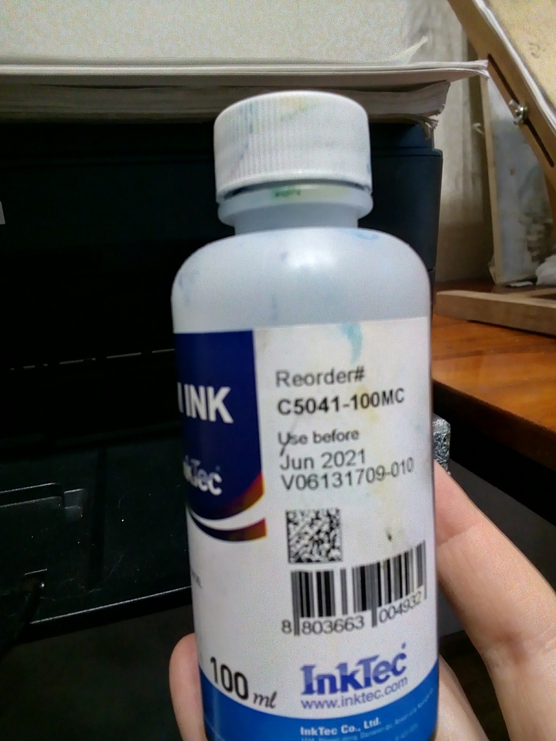

olg27, на картинке чернила InkTec C5000-C5000D, они не для этого принтера.
Для картриджей используемых в принтере продают чернила InkTec C5040-C5041, если InkTec.
Используемые сейчас картриджи наверное не исправить. Можно купить новые картриджи. Может лучше покупать версию XL, так как в них объём больше, что позволяет немного реже заправлять.

Barranno, да, вы правы, чернила использую С5041, просто не посмотрела на картинке. И заправляла я также, как пишут на форумах по ссылкам, печатала часто, засохнуть они точно не могли...Один раз я их всё таки промывала в воде, т.к. искала причину, а потом заправляла снова.
Могут ли быть ещё причины неправильного использования?
