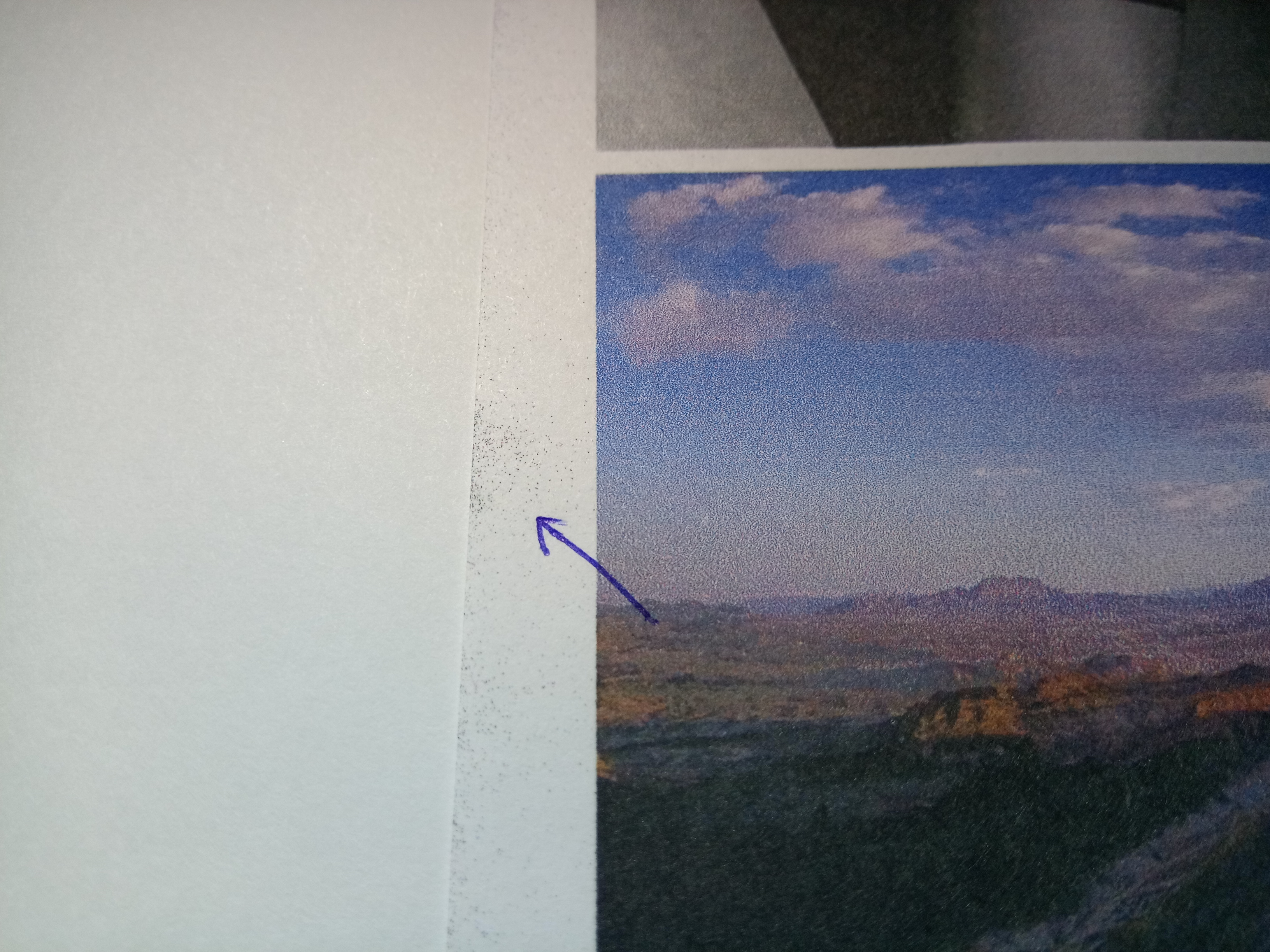

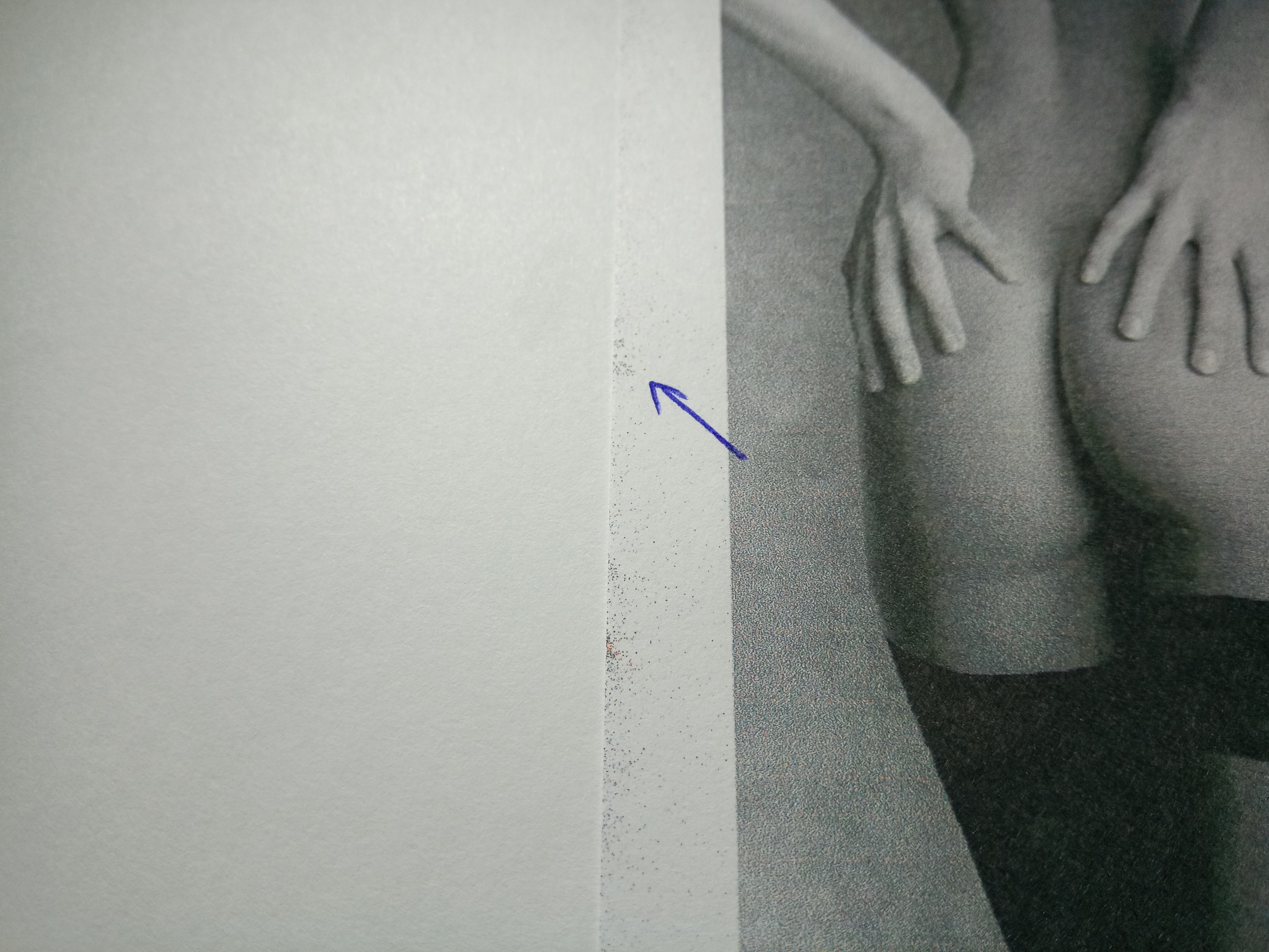

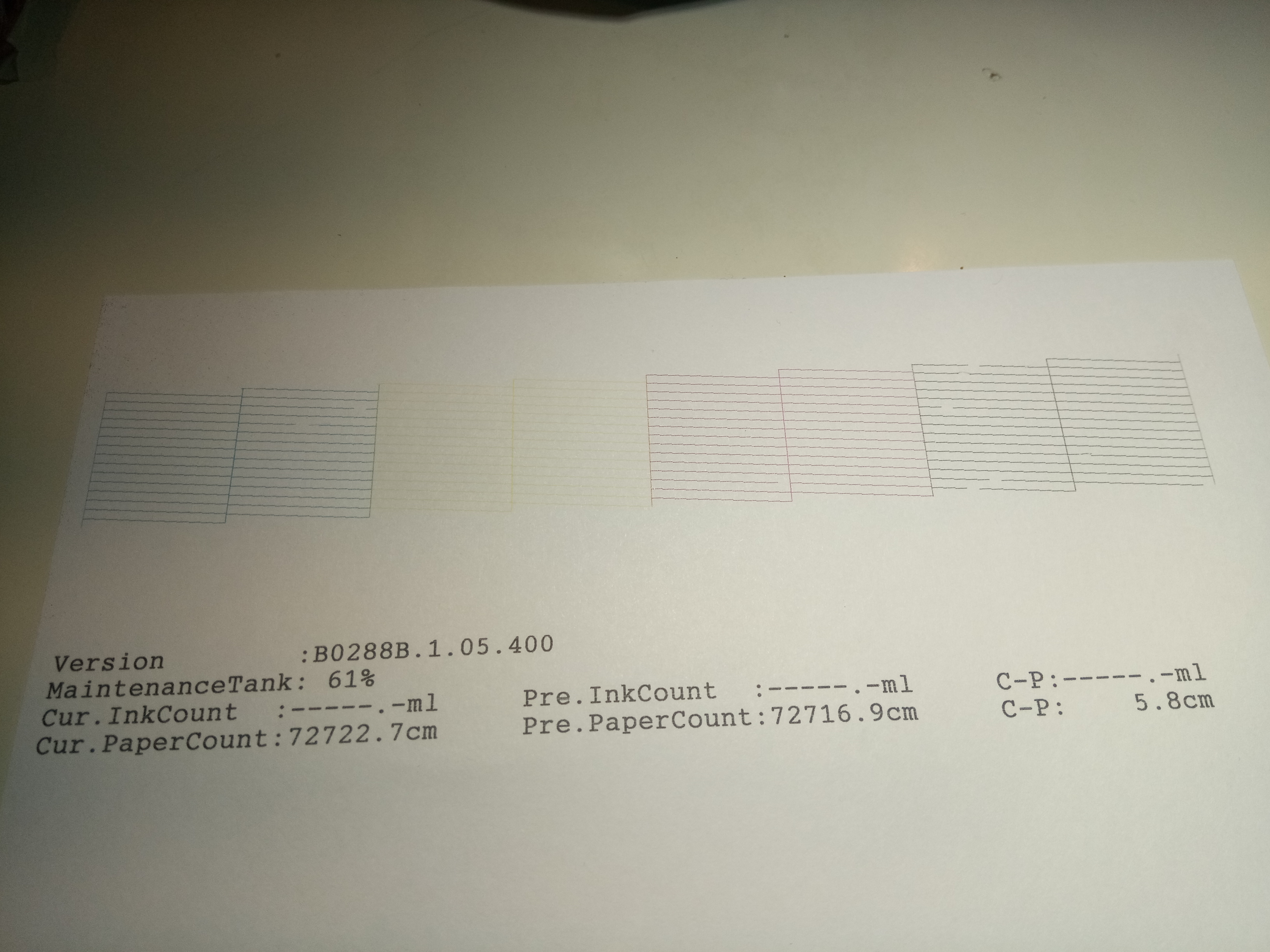

добрый день, столкнулся с проблемой точек вначале всех листов печати слева по всей области печати. Тесты хорошие, печатает ровно и без выпадения цвета, чернила водные.
фотографии прилагаю, буду благодарен если подскажете куда копать. По ощущениям это электроника. Надеюсь что подлежит лечению без замены головки.

Ощущение, что проблема не связана с электроникой, а просто бумага пачкается, когда зажимается для подачи на печать. Может, протереть вал какой?

Видно же (для тех, кто держал в руках ш/ф принтер), что это точки, а не марки с прижимных валов.
Автор, а что именно за принтер? Следует обратить внимание на плевалку перед капой, не закоксована ли пигментом. Ну и, тест не очень хороший, называйте вещи своими именами.
