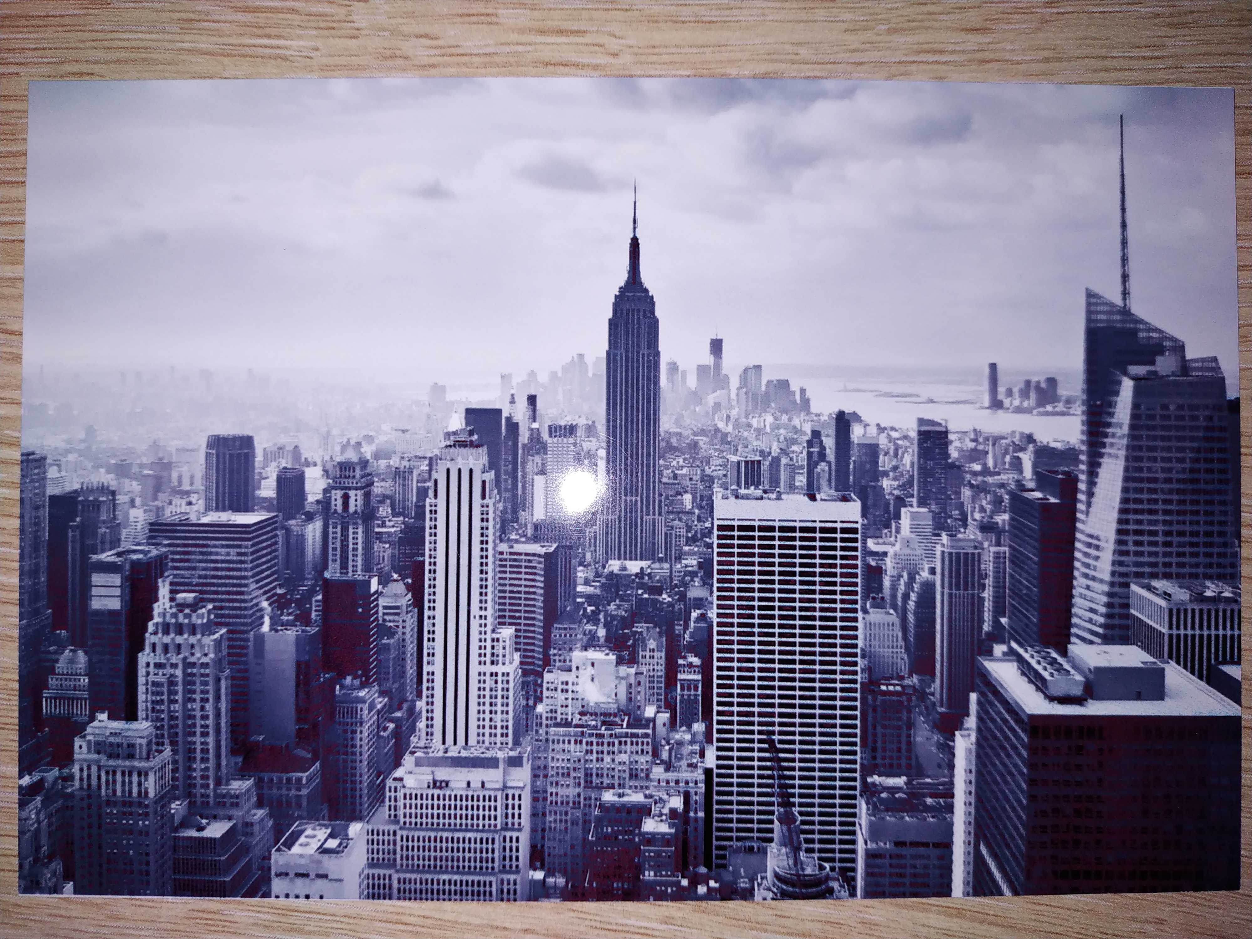

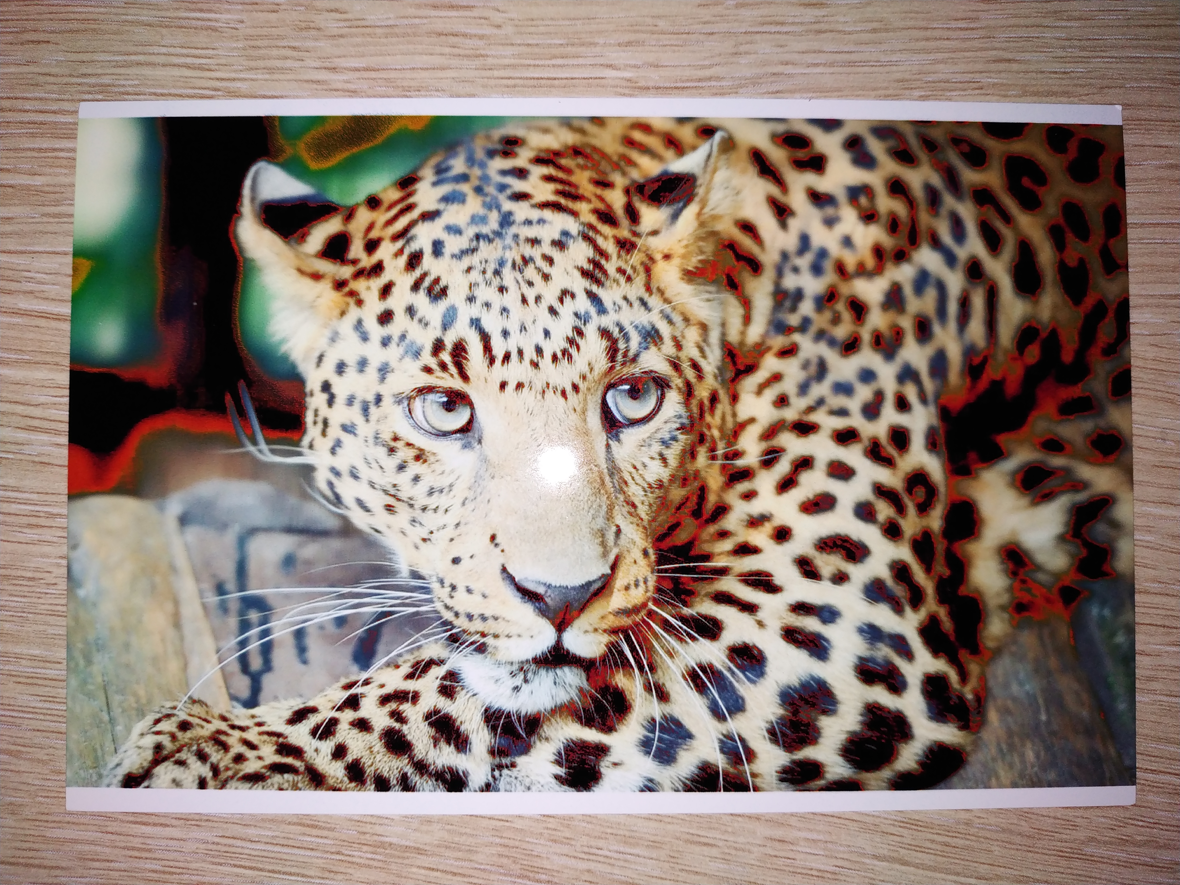

Приветствую всех. При печати фотографий или картинок в максимальном качестве переходные цвета от чёрного к более светлым печатаются неправильно.

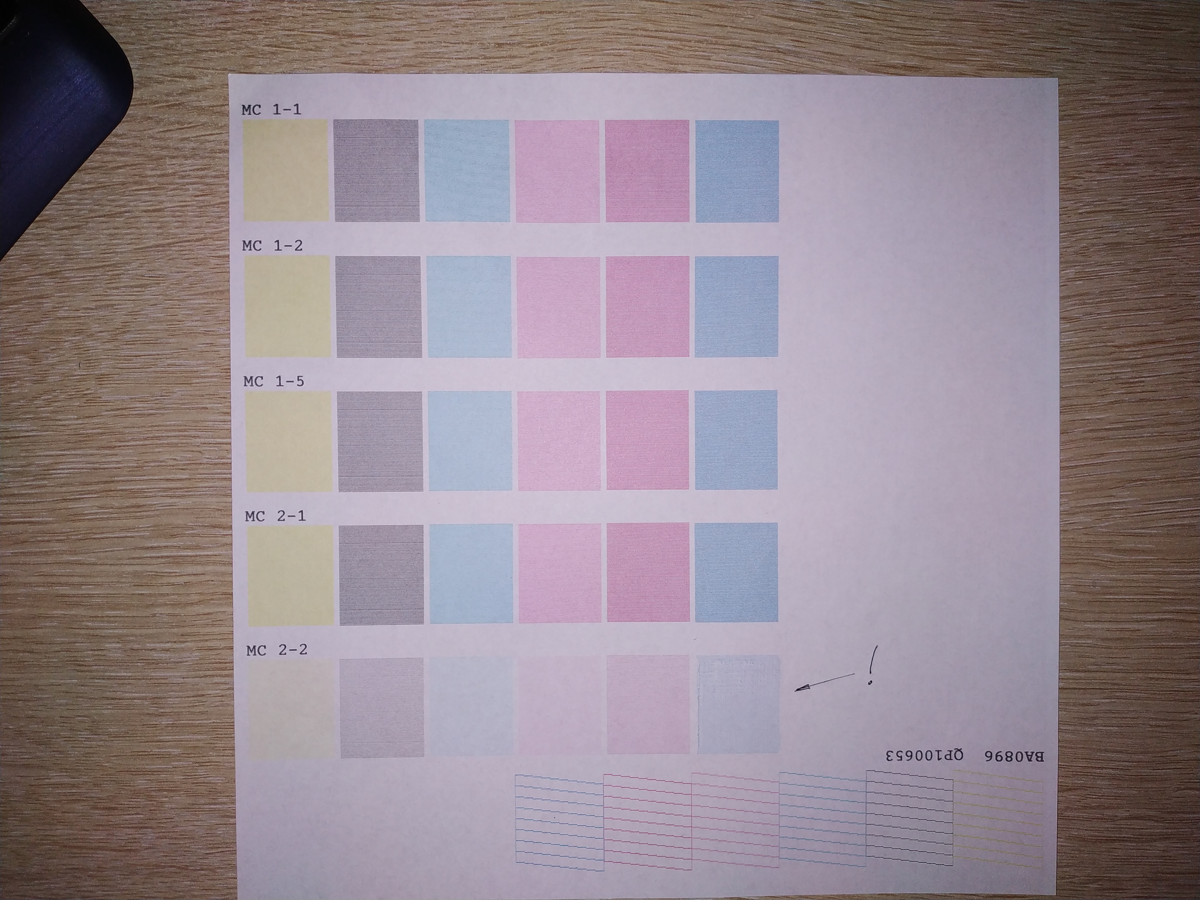

На фото (см. прикреплённые файлы) можно увидеть исходные картинки и результат при печати. Также можно увидеть тест дюз и тест параметров печати. Друзья, я не слепой и вижу проблему с цветом Сayan. Я не знаю, что это значит и что надо сделать, чтобы этот цвет начал печататься хорошо. Я допускаю, что плохой распыл синего цвета не в должном количестве смешивается с красным, из-за чего переходные оттенки чёрного не получаются.

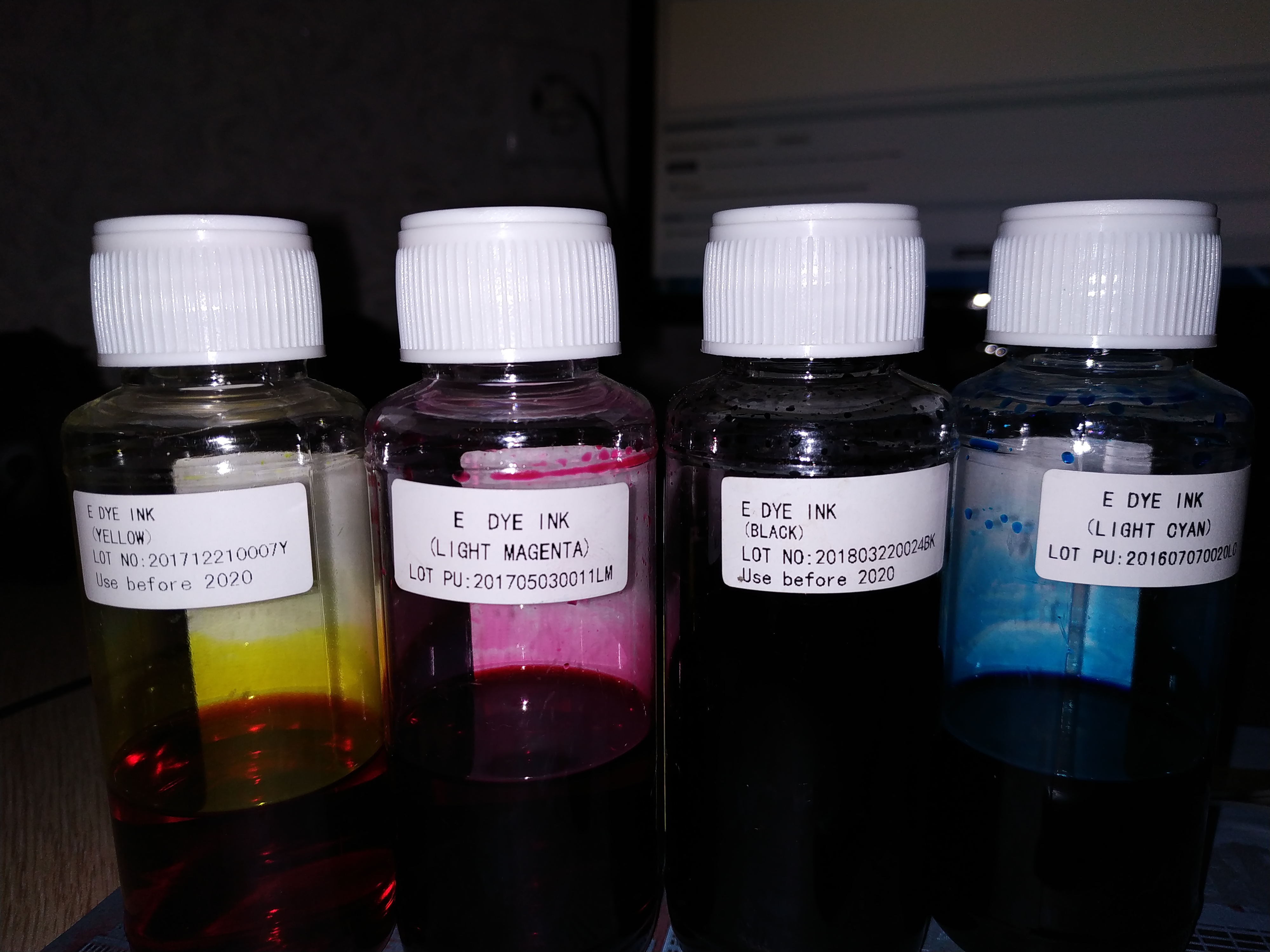

На сегодняшний момент старыми (1,5 года) как раз остаются Magenta и Cyan. Думаете надо сменить их? Остальные успешно закончились и разбавились свежими HI COLOR INK с такими датами выпуска (см. вложение)

Вы же сами нарисовали стрелочку, указывающую на проблеме с Cyan!

Менять чернила.

Привет. Прежде с праздником Рождества. Да как писал MaK7 надо заменить чернила на свежие. И менять надо не по одному цвету а сразу все 6 цветов на свежие. Тогда и печать будет достойная. Я уже раньше проходил эту школу и убедился что лучше заменить сразу все цвета. Да растраты будут, НО и экономить не следует. Результат вы сами видите какой. Сами написали о помощи.
И ещё в догонку. У вас стоит СНПЧ? Если стоит то лучше перейти на заправляющие картриджы (если мало печатаете). А если стоит СНПЧ то надо наливать в ёмкости столько чернил сколько примерно вам хватает напечатать на полгода. Струйные принтеры не любят застоя (особенно чернила, теряют качество самих чернил но и соответственно цветов) они загустевают.
