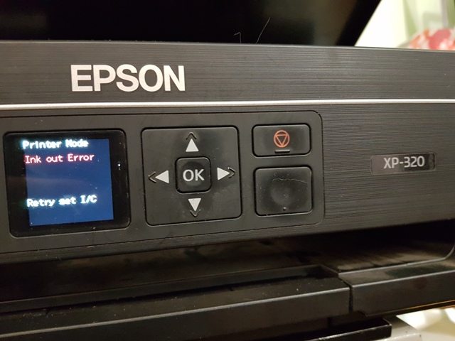

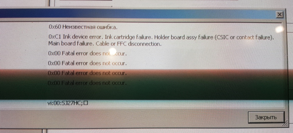

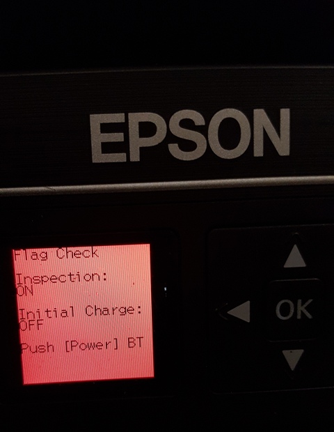

XP-320 не видит картриджи
|    Сообщение #1 Отправлено 06 января 2019 - 14:40   marsen
Доброго времени суток. Возникла проблема с XP-320, некоторое время принтером не пользовались, пропали два цвета, стали активно прочищать - не помогло, выключили, а на следующий день принтер при включении выдает ошибку "Ink out error" и при выключении появляется красный экран. Есть предположение что с прочисткой переусердствовали и залили голову чернилами, какие есть варианты по данной проблеме?Прикрепленное изображение: 20190105_160505.jpg Прикрепленное изображение: 20190105_160514(1).jpg Прикрепленное изображение: 20190105_162239.jpg
