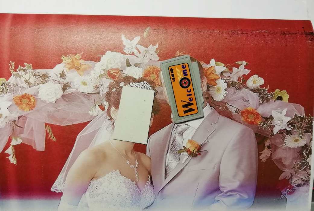

Принтер Epson L312 мажет черной полосой Сублимационная печать формата а4 мажет полосой.
| Сообщение #3 Отправлено 08 января 2019 - 08:29
Можно на этой же бумаге поиграться с настройками печати.
По всей видимости тонкая бумага выгибается из-за обильной пропитки чернилами и смазывается. Попробуйте настройки Матовая/фото или др. для ускорения печати/меньшего полива.
Или смените бумагу.
Или смените бумагу.
| Сообщение #4 Отправлено 08 января 2019 - 12:13
WWM, совет хороший, но добавлю от себя, если будут такие полосы при разных режимах печати, сразу нужно делать тест дюз и прочистку иначе можно убить голову.
