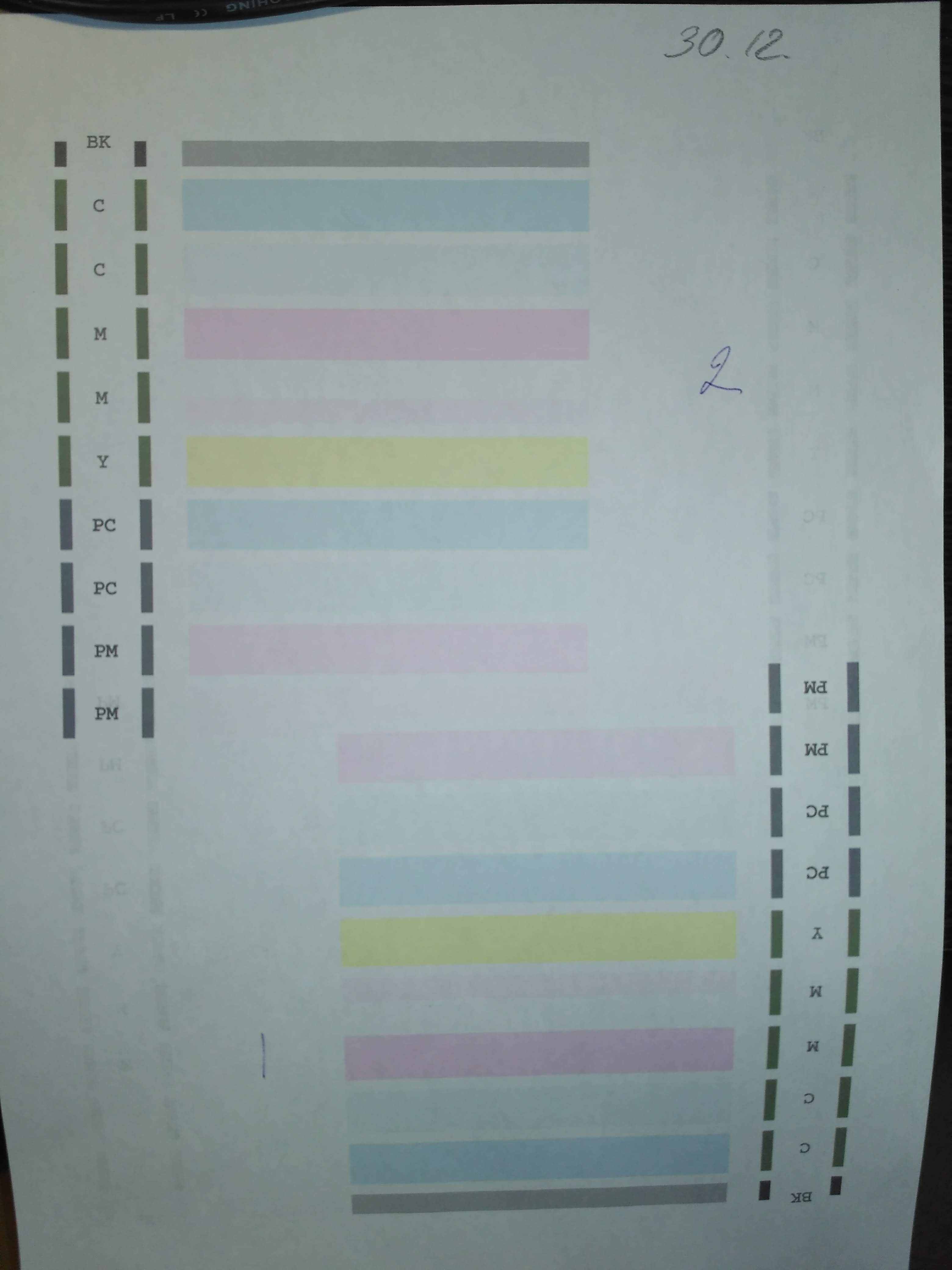

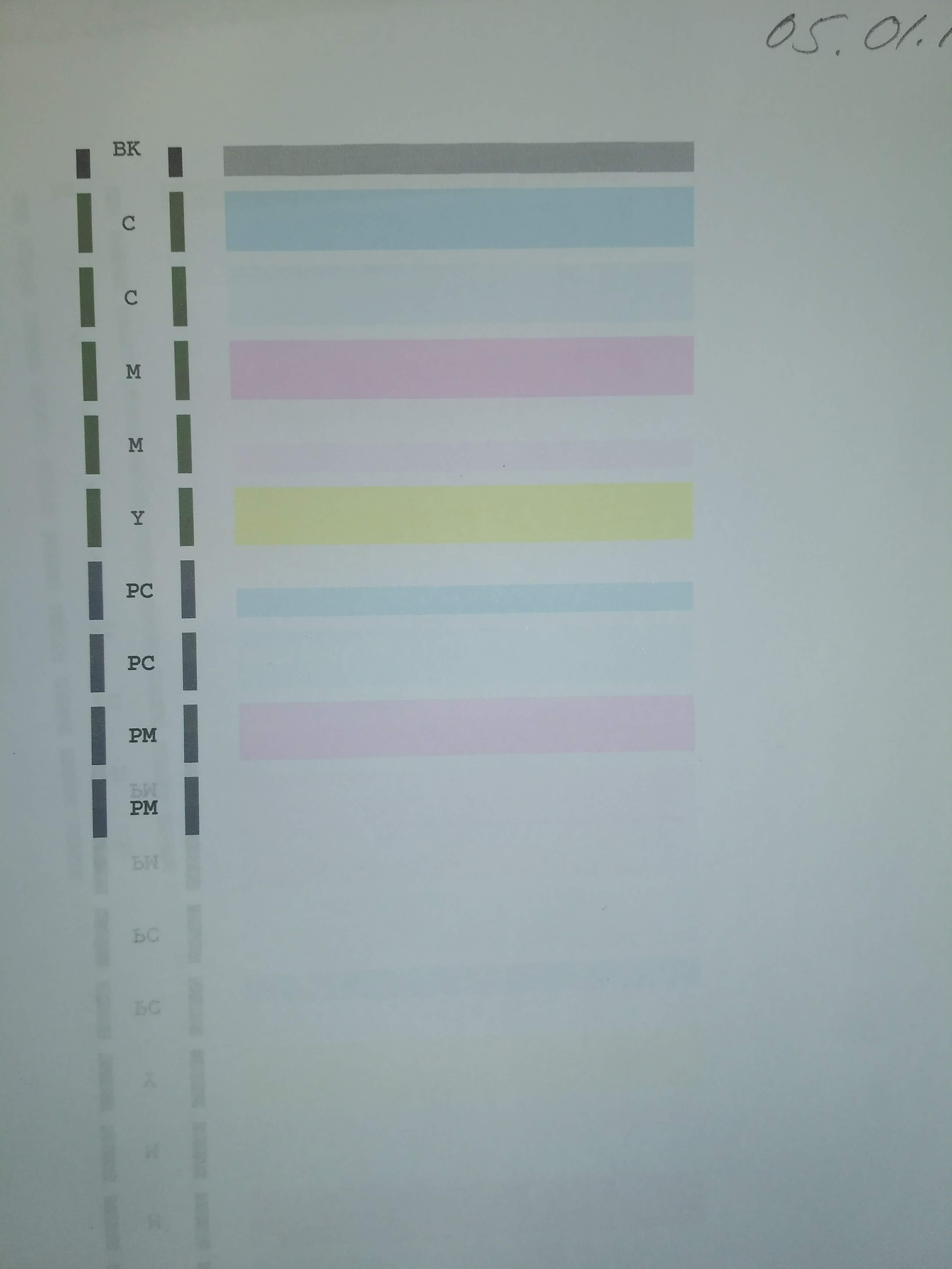

Мучаю своего старичка Canon PIXMA 6700D и не сдаюсь
Заказал новую головку в Китае. Пришла. Установил. Поставил вместо ПЗК обычные картриджи
Во вложении сканы тестов и фото.
В чем может быть причина?
Help!!!
Pixma IP6700d купил новую головку - проблемы Неправильно печатает тестовую страницу + полоса (во вложении)

Судя по тестам, ПГ не дотягивает до новой. Неисправность дешифраора в ПГ.
В высоком качестве пробовали печатать?

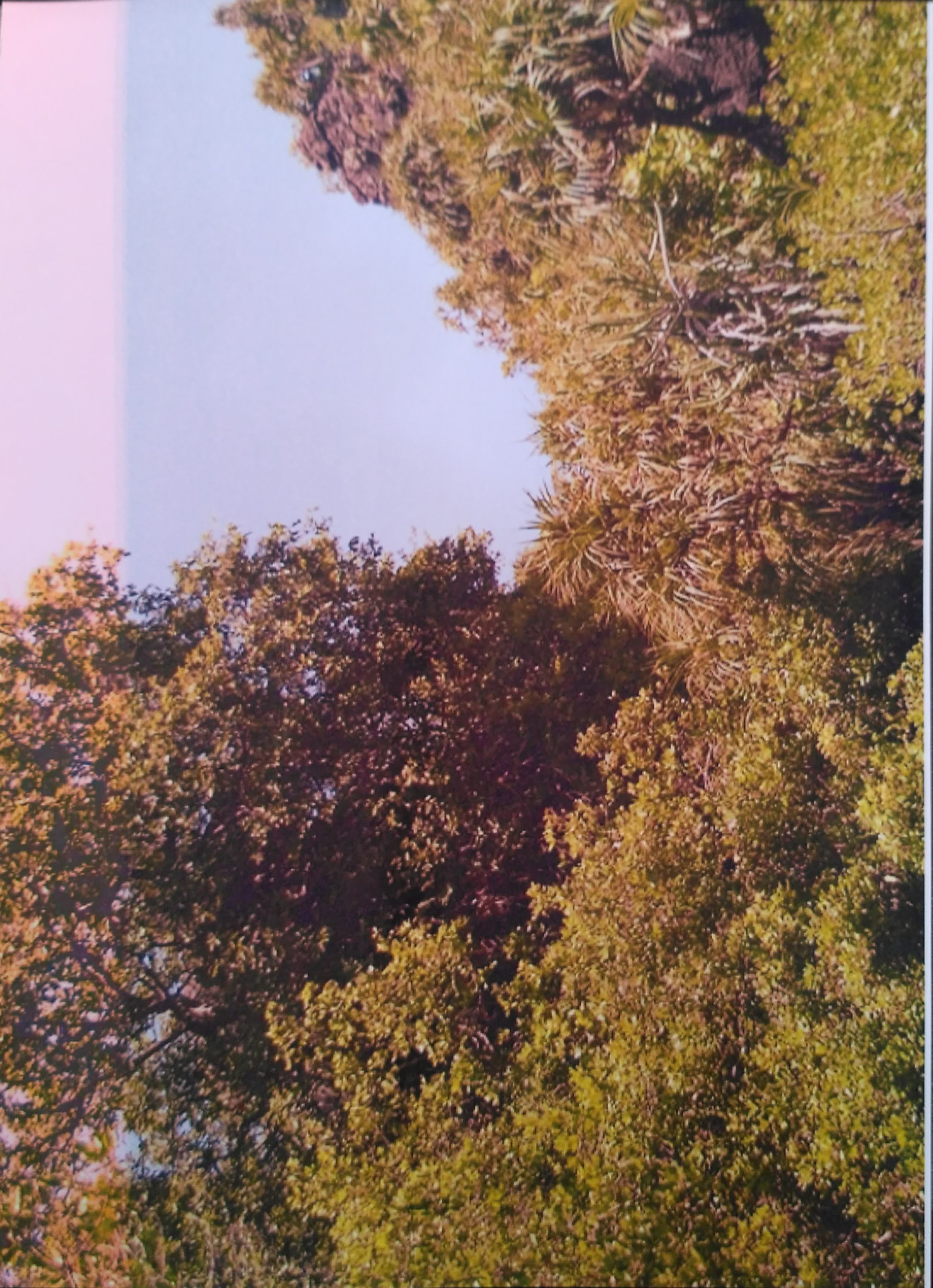

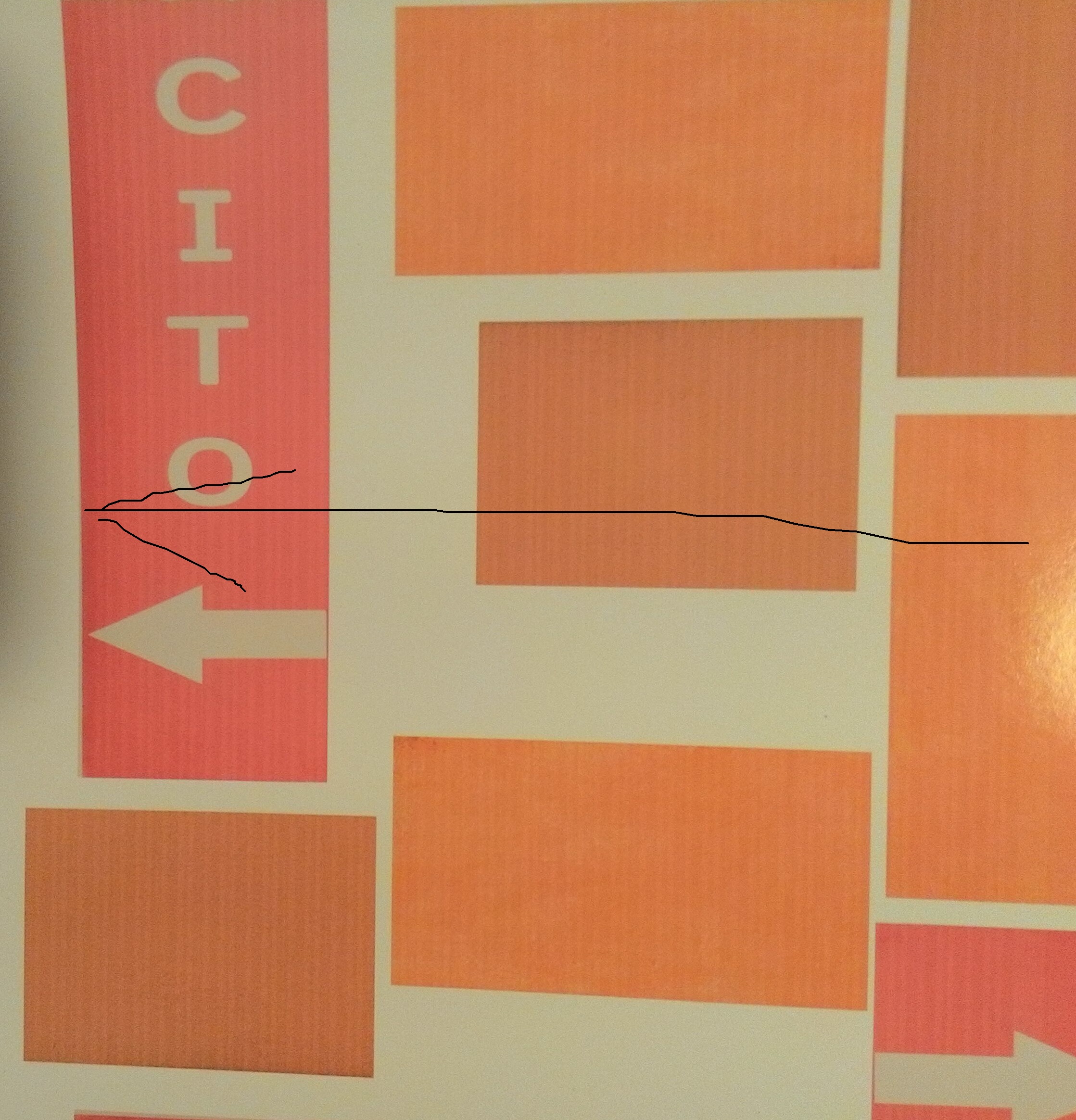

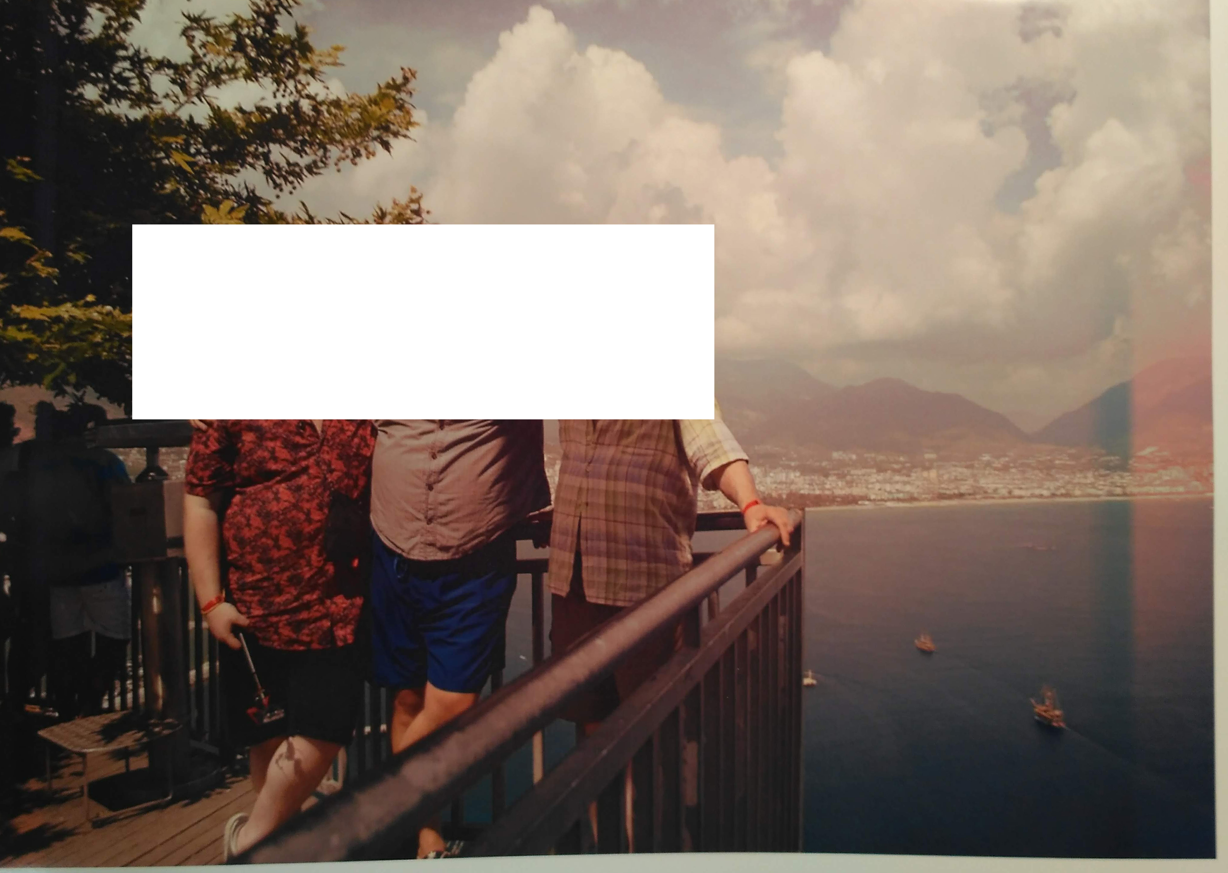

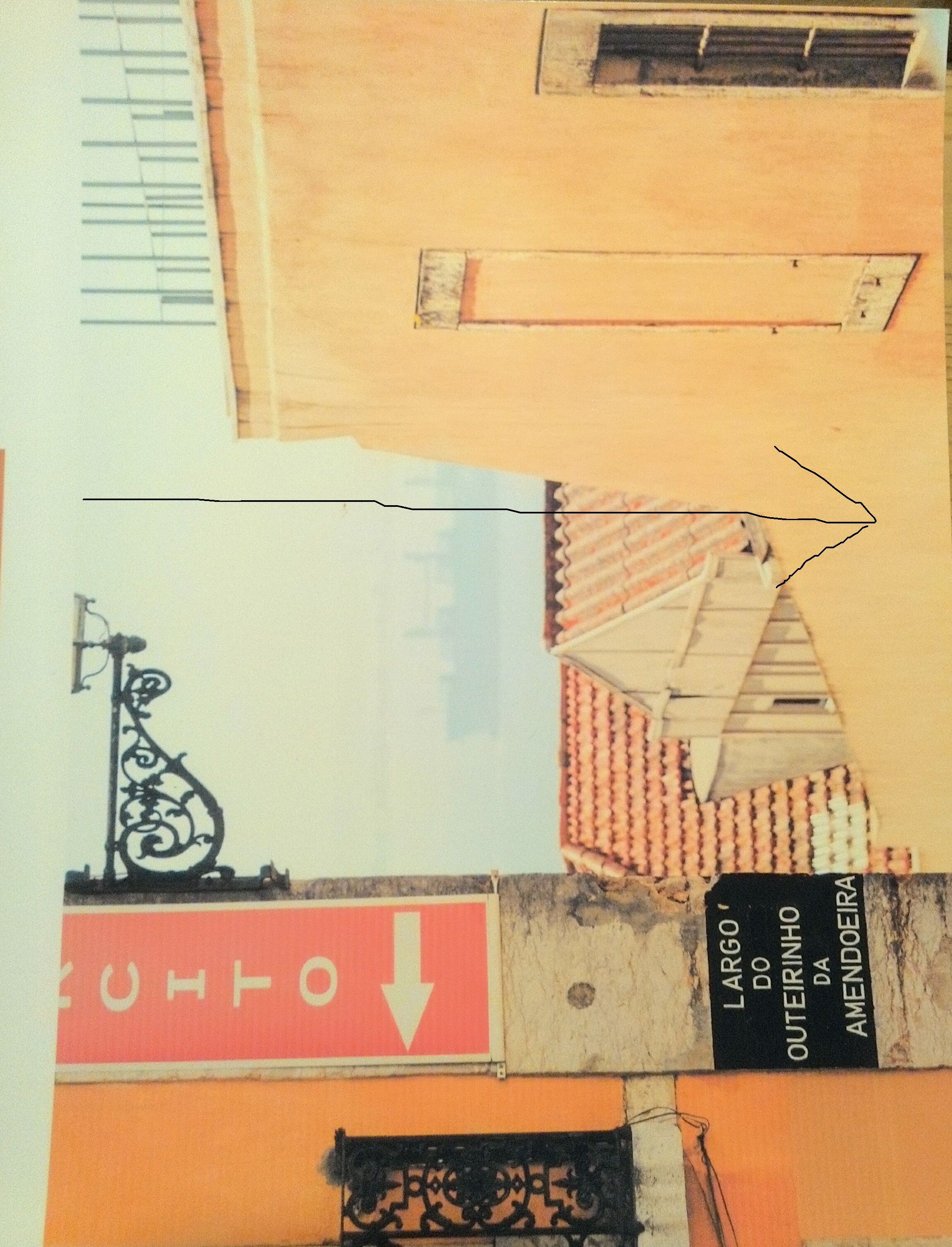

Похожая история с головой QY06-63 с алиэкспресс для pixma 6700d.
Полосатит, но не как у Вас , а только на оранжевом и красном цвете. Чернила InkTek из mongochernil.
Прокапывал голову OCP RSL 100
с помощью термоусадочной трубки. Жидкость грел. Не помогло.
Купил насадку YT
сменил жидкость на другую - MCS-100MDP
Прокачивал шприцом, усилие примерно одинаковое на всех цветах. Прокачивал два раза, салфетка под головкой чистая.
Не помогло.
Замечено, что если развернуть фоторафию на 180 градусов, то эффект иногда пропадает на оранжевом цвете. Такое впечателение, что при печати в момент смены цвета , например при переходе с чёрного на оранжевый, что-то случается и какой-то цвет начинает поступать не в том количестве. Поэтому если печать идёт с разворотом на 180 градусов, то вначале почти без полос печатается оранжевый, и затем уже нормально чёрный.
Не зависит от бумаги - lomond glossy 230 и canon photo semi glossy. Прикреплённые изображения показывают мой вариант проблемы.
p1a.jpg - это первая половина листа A4, направление движения листа из принтера отмечено чёрной стрелкой. В левом нижнем углу первые 2 см оранжевый цвет не полостатит, затем начинает. Красная вывеска на фото полосатит сразу и везде.
p2a.jpg - вторая половина того-же листа A4, где я проверял что полосатость не зависит от поворота области.
Осталось только менять чернила, но сил уже нет. Оставить этот 6700 для черновиков и документов и думать про новый принтер.

Шаблон проверки сопел надо выкладывать.
Пока, скорее всего как обычно, печатающая головка с дефектными соплами, и смена чернил вряд-ли поможет.
| Сообщение #12 Отправлено 11 февраля 2019 - 09:56
Естественно. На али продают не новые, а восстановленные головы. Точнее - недовосстановленные.
